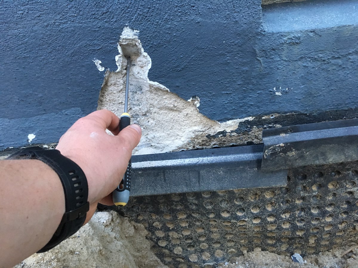

Der er murerpap ud til pudsen udvendig. (Murpappet er der hvor skruetrækkeren er).
