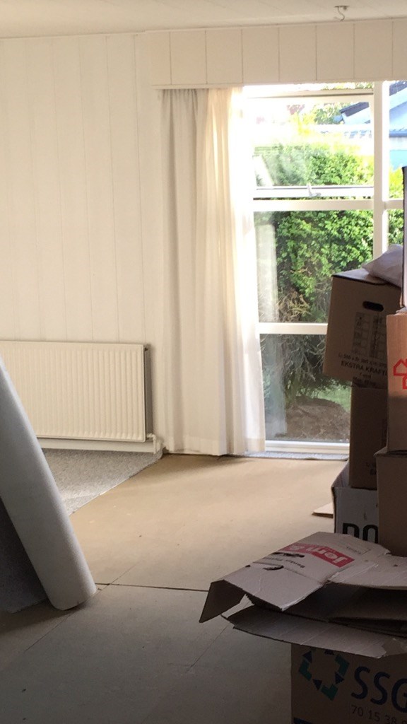

Er det gasbetonblokke muren består af? Er den massiv eller med hulmur?
Hvad har muren været beklædt med indvendig?
 Det er 25 cm massiv gasbeton blokke uden hulmur. Bygget i 1970.
Indvendigt var der:
- Puds
-Tapet
- Flamingo
- Træbeklædning.
Mvh. Christian M

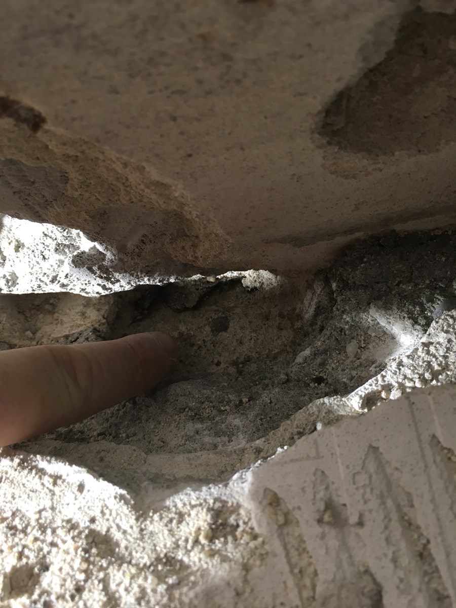

Hvis du vil have et brugbart svar, er du nødt til at undersøge om fugtspærren er der eller ej.
Tag en mejsel og bank forsigtigt et hul i den nederste blok, et stykke ind lige over sokkel.

Hvis den dækker muren i fuld bredde og er intakt hele vejen kan der kun komme opstigende grundfugt op gennem pudsen på ydervæggen, så det er nok ikke der hovedårsagen skal findes.
Som jeg ser det har der været etableret en isoleret væg indefra med dampspærre, så det er ikke herfra fugten stammer.
Altså skal hovedårsagen findes udenfor, hvor der sikkert trænger vand ind gennem sprækker o.l. i pudsen, og måske lidt opstigende grundfugt gennem pudsen.
