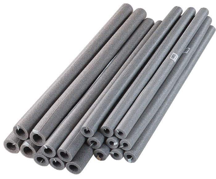

Derfor overvejer jeg at flytte udedelen om bag et hjørne af mit udhus, men der bliver ca 12 meter til fyrrummet så. Der er ingen tvivl om at det støjmæssigt er den rigtige beslutning, men varmemæssigt og økonomisk bliver der selvfølgelig en regning. Jeg har været både i vvs eksperten og den lokale brdr. Dahl og begge steder fået ingen hjælp med hensyn til økonomien i projektet. Begge steder mente at jeg da bare kunne grave nogle rør ned og isolere dem med alm rørskåle. Jeg har læst at våde rørskåle i jorden isolerer ingenting .. så derfortænker jeg at det rigtige må være at købe fjernvarmerør .. evt de lidt mindre pebrede præissolerede rør beregnet til nedgravning. De skal bukkes op langs husmure i begge ender, så derfor skal de jo være rimeligt flexible ... det dur ikke med en alt for tyk og ubøjelig fætter.

Jeg mente ikke PU-skum fra en dåse .. jeg mente de alm. rørskåle til at isolere pex med. Det er jo ikke så langt et stykke så jeg havde egentlig bare tænkt mig at sætte rørskålene på i de ca. 2 meter de kommer i , og så stikke slangen ind i røret og tage næste sektion

dksan skrev den 30-07-2018 16:39:41
 Hvis du mener de her skumgummi-fiduser, så glem det - isoleringsevnen er ikke særlig god.
