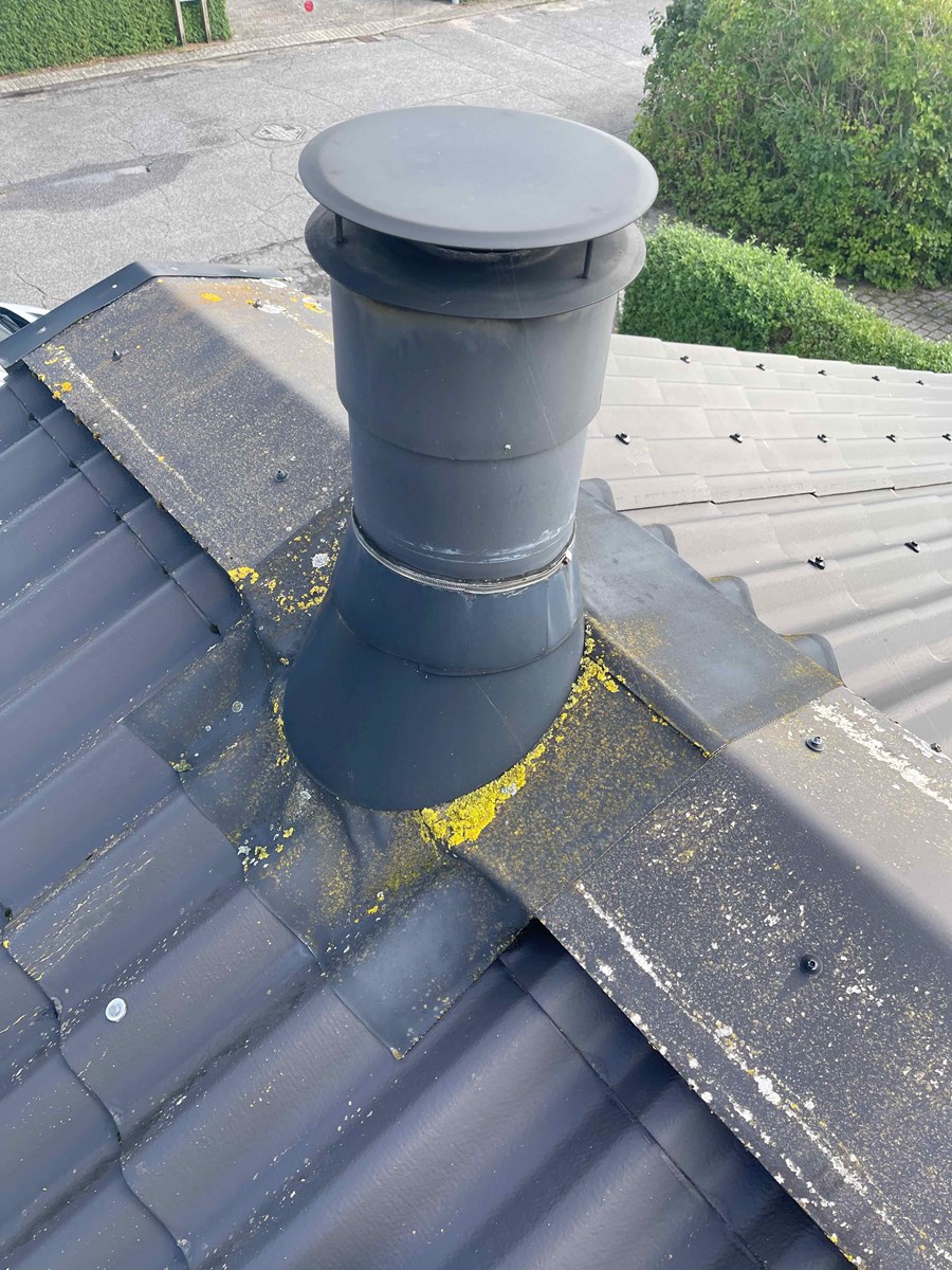

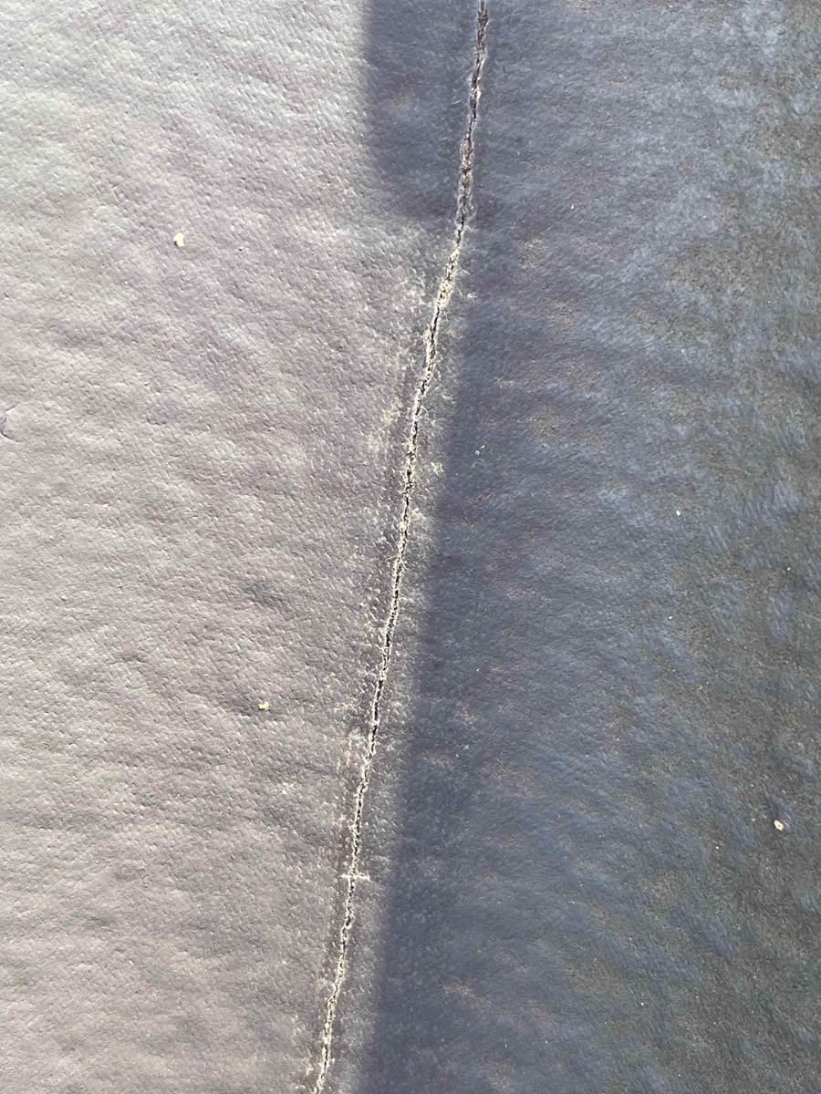

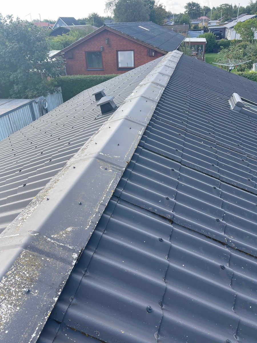

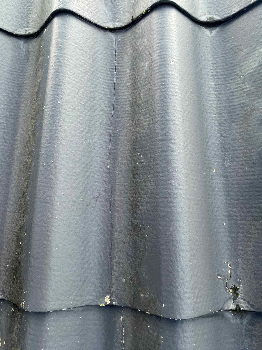

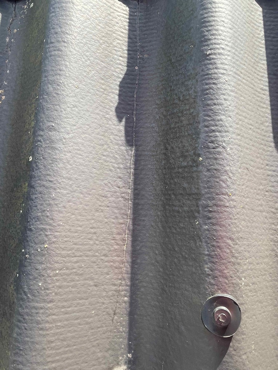

Efter en inspektion på taget i dag, har jeg observeret flere plader, der har små fine revner. Ved ikke om det bare er overfalden, eller om de går længere ned i pladen. Fælles er dog, at det typisk er de yderste vulker, der er angrebet. Få plader er det alle vulker. Værst står det til, på vest siden af huset, som tager i mod regn og blæst.
Taget er knap 8 år gammelt, og det bekymrer mig, at det "allerede" ser sådan ud.

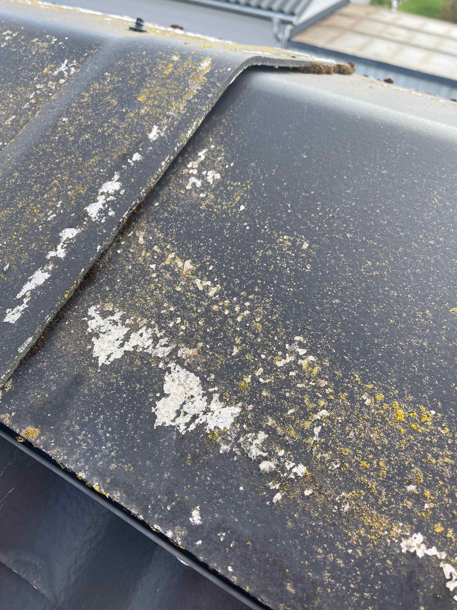

Rygningerne er begyndt at afskalle

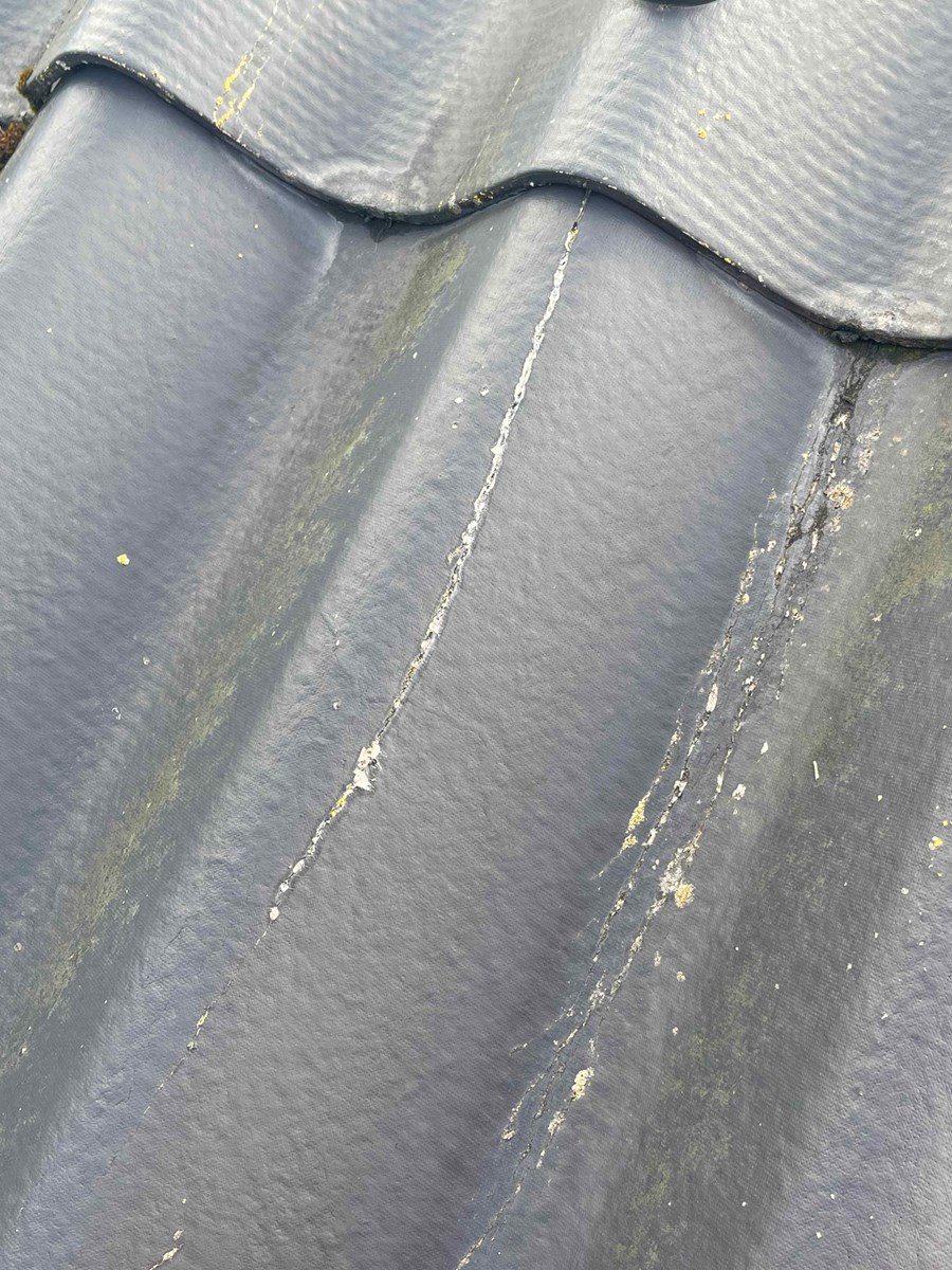

mit tag er lige blevet 10 år og har en del plader der er revnet hele vejen igennem i midten. på syd siden.

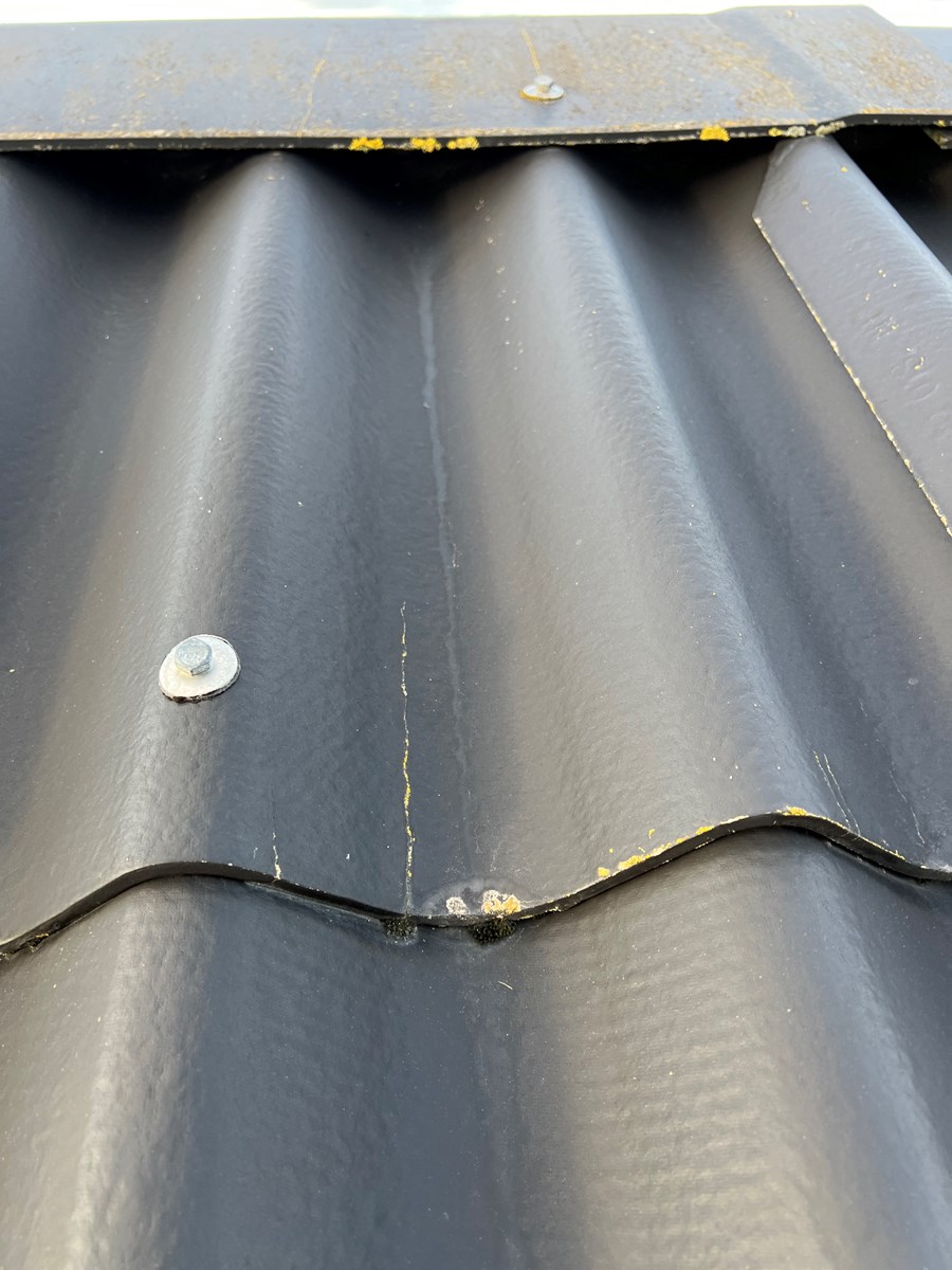

Jeg fik skiftet taget på Cembrits regning, de betalte tømrerne og pladerne, mod at jeg selv sørgede for bortskaffelse af de gamle plader, kostede omkring 8000,-. Det sidste burde jeg måske have afvist, men jeg sagde altså OK til den ordning. Har du kigget inde fra loftssiden, det er at revnerne ses først. Og kig efter en gul lav bevoksning, den lader også til at finde revnerne tidligt. Det er meget tydeligt at den vokser i en lige linie langs bølgerne hvor der er en begyndende revne

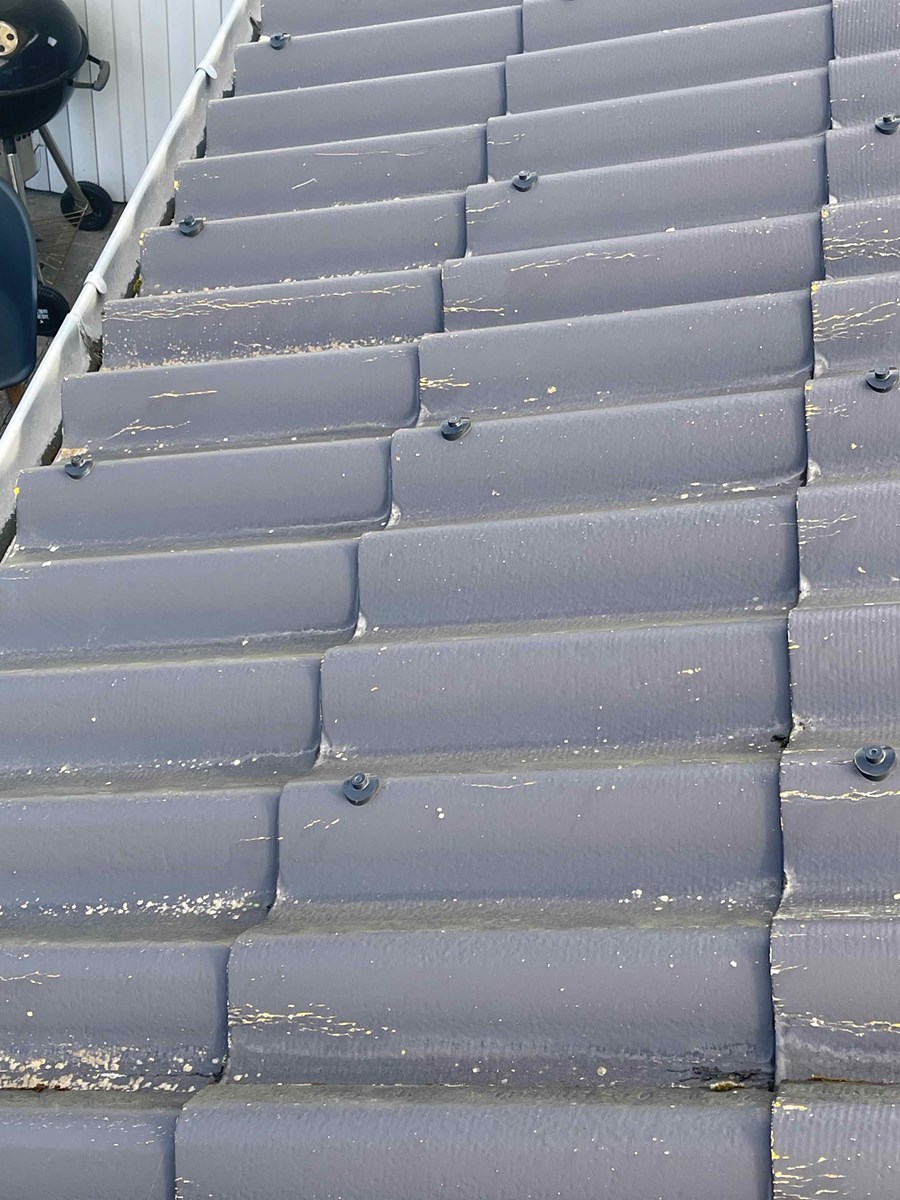

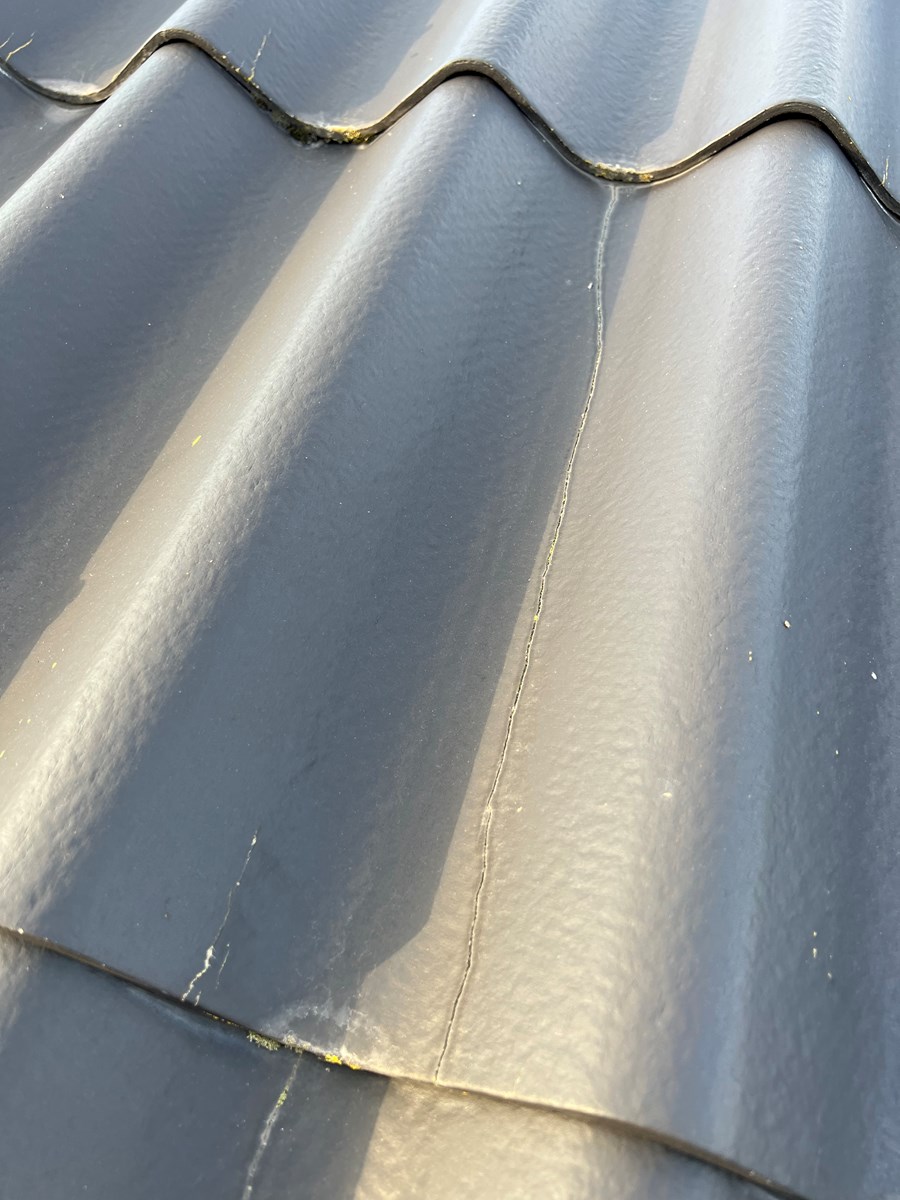

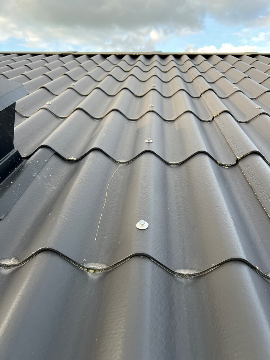

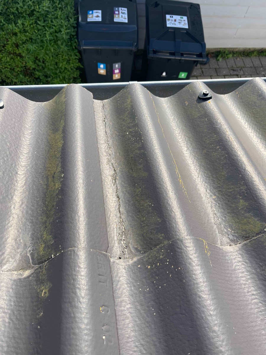

Gammel gammel tråd, men jeg har endnu ikke fået noget gjort, men nu er garantien snart væk, og jeg har derfor udfyldt en reklamation hos Swisspearl.
Taget er ikke som sådan utæt, men rigtig mang plader har de her begyndende revner - spændt på hvad de siger til det. Kender efterhånden flere, der har fået skiftet B7 tag på garanti.
Billeder er fra i dag
