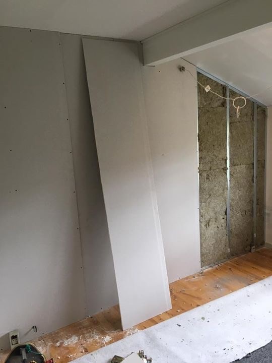

Jeg fandt et billede mere, og jeg spurgte tømren om en mere fyldestgørende beskrivelse af det arbejde som han har lavet. Jeg ved ikke, om det er nok til at få belyst sagen ordenligt?
Beskrivelse.
45mm knauf skinne med foam på vægge gulv og loft.
45mm knauf stolper monteret pr 45cm.
45mm rockwool placeret imellem stolperne.
2 lag klasse A1 knauf gips.
Jow. Det er helt standard materialer som man benytter når man bygger en almindelig skillevæg.
Så der er ikke gjort noget særligt for at fremme de lyddæmpende egenskaber. Hvilket er underligt når han tydeligvis har forstået formålet med væggens opførelse.
dvs. det han har bygget, er en ganske almindelig indvendig let væg.

Bolius skriver, at der skal være mindst 10 cm mellem den gamle og den nye væg, for at væggen er effektiv. Så vidt jeg kan se, så har han bygget den lige op af den gamle væg?

Jeg ville gå ham på klingen i forhold til at han ikke har gjort noget for at lave en lyddæmpende væg.

Jeg ville klage over at den er placeret direkte op ad den gamle.
Materialevalg er lidt mere flydende, men generelt vidner din beskrivelse om en tømrer som ikke kender forskellen på en lydvæg og en almindelig bolig skillevæg, samt forskellen på de forskellige materialers kvaliteter.
I har jo aftalt at han skulle bygge en væg som havde en dæmpende effekt, og det har den slet ikke haft, og han har vel været din rådgiver i processen.
Så jeg ville reklamere over den udeblevne effekt af væggen, samt henvise til Bolius anbefalinger om afstand til den eksisterende mur, da denne detalje er essentiel for funktionen af væggen.
Dernæst kan du klage over at du formentlig ikke er blevet forelagt andre materialervalg end de helt gængse gipsplader, når der findes fibergips som er meget bedre egnet til formålet.

Jeg ville også spørge ind til lydfuger. Som jeg ser dit billedet er der ikke udført sådanne. Det er 10 mm brede fuger i kanten rundt langs inderste lag gips for at opnå lufttæthed.
Se f.eks. side 2 her:
https://mdbapi.knauf.com/v1/pdf_dow...88f9d8a1e3
De vil i øvrigt nok kunne laves nu uden at rive væggen ned, men hvor meget effekt det vil give, er jeg ikke sikker på. Det afhænger meget af hvor lyden kommer fra og hvordan den vandrer gennem bygningen.
