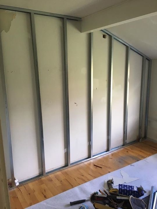

Jeg har nogle billeder fra tømren af det arbejde som han har lavet, måske ville det være en god ide at poste dem så vi er sikre på at arbejdet er lavet ordentligt?
Billeder er altid gode at poste - så er det meget nemmere at forholde sig til..

Jeg fandt nogle mails med beskrivelse af arbejdet som tømren har lavet.
Beskrivelse
Montering af lydvæg
Udført i 45mm rockwool samt 2 lag gips
Materialer
Der er brugt 45mm Stålreglar med filt på gulv loft og vægge.
45 mm stol stolper.
45mm rockwool.
2 lag gips a 13mm pr plade 26mm ialt.
Jeg har også vedhæftet et billede af arbejdet.
En af fejlene som jeg kan se er, at væggen er opført for intimt med den oprindelige væg og står på eks. Gulv.
En luftspalte mellem skelet og Gl. væg på et par cm havde været gavnligt.
Og så to lag fibergips i stedet, det ville have givet en død væg.
