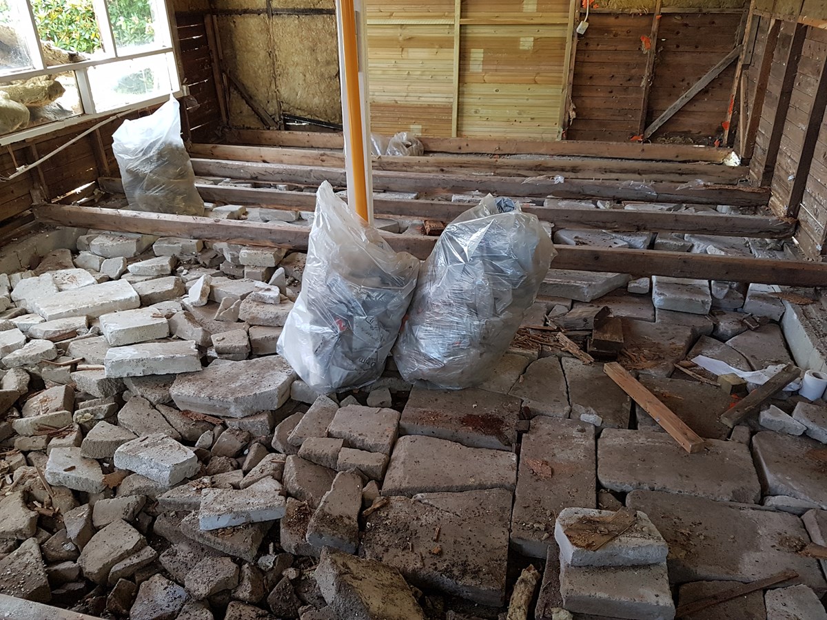

Strøerne som ligger under gulvet, indgår ikke som en bærende del af huset. De er lagt på kanten af fundamentet, og neden under dem ligger der en masse murbrokker, sten osv. Jeg har overvejet at udskifte dem, og evt. ligge en fugtspærre under. Huset er ikke opvarmet om vinteren, men jordbunden er ret fugtig i området. Er det overhovedet muligt at få en fugtspærre under huset, når det står på et bærende træskelet? Er det ikke meningen at fugtspærre skal gå helt ud under selve skelettet på huset også, således der ikke trænger fugt op til bunden af skelettet?

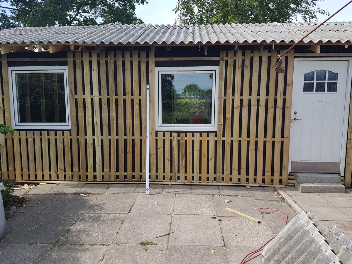

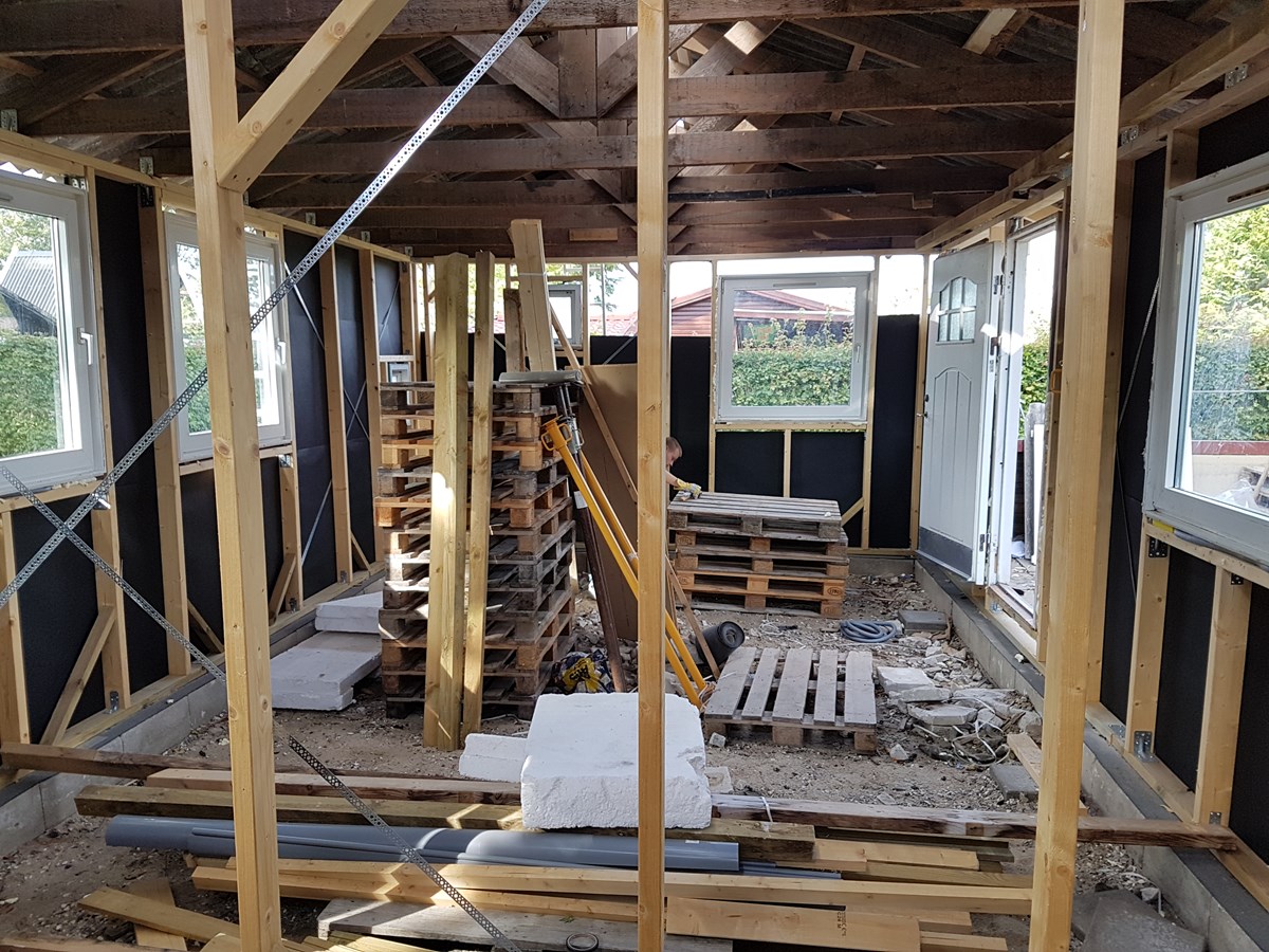

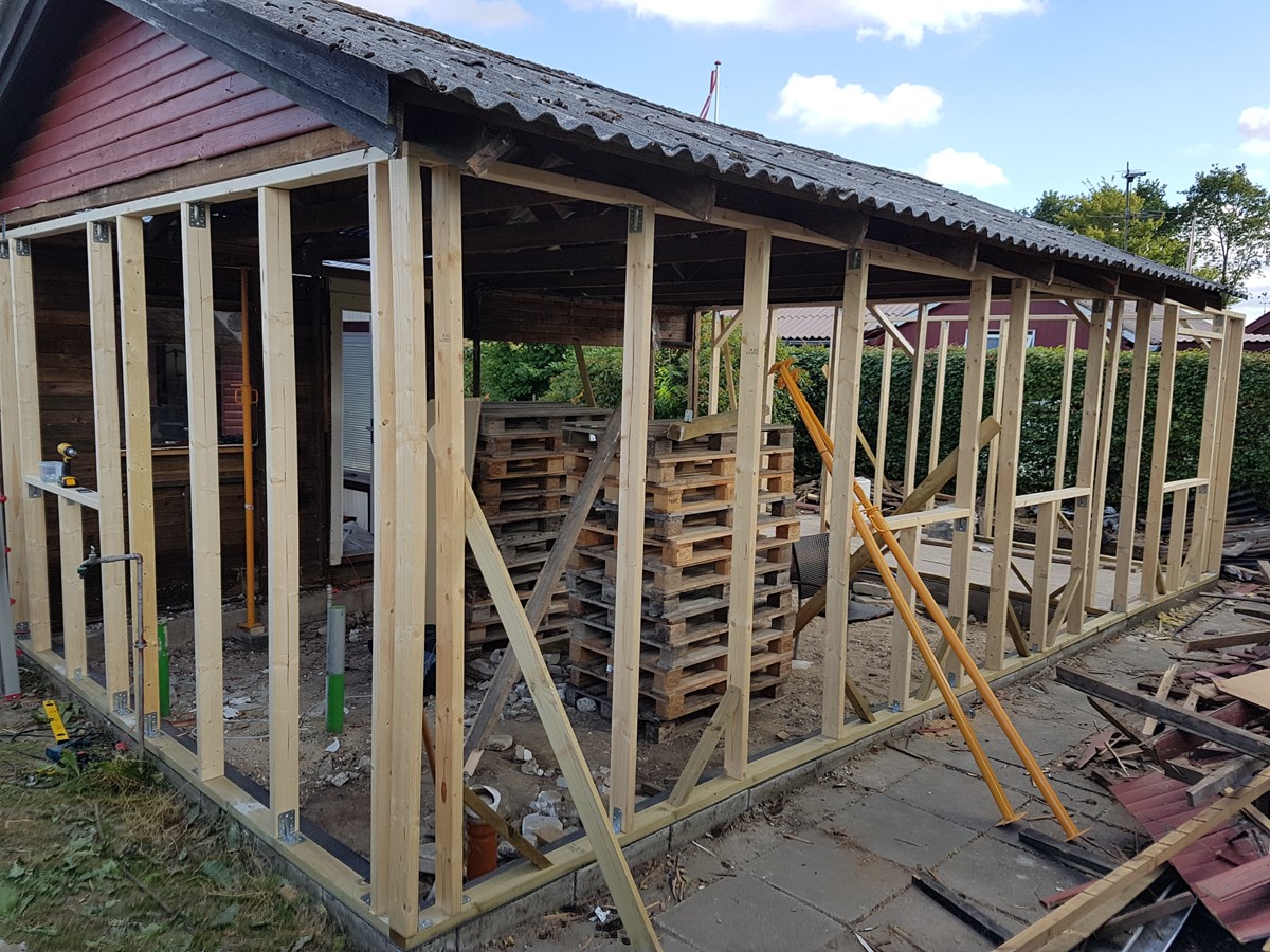

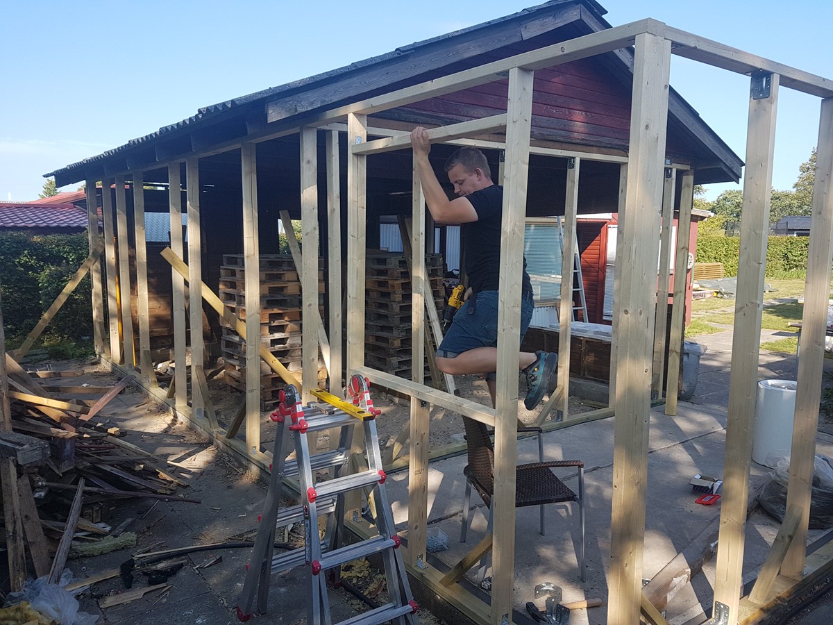

I korte træk endte det med at vi rykkede det hele ned til soklen med taget svævende på soldater.

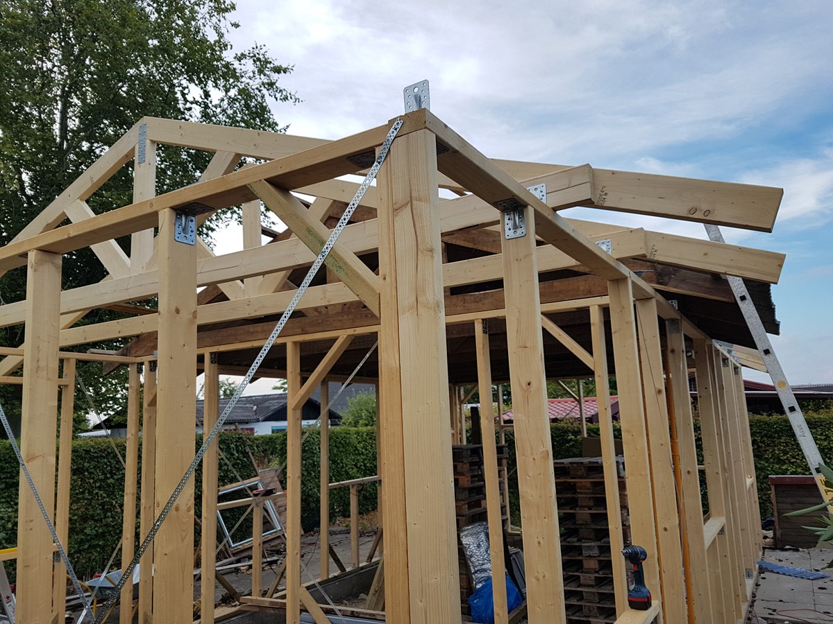

Her byggede vi så det hele op igen med 95mm spærtræ.
Rundt langs soklen blev der monteret 95mm c24 trykimprægneret spærtræ. Da soklen var eksisterende blev de skruet ned i soklen med karmskruer og 110mm plugs. Efterfølgende anvendte vi hulbånd til at fastgøre reglarne endnu engang ved at skrue galvaniserede franske skruer ind på ydersiden af soklen. Lidt klodset løsning, men det virker temmelig solidt og holdbart. Selvfølgelig med murpap mellem sokkel og spærtræet.

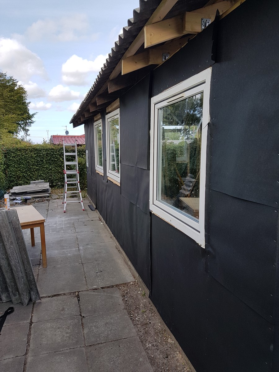

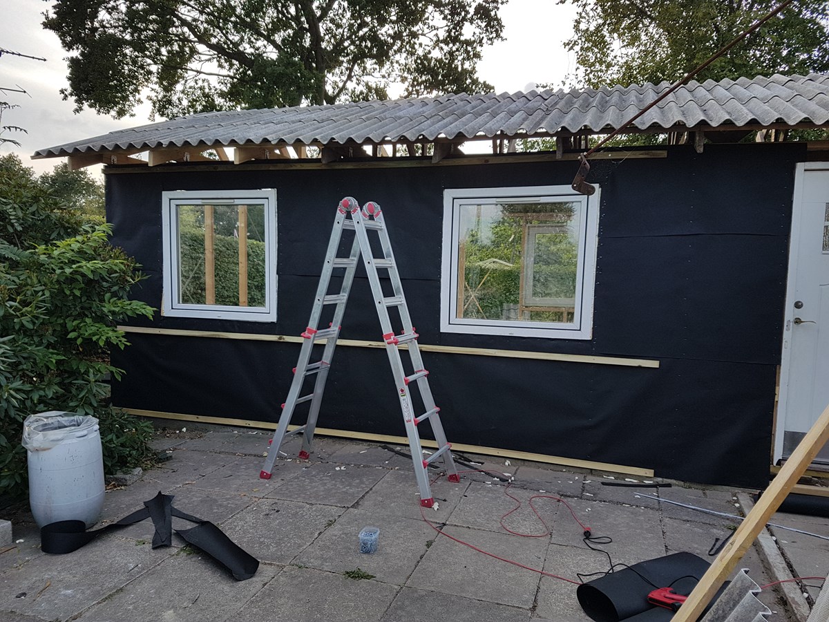

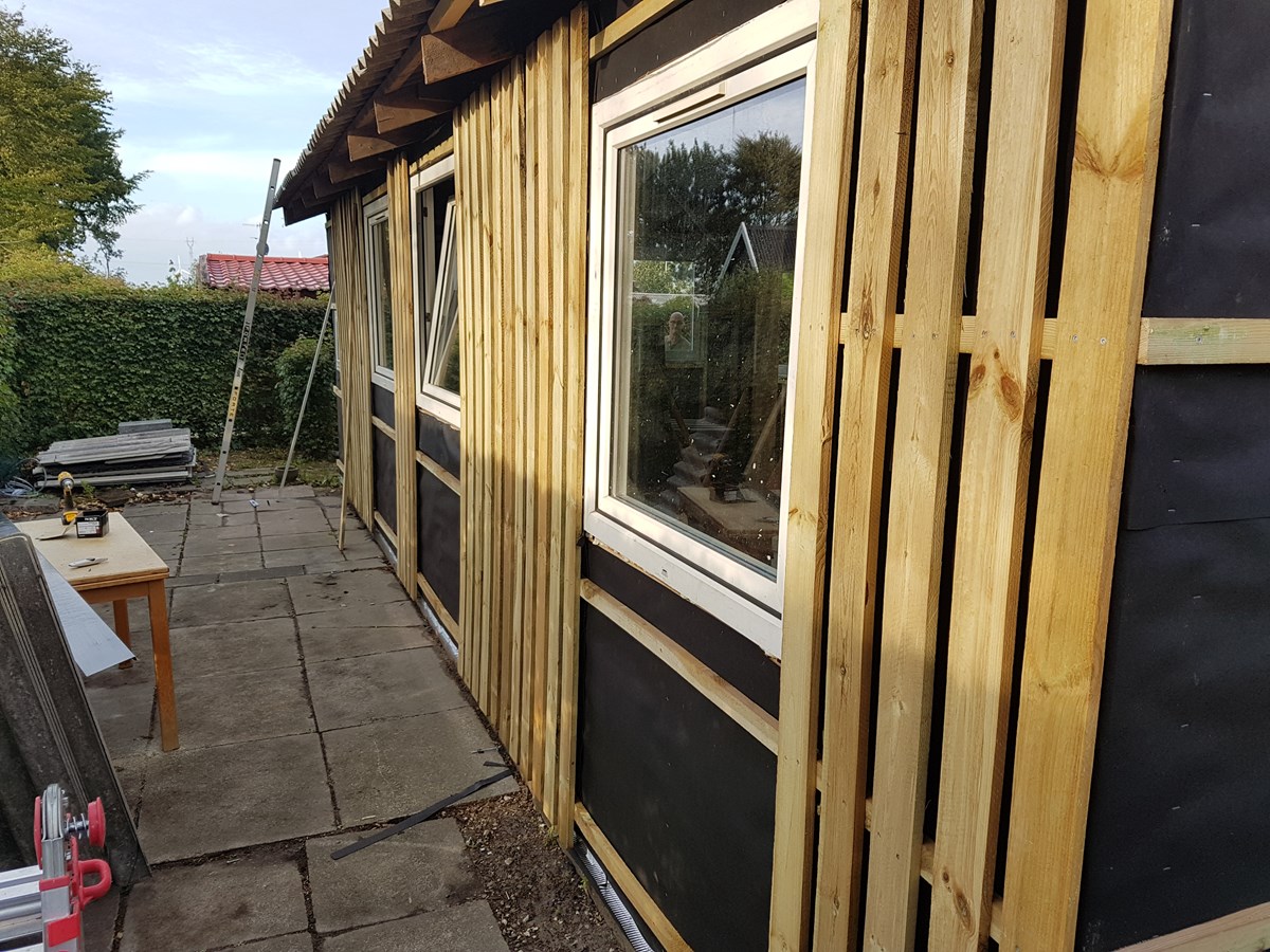

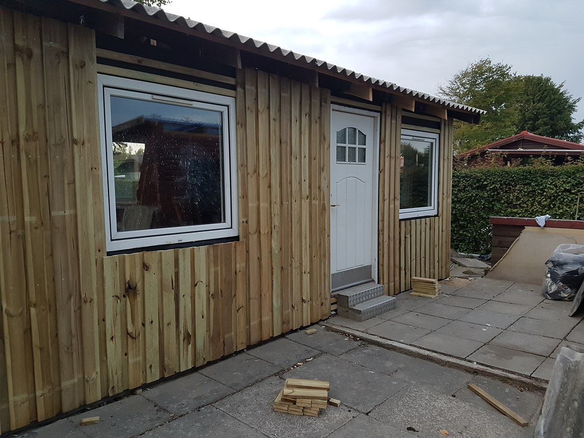

Resten af huset blev bygget op i 95mm spærtræ, med skråstivere og skrå trækbånd. Herefter monterede vi vindpap, afstandslister og 1 på 2 beklædning. Vinduer og dør var gratis afhentet fra et nedbrydningsfirma tæt på hvor jeg bor.
Jeg nåede desværre ikke mere på de 3 uger - då jeg lige fik reddet mig et diskussskred efterfølgende. Vi er ikke helt færdige med der udvendige endnu, men det nærmer sig. Selve fundamentet inde i huset er vi ikke gået i gang med endnu. En tredjedel af fundamentet er helstøbt, resten er bar jordbund.  Der hvor der er jord bliver der gravet sokkelsten ned med justerbare beslag på, og herpå fæstner jeg trykimprægneret 125mm spærtræ på langs med huset. Oven over smides fugtspærre og oven over igen selve strøerne til gulvet på tværs af huset. Simpelthen for at stabilisere.
De 3 uger i sommerferien gik med at rykke det gamle HELT ned, og bygge nyt skellet og yderbeklædning. Det fede af det hele var, at da selve konstruktionen var opført under taget, rev vi taget af. 😂 Jeg har rigtigt mange billede fra processen, men er der noget specifikt du vil se så sig lige til.

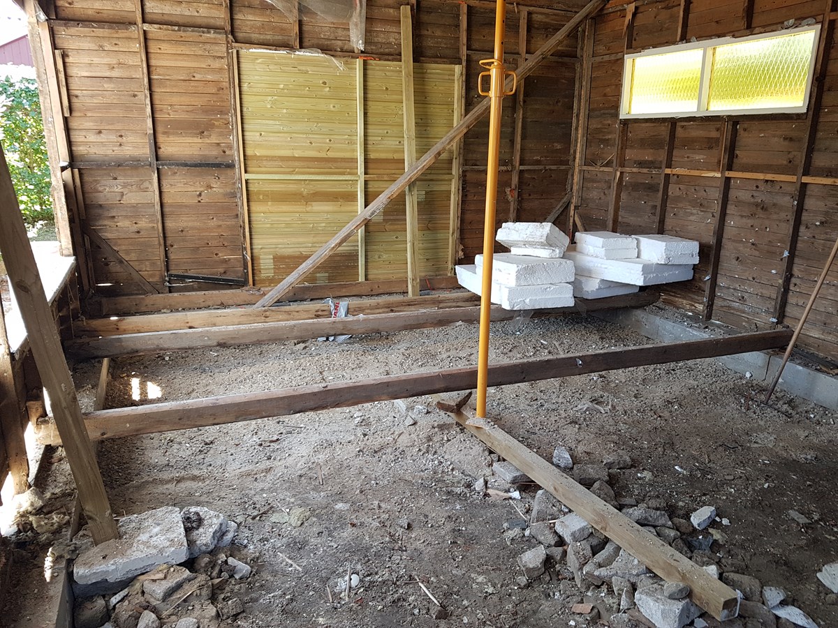

Puha Ja. Øv da - men i princippet er det vel samme løsning ift. at løfte huset. Soldater må være vejen frem - hvad med at starte med at løsne bjælkerne fra punktfundamenter, hejse det på soldater og klappe dem af? Jeg har ikke brugt donkrafte til at løfte huset med her. Der monterede jeg bjælker under spærene, monterede soldaterne hvor de skulle være, og drejede vha. en lægtehammer en cm. på skift på hber soldat. Få centimeter burde være nok?

Når jeg ser på det er der dog én stor fejl, som jeg burde have rettet. Spærene. Vi monterede tre ekstra spær for at forlænge huset, og dem lavede jeg selv. Huset er kun 40 kvm. Det gør jeg nu ikke igen - mine briller var elendige eftersom både bund og skråstivere skulle have ramt topremmen. Som det ses på billederne gik det ikke helt som forventet. Dels fordi jeg først opdagede det, da jeg havde lagt taget på igen (hurra for amatører) og dels fordi jeg var ved at være MØJ træt som man siger heroppe nord på. :-p

Jeg kan ikke lige se det på billederne? - det eneste er på det sidste i rækken, hvor jeg synes det går en snert op?
