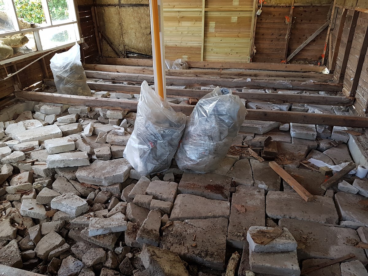

Okay - så fik jeg rykket noget mere gulv op, og husbyggeren har da virkelig fornøjet sig med reststen til den store guldmedalje!
I morgen rykker jeg resten af gulvet op, og jeg kan se at strøerne er helt elendige og de vil skulle skiftes når jeg engang når dertil.
Strøerne ligger, som tidligere nævnt løst mellem sokkelstenene på begge sider af huset. Der er 440cm mellem soklerne. De hviler nogle steder på alt det stenral der, som jeg smider ud over weekenden. Herefter vil der være vært jord ca. 30cm under strøerne.
Hvis jeg nu alligevel smider 50mm x 125mm strøer i mage til dem her, og de skal spænde over 440cm - så må jeg vel skulle understøtte dem på midten eller sådan noget.
Rantzau - du skrev tidligere at det var en dårlig idé at understøtte dem på midten. Men jeg er godt nok meget i tvivl om, hvorvidt strøerne vil kunne holde til tryk på midten med et spånpladegulv ovenpå?

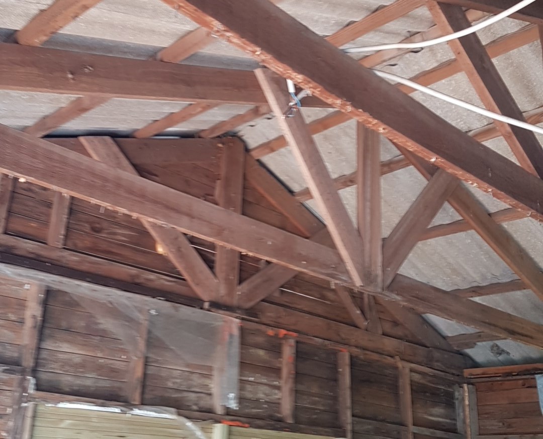

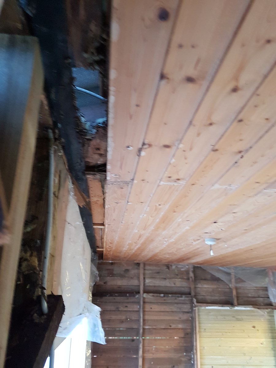

Puha - tak for jeres indlæg.
Jeg må indrømme at jeg kommer længere og længere tilbage mod startlinjen, efter at have brugt 4 dage på at fjerne ALT indmad i det hus. Nu kan jeg se det hele, og i mine øjne ser det ikke pænt ud. :-)
På billederne her, er alt gulv fjernet, ja selv loftet. Det tog hvis lidt overhånd. 😂
Jeg er nået frem til den konklusion, at spær og tag ser rimeligt fine ud, men konstruktionen under taget må lade livet.
Jeg regner nu med at skifte alle 4 sider ud med nye bærende vægge. (Huset er jo kun 30 kvm)

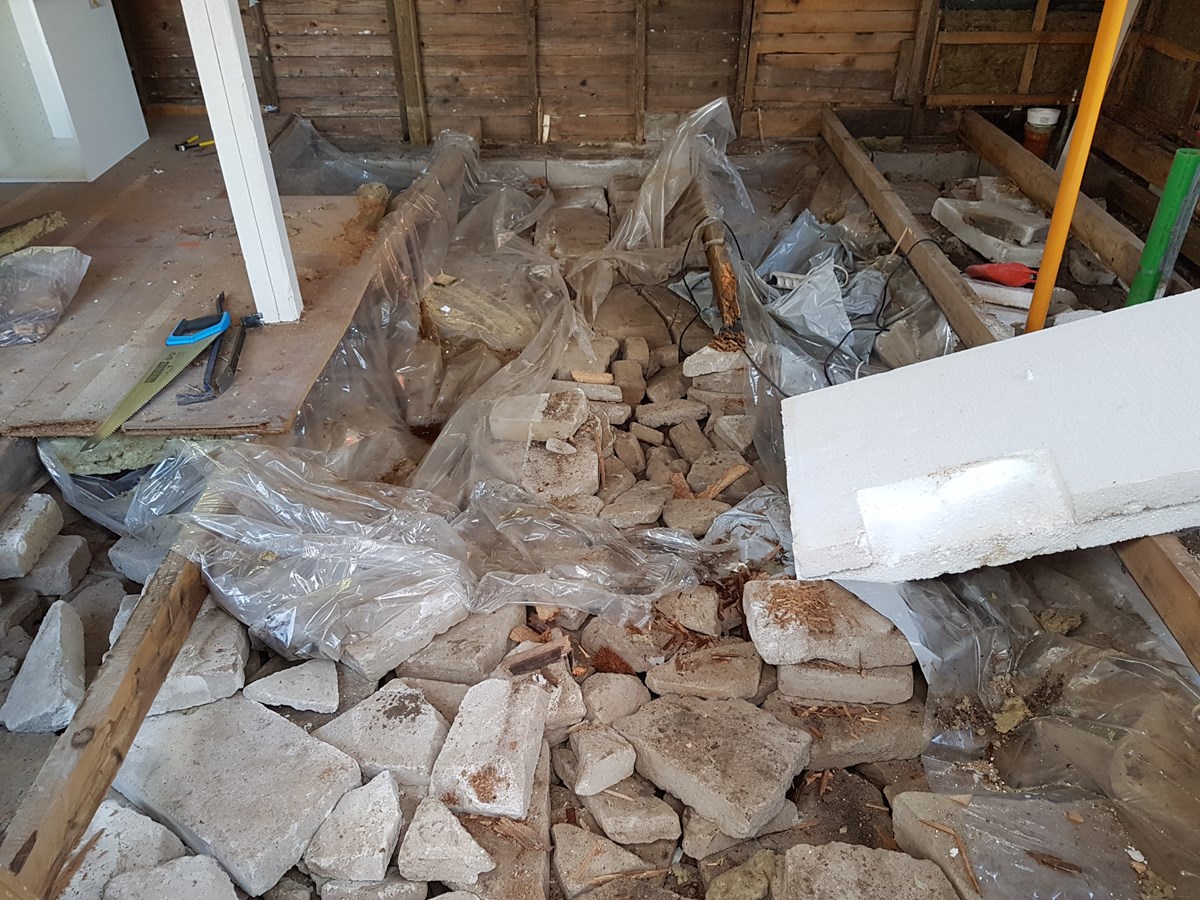

Mine kvaler ligger altså fortsat ved det gulv. Under al stenrallet som består af gasbetonsten, er der er MEGET fugtig jordbund. Jeg nægter at støbe, for det er ikke givet det er tilladt, og jeg har ikke kompetencerne til det.
Jeg har netop læst en blog om et par, som havde samme bund som her. De har smidt 10cm lecanødder direkte oven på jorden, sørget for ca. 20-30 cm luft op til de trykimprægnerede strøer (T1 spærtræ), og selvfølgelig smidt en fugtspærre nedenunder og isoleret mellem strøerne.
Jeg forstår bare ikke formålet med lecanødderne på bar jordbund. Er der nogen der kan forklare mig det?
Min største frygt er den opstigende fugt mod fugtspærren, selv om jeg ventilerer soklen i alle sider som tidligere nævnt.
