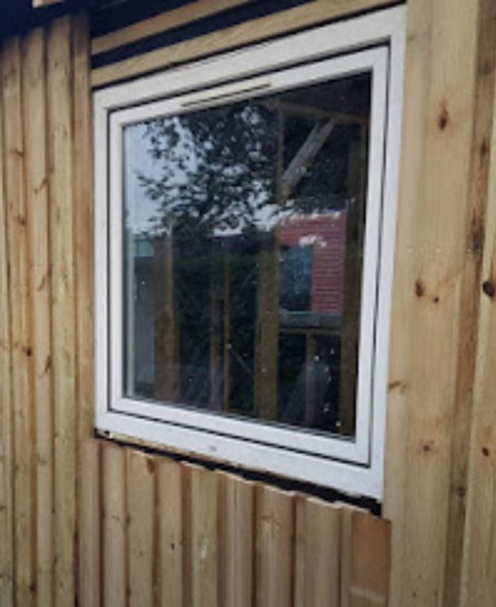

Hovsa - nu jeg har jeres opmærksomhed, så er der faktisk en ting jeg søger inspiration til. :-)
De plastikvinduer jeg har monteret, er monteret i skelettet. uden på skelettet er der monteret vindpap og afstandslister, og derefter 1 på 2.
Det skaber altså et mellemrum mellem vinduer og yderst beklædning, som jeg jo egentligt skal have lukket af i sider, top og bund.
I bunden tænker jeg at jeg skal have monteret en sålbænk af en art - og jeg har investeret i en billig sålbænk fra jemogfix i sort stål.
Hvad bør jeg lukke mellemrummene af med? en trækant eller noget andet? Finder lige et billede og poster.
I en brandert kom jeg til at købe en kolonihave med verdens mest ramponerede træhus...og jeg aner ikke hvad jeg skal med det!
Vedhæftede filer:
Det skal lige siges at vinduerne ikke kan komme længere ud, for hullerne til montering er allerede så langt ude i skelettet, at det vil være ansvarsløst at forsøge.
Monter først sålbænken. Lav et skråt snit i begge sider, så sålbænken går et par centimeter ind i beklædningen. Det minimere vandindtrængning i hjørnerne.
Sider og top kan stoppes med værk hvor siderne dækkes med en liste. Toppen dækkes på samme måde som resten af væggene - 1 på 2. Husk at skære enderne skråt, så vandet ikke ind mod vinduerne.
Du kan også montere et bræt i toppen så vandet ledes en smule væk fra vinduerne. Husk også her at lade brættet gå et par centimeter ind i sidebeklædninger for at reducerer vandindtrængning.

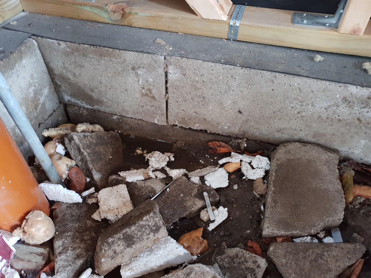

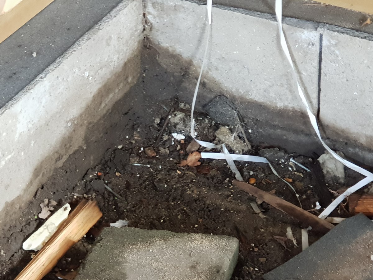

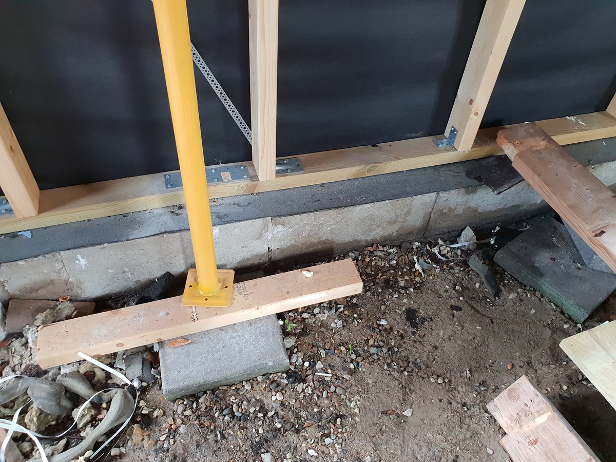

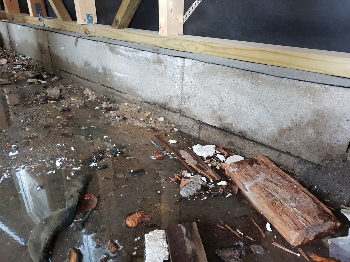

I dag var jeg lige ude i kolonihavehuset for at få slået noget græs, og tænkte jeg ville tjekke huset indvendigt før eventuelt fugt og vand, nu hvor det har regnet så meget.
Mine amatørgener har tilsyneladende ikke slået fejl, for til min store gru opdager jeg at der står vand flere steder i huset, og at jorden er fugtig.
Jeg gennemleder selvfølgelig spær og tag, men opdager at det ser ud til at komme fra soklen stort set hele vejen rundt. Det ser ud til der trænger vand ind mellem blokkene, og det opdager jeg først EFTER at have bygget huset. :-(
Nogen der har en idé om hva Søren jeg stiller op her? Jeg vil godt nok gerne være fri for at rykke huset ned igen da! 😥
Du kan grave op omkring sokkel og pudse sokkel med sand og cement udvendigt fra top til bund og smøre med sokkeltjære. Læg omfangsdræn inden du fylder sand/jord på.
