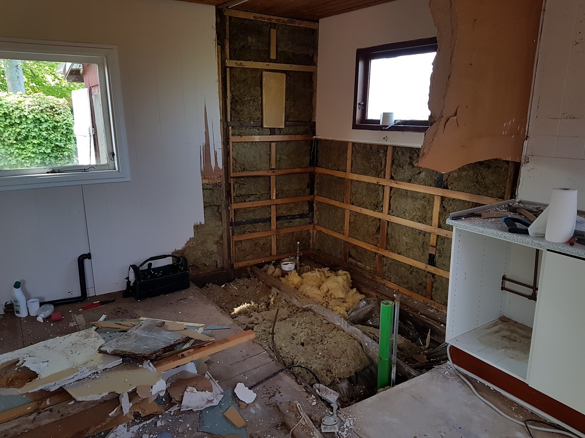

Desværre det bedste billede jeg har ved hånden lige nu. Men i hjørnet, lige bag ved isoleringen i gulvet kan man hvis ane de regler der ligger lige oven på fundamentet. Disse støtter hele huset. Plejer strøerne ikke at være medbærende?
Jeg er desværre ikke hardcore håndværker, men selvom hænderne sidder nogenlunde, er jeg i tvivl her.

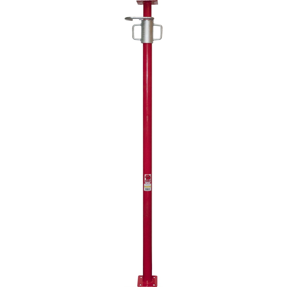

Sådan ser en soldat ud, og som Gregersen skriver skal den bare anvendes kreativt
Når det er så lille et hus kan du også holde det oppe med 2-3 reglar. De skal ned igennem gulvet og stå på jorden på en flise eller lignende. Soldaten har naturligvis den fordel at den kan justeres,

Brug en soldat. Den er beregnet til opgaven og står solidt. Det gør regler ikke. Soldaten er kraftig nok til at løfte de par centimeter så bundremmen kan skiftes. En stump vandrør kan bruges som moment hvis pladsen er trang.
Mod terræn skal soldaten hvile på en kraftig bjælke. Aldrig en flise. Det er nervepirrende hvis flisen pludselig knækker. Det samme gælder mod loftet. Der kan du godt bruge en lægte på tværs.
Skiftning af bundremme omfatter som regel også brug af koben og en velvoksen klaphammer. Derfor vil jeg absolut anbefale en soldat, så du ikke pludselig kommer til skade fordi fliser knækker, kiler skrider ud eller reglerne giver sig.

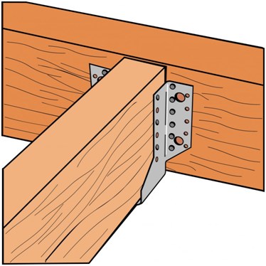

Strøer skal fastgøres til remmen. Der er forskellige metoder. Nedenstående er bare en af mange, men er pladsbesparende foruden den er velegnet til renoveringsopgaver.
