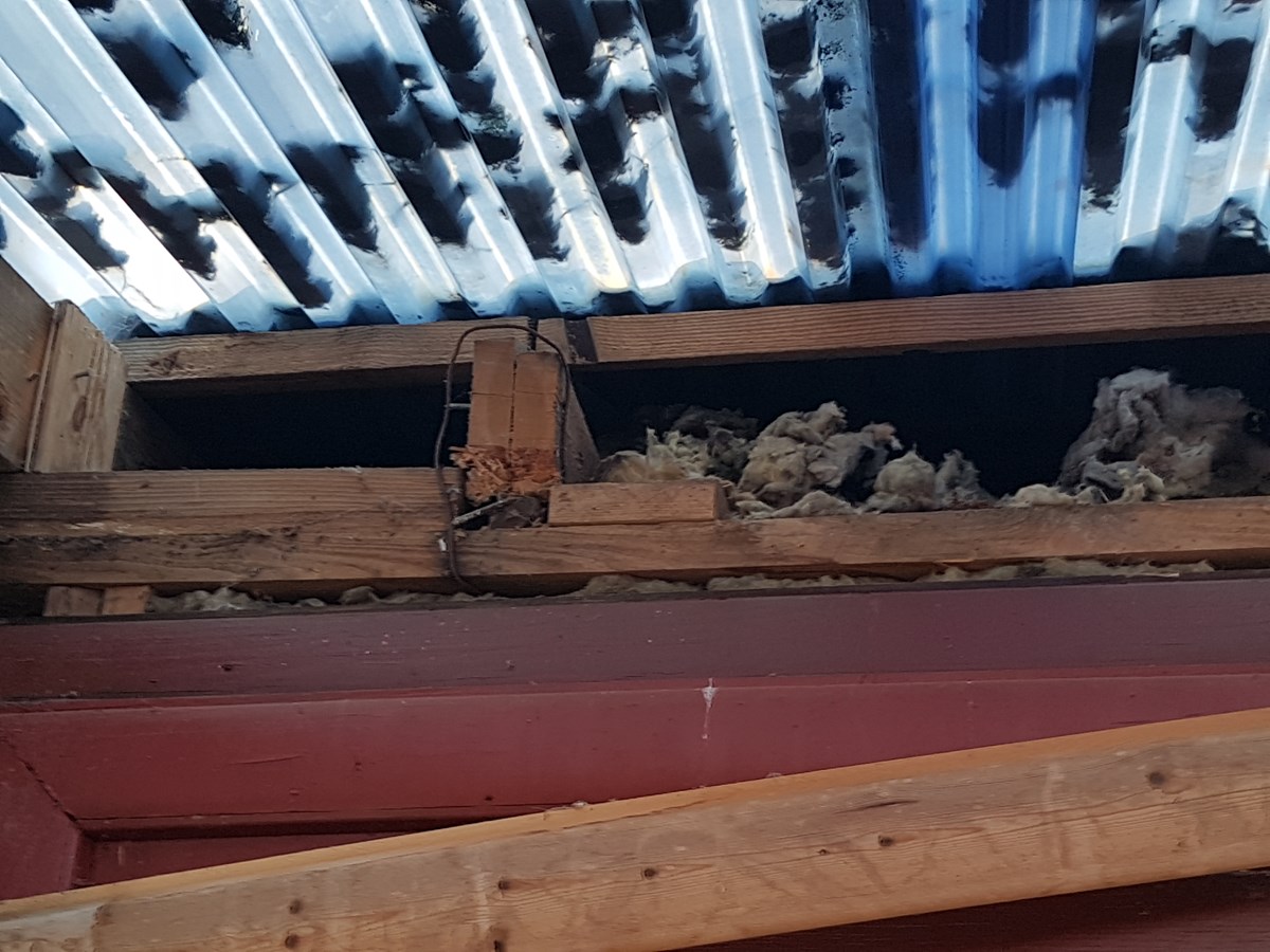

The Dark Horse er isoleringen i væggene som vist på dit billede hvor kondens kan dannes. Her kan svenske erfaringer med uopvarmede træhuse være en hjælp.
http://torpare.dk/vidensbank/18
Rigtigt god viden dér. Jeg er dog stadig lidt i tvivl om vægisoleringen.
De svenske huse har (som jeg læser dokumentet) erfaring med 'stillestående' luft mellem inder og ydervæg. Det tror jeg praktisk talt er umuligt i det her tilfælde.

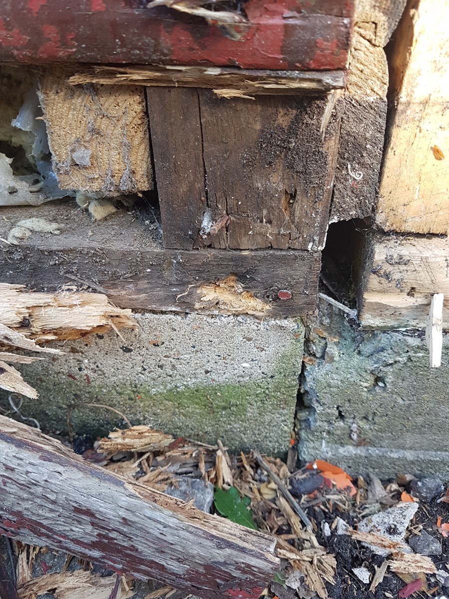

Men suk... I dag gik jeg dybere ind i konstruktionen, for at tjekke hvad der egentligt bære spær og eternitplader. Det hele er bygget op omkring en 75mm x 75mm stolpe i hvert hjørne, og resten af skelettet, inklusiv bund- og toprem er lavet af 40mm x 60mm reglar.
Som det ses på billedet, er stolperne placeret oven på reglarne, og jeg frygter scenariet hvor de nederste reglar rådner i et af hjørnerne. Jeg vil nødigt rive det hele ned og bygge op fra bunden, for det er en helt anden omkostning.
Jeg er meget i tvivl om de stolper er nok til at bære så tung en konstruktion, og hvor længe der vil gå inden livet i stolperne går på sidste vejrtrækning. :-(

Først og fremmest skal du fjerne al gammel skrammel - væk med det. Også murbrokker og sten under gulvet.
Tilbage skulle gerne stå en overskuelig konstruktion. Stolper og remme du har mistanke til skiftes også.
Som du selv nævner skal bundrammen isoleres fra opstigende fugt. Mens du er i gang, så skift bundremmen med trykimprægneret træ.
Afhængig af beklædningen kan du bruge samme dimissioner som de nuværende. Vælger du tykkere beklædning, ville jeg indsætte hjælpestolper. Med så klejn en konstruktion, ville jeg nok ikke vælge beklædning tykkere end 1,5" i gran.
Det færdige resultat skulle gerne stå med effektiv ventilation under gulv.
