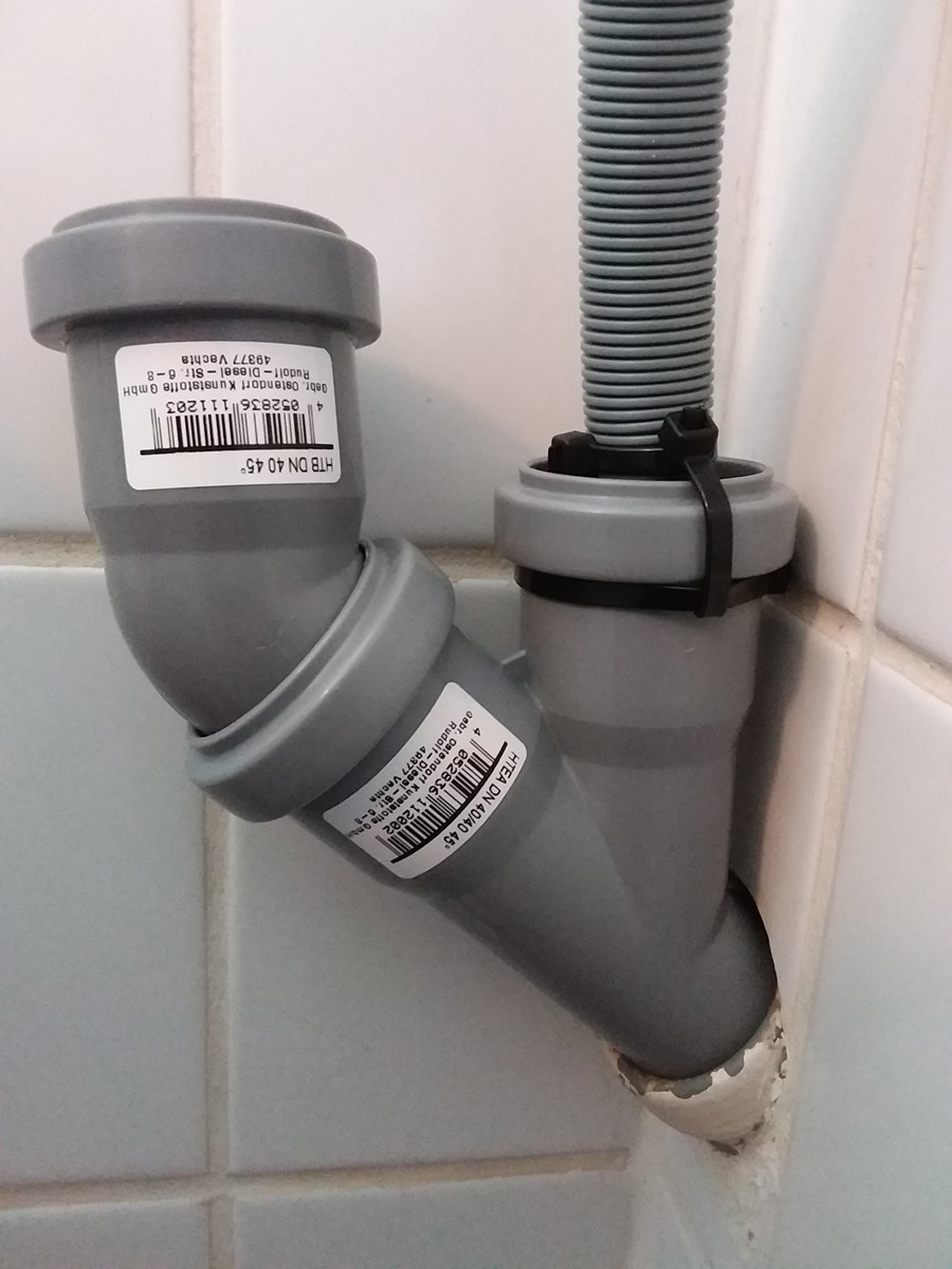

Fjern forgreningen og erstat med bøjningen. Muligvis skal afstanden øges lidt med et tilpasset rør som beskrevet, så bøjningen ligger så tæt op ad flisevæggen som muligt.
Til slut har du kun 2 afløbstilslutninger uden overflødige bugtninger. Afløb fra vaskemaskine der går lodret ned, og afløb fra opvaskemaskine der tilsluttes direkte på det viste tilslutningsstykke.
Tillslutningsstykkes kan drejes så studs med afløbsslange tilpasses pladsen.

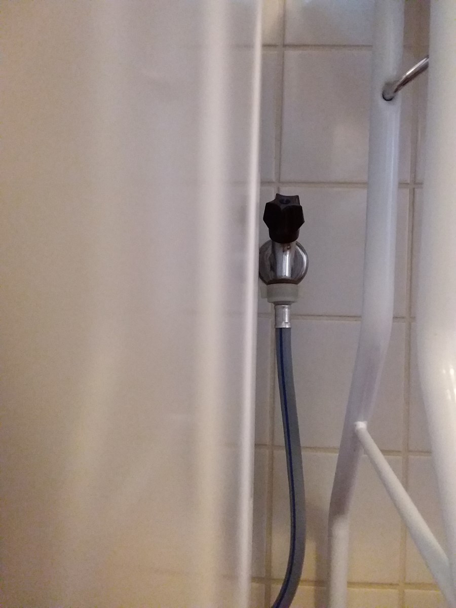

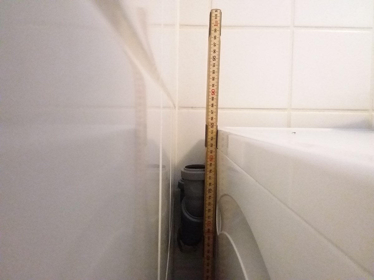

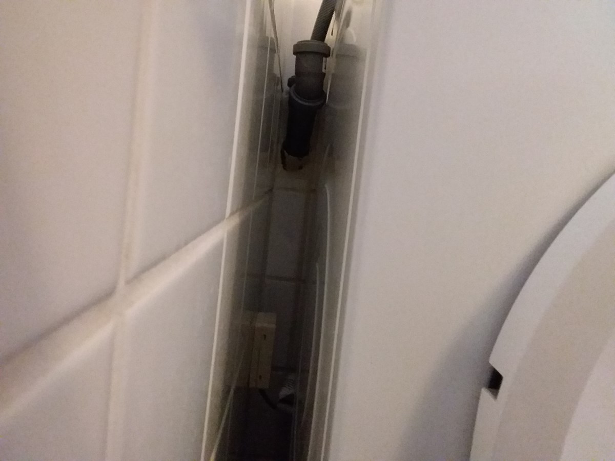

Jeg har lidt punkter:
1. Vaskemaskinen kan kun lige præcis få plads mellem afløb og vandhane, nu hvor grenrøret er sat på. Så jeg håber sørme ikke water-blocken er ret stor i diameter!
Y-stykket pp vandhanen kan vel sættes vinkelret ud fra væggen.
2. Jeg tog vaskemaskinemanualen med i seng som godnatlæsning og fandt ud af at afløbsrøret Max må være i en højde af 1 meter. Det holder den sig jo fint under ved nuværende løsning.
Rantzaus løsning ville betyde der kun var et enkelt rør men jo ikke give mere plads til vaskemaskine som jeg ser det.
Slangerne er der fint plads til bag vaskemaskinen da toppladen jo rager nogle cm bagud over maskinen.

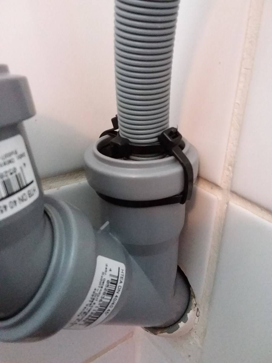

Stripløsningen er noget fikumdik. Inden du går videre vil jeg foreslå du sætter en vask over for at se om det sprøjter op når vaskemaskinen pumper ud. Belast maskinen med et fuldt program og max. skyl.
Umiddelbart er afløbsslangen ikke stoppet tilstrækkelig ned for at undgå opsprøjt. Selv småsjatter forårsager i løbet af nul komma fem en ulækker og snasket overflade på fliserne som er besværligt at rengøre på den givne plads. Lugten er heller ikke noget at skrive hjem om.
Du risikerer også fugtindtrængning bag fliserne. Det ønsker hverken du eller ejendomsadministratoren.
Du bliver muligvis nødt til at finde et reduktionsstykke som passer med vaskemaskinens afløbsslange. Slangen er en standard blød flexslange og passer ikke umiddelbart i standard fitting.
Rillerne i flexslangen kan stadig udvikle sig til et problem fordi kraven på slangen ikke får ordentlig fat i Y-stykkets gummikrave. En nødløsning er at tætne med sanitetskit, men det er stadig noget fikumdik.
Det er ingen sag at afkorte et 25 cm. langt rør til den ønskede længde. Brug en nedstryger.

Rantzau skrev den 02-05-2018 20:36:33
Den eksisterende forgrening skal drejes 90grader som Erik skrev, eller skift til en passende vinkel for at spare plads.
Der findes reduktionsstykker som vist. De findes i forskellige tykkelser foruden kort og lang udgave.
Derefter tilsluttes denne "dims". Studsen passer til afgangsslangen fra opvaskemaskinen. Spænd slangen godt fast med et rustfrit spændbånd.
Røret forlænges 30cm. Du stopper afløbsslangen fra vaskemaskinen godt ned. Studsen har en indvendig afskærmning der retningsbestemmer afløbet. Afskærmning virker samtidig som stopklods for vaskemaskinens afløb så det ikke blokerer for opvaskemaskinens afløb.
Det er ikke nødvendigt at fuge, da trykket er behersket fra vaskemaskinen.
