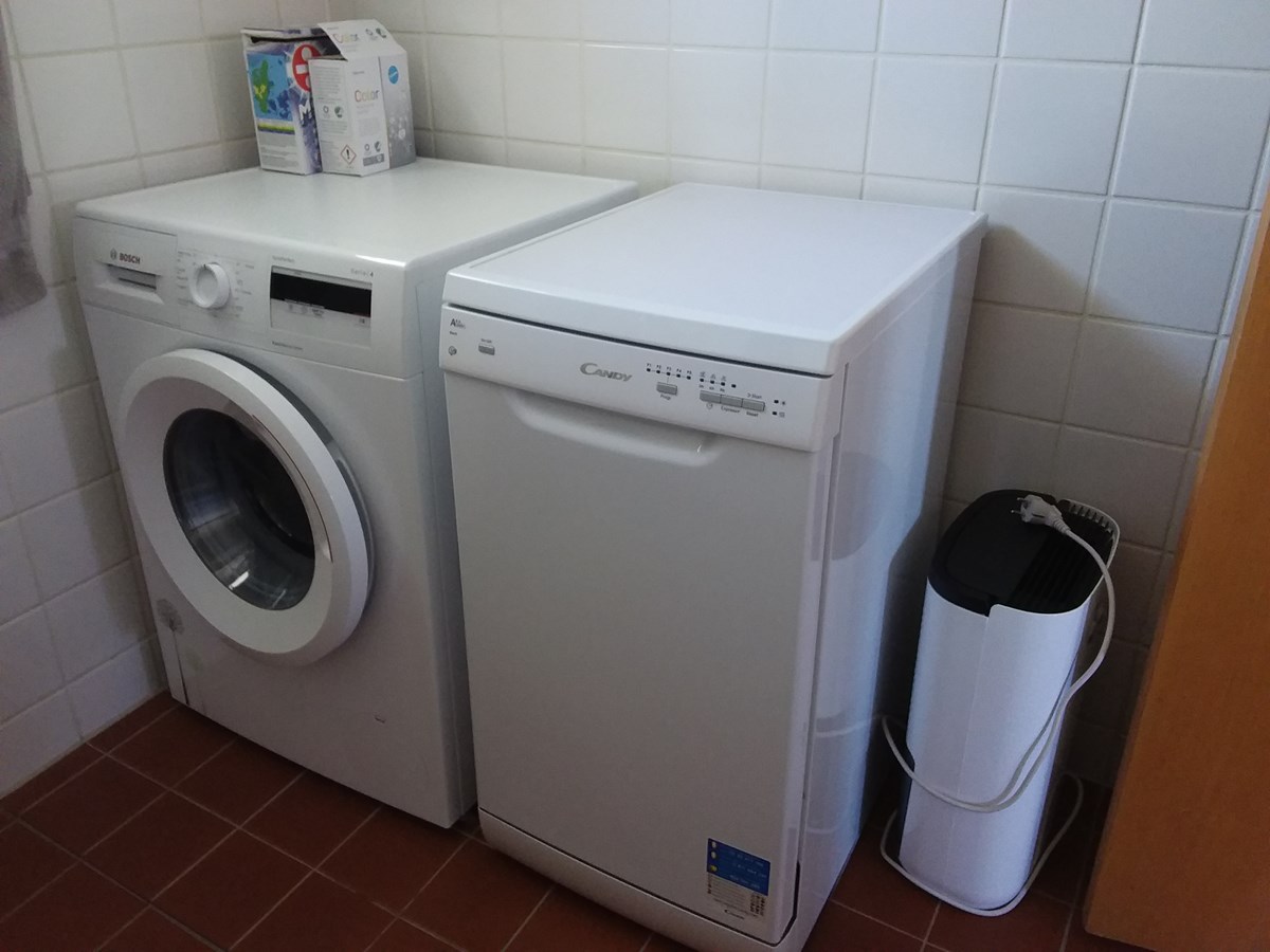

Så er opvaskeren ankommet og står så fint ved siden af vaskemaskinen. Der blev endda en opbevaringsplads til affugteren 👍

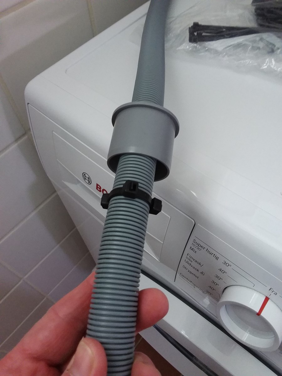

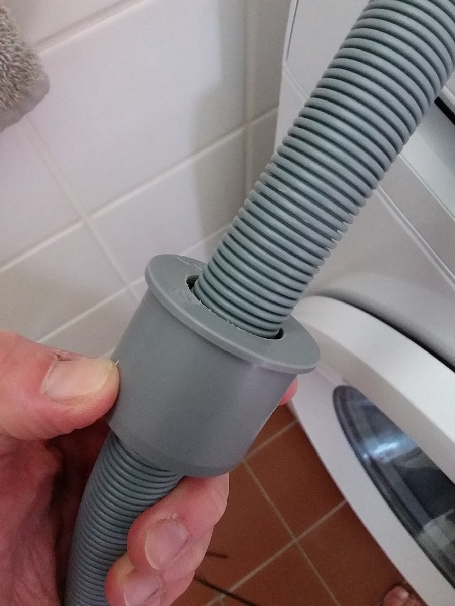

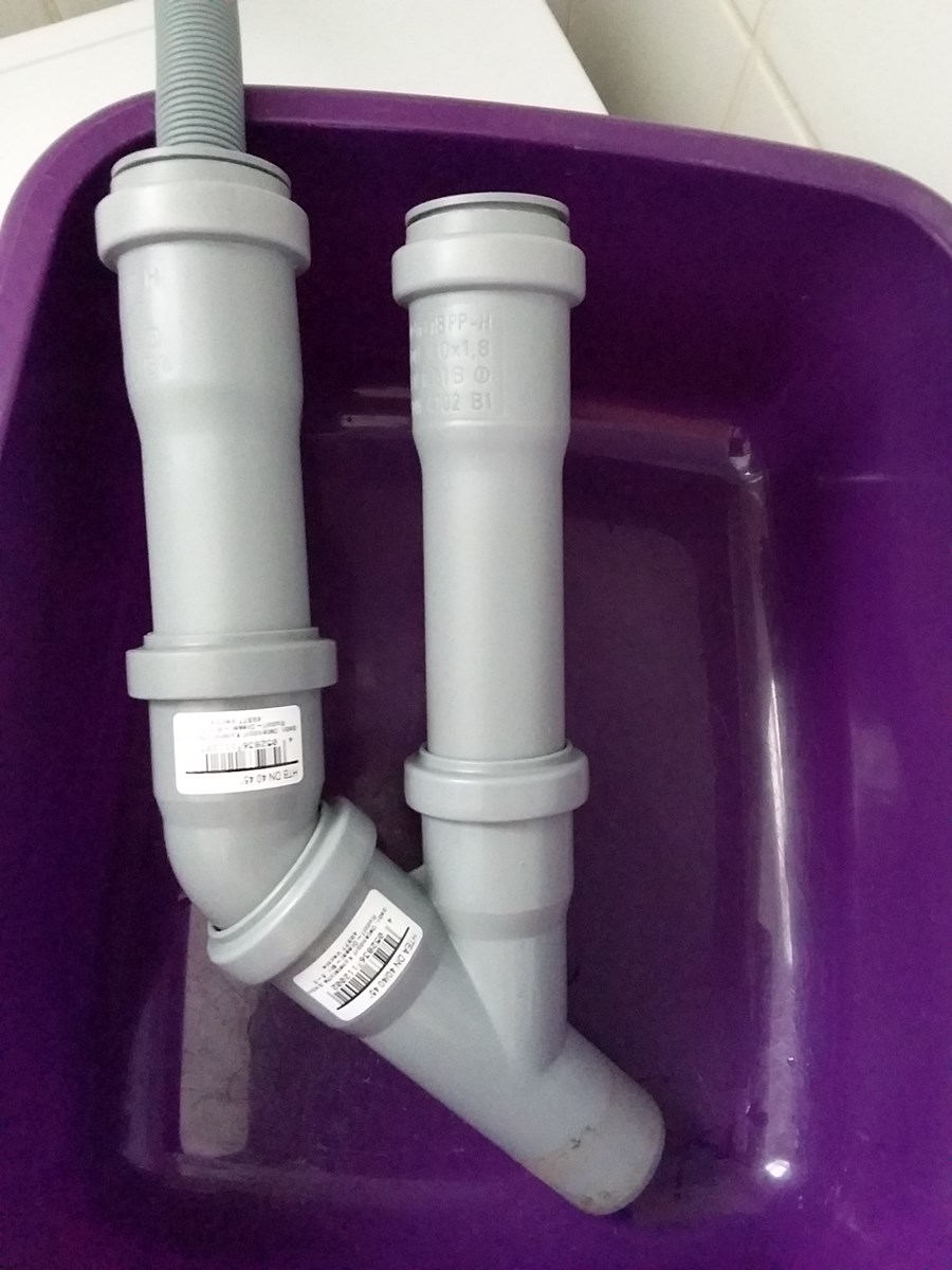

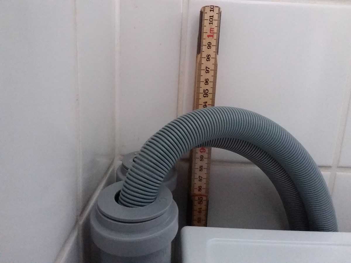

Jeg valgte at forlænge grenrøret med to lige stykker rør. Købte to plastpropper som jeg borede huller i så gummimundstykkerne på afløbsslangerne akkurat kunne presses igennem. Så satte jeg nogle strips sammen og fastgjorde på slangerne så plastlukningerne på stripsene holder slangerne et stykke nede i afløbsrørene.
Begge maskiner står nu på drypbakker så boligforeningen er glad og der er monteret waterblock inden y stykket på vandhanen.
Begge maskiner er testet og alt virker og holder tæt 👍
