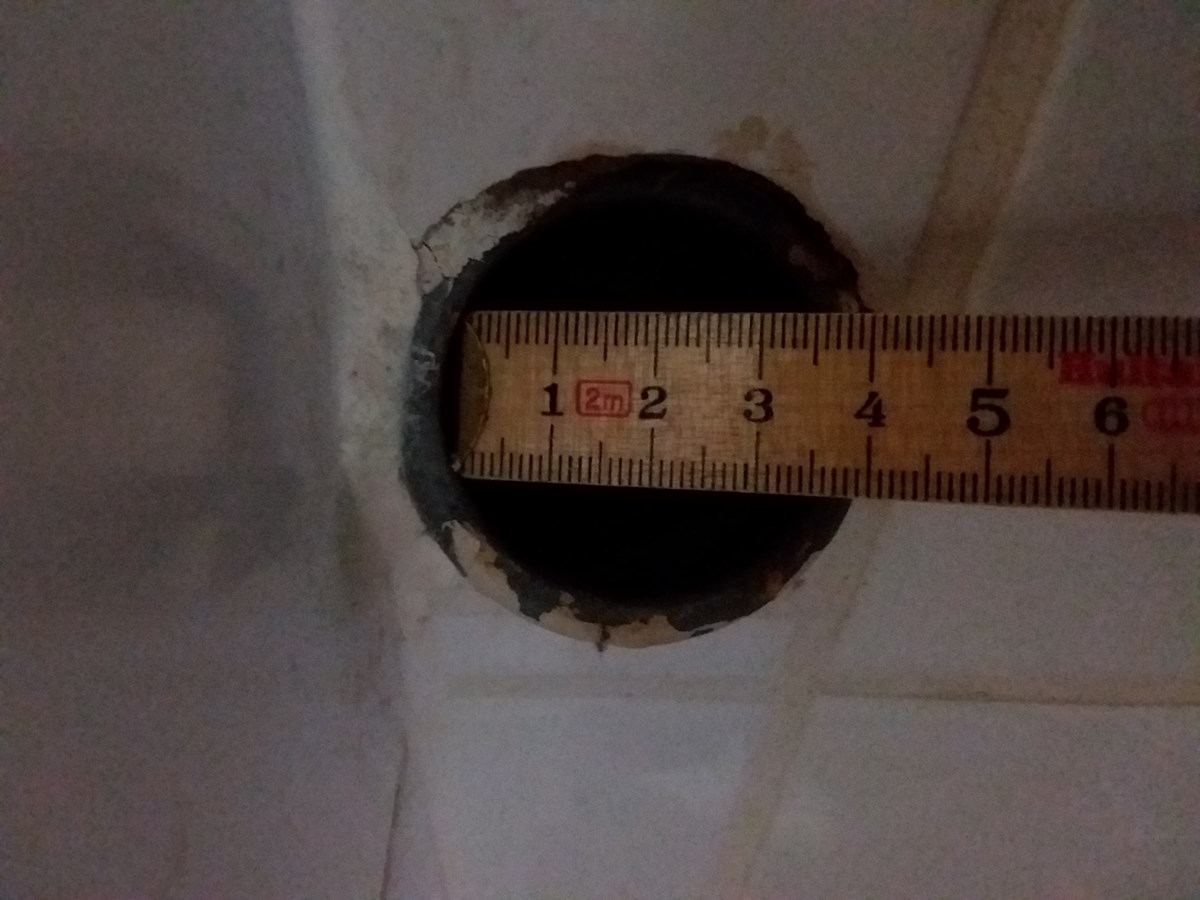

Ok - water-block er et krav - det var røget under radaren hos mig.
Reduktionstykket skal du bruge for at kunne tilslutte det tidligere viste rør med påmonteret studs specifik beregnet for vandtæt tilslutning af opvaskemaskines afløb til eksisterende afløb.
Røret med studs til opvaskemaskine er 40mm og eksisterende afløb er 50mm gætter jeg på. Det er det mest almindelige. Derfor reduktionsstykket. Tag eventuelt bøjningen med til jem&fusk eller Silvan for at se om det passer inden køb.
Jeg har ikke tidligere linket til afløbsslanger. Dine slanger på billederne ligner standard slanger, så dem lade vi være uden dikkedarer.

 Jeg er altså tæt på at give op. Jeg kan slet ikke holde rede på alt det du fortæller 😭
Mit afløb er 40 mm.
Jeg må hyre en VVS'er til opgaven. Jeg må erkende det er for svært for mig at finde ud af 😢

Yes - Den kan bruges. Denne model fås også i 40mm udgaven. Så sparer du reduktionsstykket - men så skal du også tilkøbe nedenstående for at få vandtæt afløb fra opvaskemaskinen. Husk pakning.
Hele herligheden fylder kun en anelse mere end 40mm udgaven beregnet til vandlåse.
Forslag om test inden endelig montering, var hvis du betvivlede mine forbehold.
Hvordan får jeg så slangen der skal stikkes lodret ned til at holde sig fast?
Du skal bruge dette afløbsrør som forlænger:
Røret fås i utallige tykkelser, men ikke alle er lagervarer. Du skal sikre dig at røret kan stikkes ned i den tilslutning du viste og skrues fast.
Passer røret ikke helt perfekt, fås gummipropper eller pakninger der holder røret helt fast og tæt.
Herefter stikker du afløbsslangen mindst 15 cm ned i røret. Herefter skulle dit afløb fra både vaske- og opvaskemaskine være forsvarligt tilsluttet.
