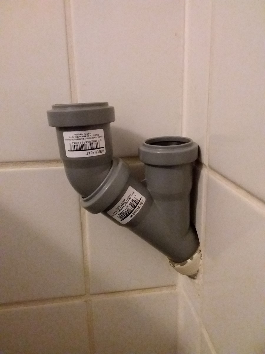

Jo det er rigtig undskyld MEN jeg skrev 90 og Rantzau også 90 så det bliver 180 ha ha ha
Og så mangler du bare at flytte bøjning over på det andet rør og dreje den 180 grader så er begge lodrette og er gode til at holde slanger

Jeg tror altså ikke det gør nogen forskel om jeg hugger af den flise for kanten øverst på røret går helt ind til væggen?

Du har ret. Røret skal drejes 180 grader. Det var en tanketorsk.
Hvis du piller bøjningen af. Fjerner forgreningen, og erstatter med bøjningen, har du et godt udgangspunkt med et enkelt lodret rør.
Bøjningen sidder muligvis for tæt på flisevæggen. Du forlænger med et passende rørstykke som du saver til med en nedstryger. Slip kanten med sandpapir så grater fjernes for at lette isætningen.
Isæt det reduktionsstykke og tilslutningsrør som vist på ovenstående foto. Det sparer plads.
Muligvis kan du undværer reduktionsstykket og sætte tilslutningsrøret til opvaskemaskinen direkte på bøjningen. Det afhænger af diameteren på eksisterende rør. Det sparer yderligere plads.
Du kan dreje studsen så hele herligheden fylder mindst mulig.
Alle gummipakninger smøres med sulfo (eller almindelig opvaskemiddel) som glidemiddel.

Rantzau skrev den 02-05-2018 21:17:48
Jeg tror ikke mit hoved kan kapere mere rør lige nu. Er ovenstående et forslag til en alternativ måde?
Ok
Det er et forslag til at gøre det enkelt, billigt, holdbart og pladsbesvarende ud fra rørudmundingen i væggen.
Jeg er bange for at vi har stirret os blinde på forgreningen. Mit forslag forudsætter standardvarer med minimum forbrug af stumper.
De nødvendige tilslutninger er også standardvarer.

 Jamen jeg vil også gerne have det enkelt og pladsbesparende 👍
Jeg er bare forvirret. Skal jeg så slet ikke bruge det grenrør jeg har?
Vil lige sige at rørene skal ligge ind til væggen til venstre da vaskemaskine kun lige kan stå mellem afløb på den ene side og vandhane på den anden.
Jeg tror du skal slå kold vand i blodet og prøv om ikke det her er ok.
Det er korrekt opfattet.
Fjern forgreningen og erstat med bøjningen. Muligvis skal afstanden øges lidt med et tilpasset rør som beskrevet, så bøjningen ligger så tæt op ad flisevæggen som muligt.
Til slut har du kun 2 afløbstilslutninger uden overflødige bugtninger. Afløb fra vaskemaskine der går lodret ned, og afløb fra opvaskemaskine der tilsluttes direkte på det viste tilslutningsstykke.
Tillslutningsstykkes kan drejes så studs med afløbsslange tilpasses pladsen.
