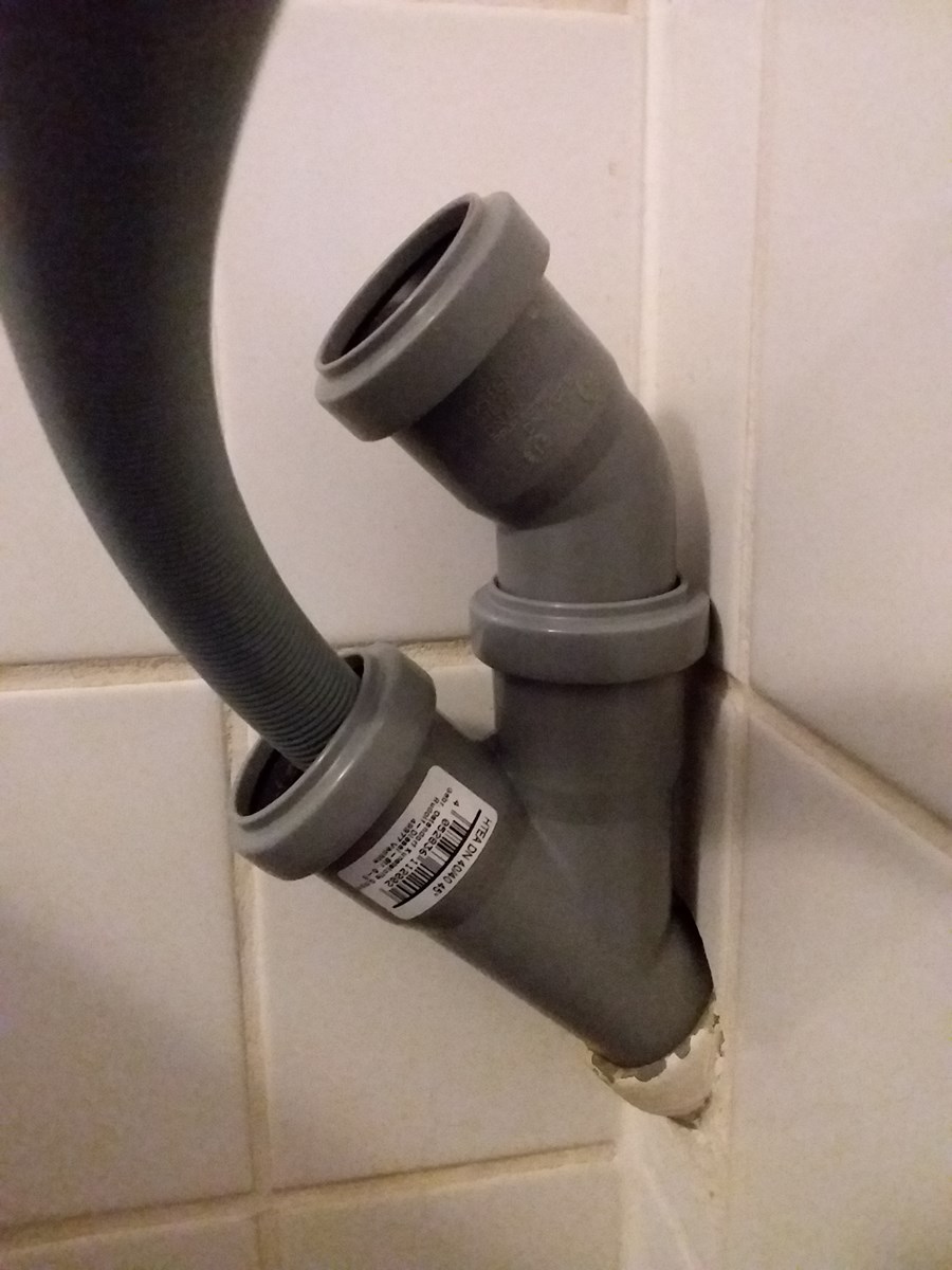

Gider du lave en hurtig skitse over det grenrør med tilbygninger så jeg ved hvad jeg skal tilkøbe? Jeg skal vel både have to bøjninger så der kommer mere fald og så to lige stykker for ekstra længde så slangerne ikke kun sidder i et kort stykke rør?
Jeg lover at sende fotodokumentation når min første toiletopvask er gennemført 🤣
Det skal bare drejes, se forrige indlæg
Røret i væggen kommer tydelig i 45 grader, derfor vender den 45 grader gren lige ud som du har monteret det.
Den eksisterende forgrening skal drejes 90grader som Erik skrev, eller skift til en passende vinkel for at spare plads.
Der findes reduktionsstykker som vist. De findes i forskellige tykkelser foruden kort og lang udgave.
Derefter tilsluttes denne "dims". Studsen passer til afgangsslangen fra opvaskemaskinen. Spænd slangen godt fast med et rustfrit spændbånd.
Røret forlænges 30cm. Du stopper afløbsslangen fra vaskemaskinen godt ned. Studsen har en indvendig afskærmning der retningsbestemmer afløbet. Afskærmning virker samtidig som stopklods for vaskemaskinens afløb så det ikke blokerer for opvaskemaskinens afløb.
Det er ikke nødvendigt at fuge, da trykket er behersket fra vaskemaskinen.
Jeg er lidt forvirret nu. Har drejet det som jeg tror I mener,  men er det ikke 180 grader?
ev elmand skrev den 02-05-2018 20:06:53
Du skal læse hvad der skrives   Altså før bakterie delen
Jeg skrev tidligere (1/5 21:44) at grenrør skulle monteres så den ene gren står lodret. Det skal drejes 90 grader. Så kan bøjning komme på den lige del, så begge står næsten lodret, Og du skal så hugge lidt i fliser øverst for at den kan være der. Men det har du jo også lært.
Og ingen silicone eller andet.
Det er et mindre projekt, det er nok viden opsamling der tager tiden.
Nu står den ene gren i hvert fald lodret 👍
Ja, det er vidensindsamlingen der er det største projekt 😉
Jo det er rigtig undskyld MEN jeg skrev 90 og Rantzau også 90 så det bliver 180 ha ha ha
Og så mangler du bare at flytte bøjning over på det andet rør og dreje den 180 grader så er begge lodrette og er gode til at holde slanger
