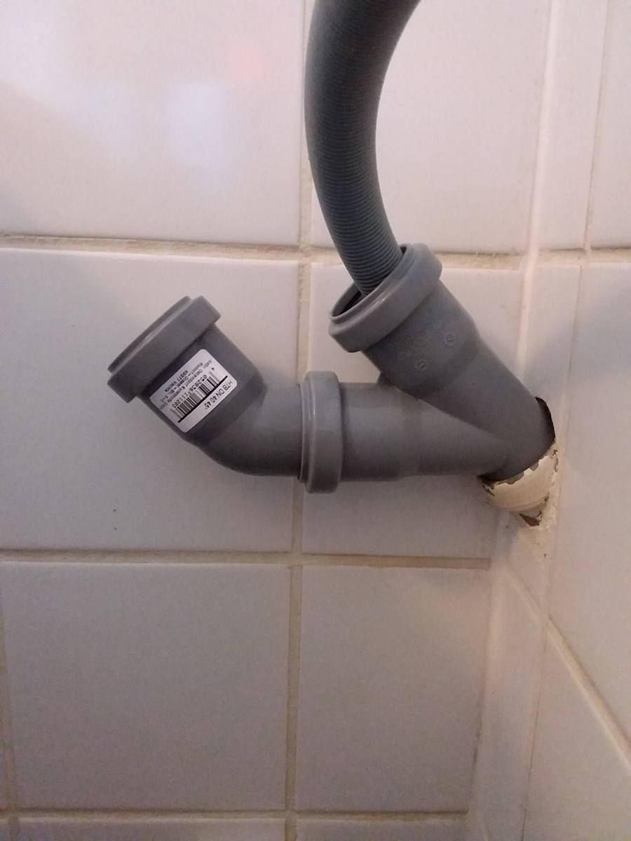

Jeg har været ude og købe grenrør til afløbet. Skal jeg ikke have et som kommer til at stå mere lodret?  Hullet i væggen starter åbenbart vandret!
Den gode nyhed.....det kunne komme i uden jeg skulle slå af flisen ovenover👍
Ja så er spørgsmålet om ikke det er et godt bytte - nu har du opvaskemaskine igen, og ingen mand til at trækkes med ;-)
Jo - du skal forlænge begge rør for ikke at risikerer overløb. Du kan også få overgange der passer til de fleste afløb.
Afløbet fra opvaskemaskinen skal måske hjælpes lidt på vej med et rustfrit spændbånd. Der kan godt være tryk på afløbet fra opvaskemaskinen.
