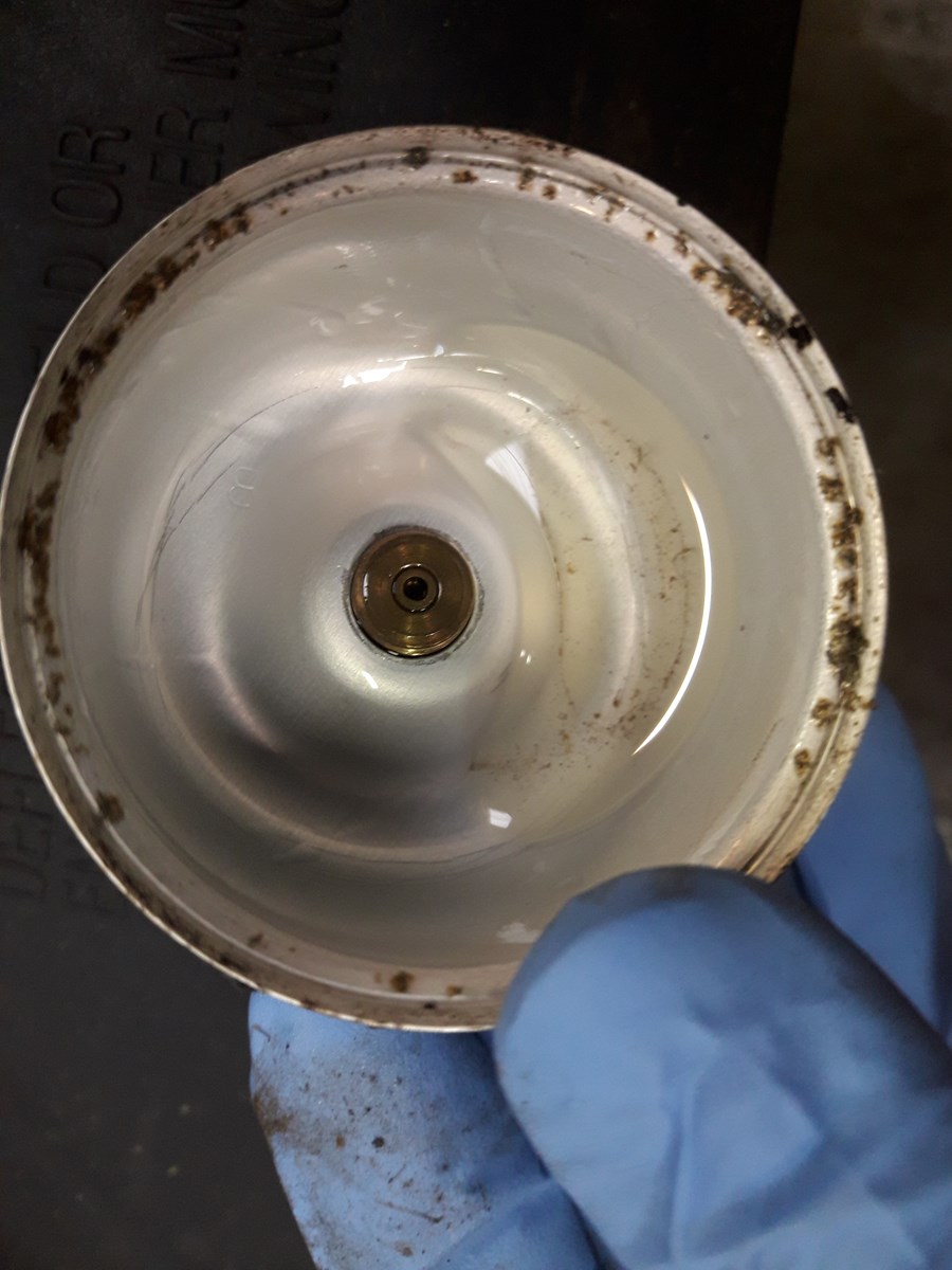

 95 har 10 % Ethanol i sig, mens oktan 100 har 5%
Ethanol trækker fugt ud af sine omgivelser =mere vand i benzinen =dårligere start
Et billede af en af de mange karburatore jeg adskillde i tiden, du kan se vandet er adskildt fra benzinen
