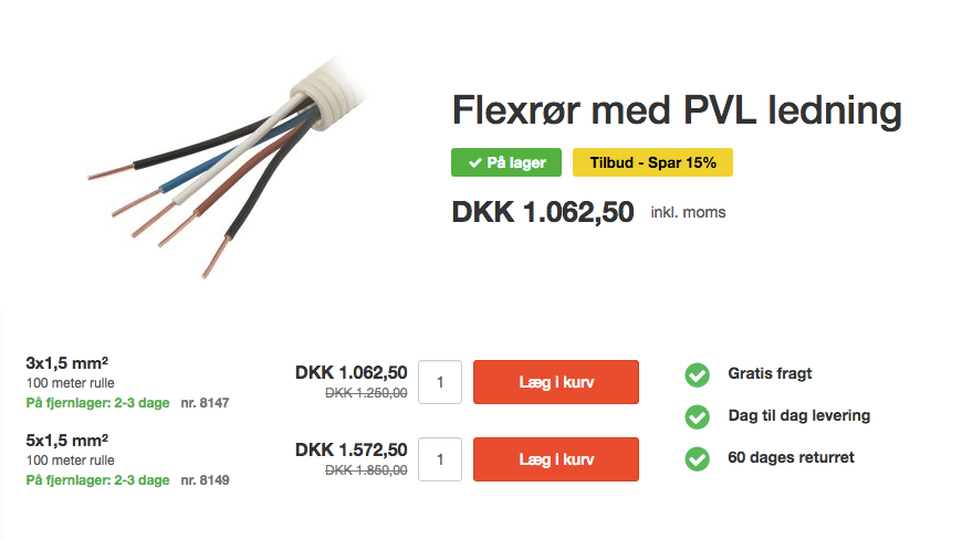

Er det ikke Klods Hans at bruge rør med ledninger trukket på forhånd , er det noget man kan købe , det er nyt for mig , det ville da være mere rigtigt og meget lettere  at trække kabler.
Mvh S.H.
Det har man kunnet købe i de billig forretninger i mange år. Jeg har aldrig brugt det. Men jeg har til gengæld brugt deres korrugerende rør " 2 " gange første og sidste. Jeg skulle lave en lille tilbygning i et sommerhus, var gået tør og kendte en som havde 50 m liggende. Da jeg senere skulle trække ledninger i måtte huset skilles ad 3 steder, før det lod sig gøre.
Så til Marcus4140 hvis det er den type rør du bruger, så trækker jeg mine ord tilbage med de 7 ledninger i røret.
Tak tak..man skal lære noget nyt hver dag , men jeg kan ikke se fordelen contra kabelinstallation .
Mvh S.H.
Det er de her rør fra Greenline, hvad tænker i om dem?
Har også hørt at rør og kabler fra thansen/ bauhaus, skulle være noget lort at trække i og afisolere. Men de her ser ud til at være lidt bedre?
Har ikke brugt dem endnu, så har mulighed for at sende tilbage, hvis det skulle være noget rigtig lort....
Hvad havde i selv valgt hvis det var jer, kabler eller løse ledninger og hvorfor?
Lige et sidste spørgsmål, hvor vil i mene at man skal købe det for at få noget ordentlig kabel/rør?
Vedhæftede filer:
Det du viser er OK. Jeg havde nok valgt glatte rør, som jeg havde trukket ledninger i eller kabler, som man så ikke kan reparere eller ændre på så nemt.
Om du køber i Bauhaus eller hos Jem og fix er ligegyldigt.
