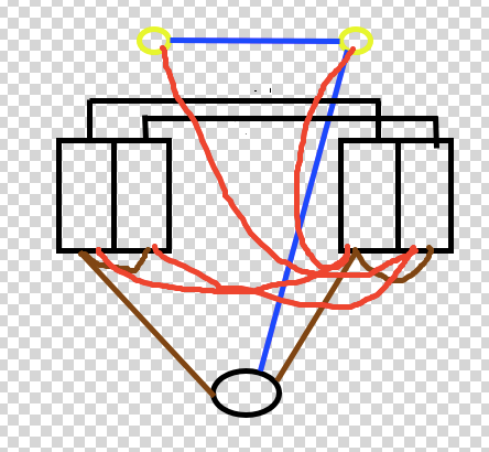

Har købt et gammelt hus hvor der skal trækkes nyt strøm, og ny eltavle.
Vil skynde mig at skrive, vi fræser selv kun ind og trækker ledningerne i rør. Så kommer der en elektriker og opsætter kontakter, eltavle, loftudtag osv som kan skrive under.
Min far og jeg er så kommet til at diskutere hvor mange ledninger der skal gå i de forskellige rør.
Vi regner med at serieforbinde loft udtagne, og så trække derfra og ned til afbrydere.
Alle afbryderne er korspendance med et stik med konstant  strøm under.
Hvor mange ledninger skal der med rundt til de forskellige og hvorfor?
Har lavet en tegning over hvordan  vi regner med at trække strømmen.
Vh Marcus

Ja 6 ledninger til korrespondance(2 )  + 1 pol (1) + stikk. (3)

Hvad så hvis man vil udnytte den dobbelt korrespondance kontakt, og vil kunne slukke begge lamper i stuen enkeltvis men også begge steder. Så der skal 2 dobbelt afbryder til, så kan det vel ikke gøres med 5 ledninger længere?
Kan du ikke lave en tegning, som viser, hvad der hører sammen. For øvrigt ville jeg flytte tilgangen/forsyningen over i højre side, så den bliver tilsluttet ved afbryderen. Skal du ikke have strøm til komfur og ovn samt til køleskab og emfang. Du skal også have mindst 2 stikkontakter i køkkenet, foruden de der bruges til køl og frost, fordelt på 2 grupper.
For øvrigt tvivler jeg på, at du for nogen installatør til at godkende det, du har lavet. Gør som el-mand skriver, lav rillerne og sæt dåserne fast.
Har prøvet at lave en tegning sådan som jeg har forstået korrespondance, men ved ikke om den er til at finde ud af...

Jeg skriver 6 ledere  ved 1 korrespondance + 1 stk 1 pol. ( ikke 5 )
 3 fælles + 2 til hver K og + 1 til 1 polet tænding
Så 1 polet tænding alene 1 + 3 = 4 leder,
 2 stk K = 2 + 2+ 3 = 7 ledere.
Som du ser på din tegning har du 1 brun , 1 blå , 2 orange, og 2 sorte ned til hver afbryder Så mangler du kun jordleder for at være på de 7 ledninger. Så det passer sammen.
Du vil få svært ved, for ikke at sige det er umuligt, at få mere end 5 ledere i et korrugeret rør, så du kan blive nødt til at føre to rør ned til de to afbrydere. Det vil også gøre det nemmere at forbinde ledningerne, når du kommer så langt.

Hvis rørene er lagt ordentlig, altså lange bøjninger, og fastgjort godt kan der trækkes 7 ledninger i 16 mm rør. Det betinger at ledninger lægges ordentlig så de ikke snor sig meget samt en lille smule glidemiddel.
Erik, der bliver brugt rør med ledninger trukket i på forhånd.
Ja det så jeg i sidste indlæg, men det ændrer jo ikke på mulighederne, set fra proff. side.  Ellers kunne man lige så godt lave det med kabel. Der fås 7 leder, men det gør jo ikke monteringen lettere hvis ledere er nummererede
