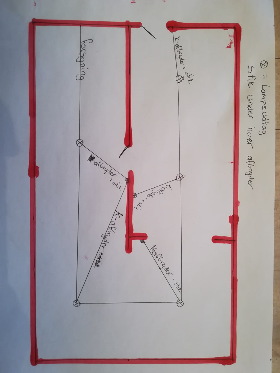

Har købt et gammelt hus hvor der skal trækkes nyt strøm, og ny eltavle.
Vil skynde mig at skrive, vi fræser selv kun ind og trækker ledningerne i rør. Så kommer der en elektriker og opsætter kontakter, eltavle, loftudtag osv som kan skrive under.
Min far og jeg er så kommet til at diskutere hvor mange ledninger der skal gå i de forskellige rør.
Vi regner med at serieforbinde loft udtagne, og så trække derfra og ned til afbrydere.
Alle afbryderne er korspendance med et stik med konstant  strøm under.
Hvor mange ledninger skal der med rundt til de forskellige og hvorfor?
Har lavet en tegning over hvordan  vi regner med at trække strømmen.
Vh Marcus

Er det alle 5 lampeudtag der skal tændes og slukkes på alle 4 afbrydere?
Hvis dette er tilfældet vil jeg helt klart udføre installationen med et kiprelæ, dette er meget nemmere og kræver færre ledninger, evt kan kiprelæet erstattes af en lysdæmper.

Det ene loftudtag skal have en helt almindelig afbryder ( den der sidder mest for sig selv, De 2 lampeudtag der er i bunde ( køkkenalrum ) skal tændes samtidig. Men skal kun kunne slukkes 2 steder fra.
De 2 udtag i toppen længst til højer ( stue ) , de skal også tænde samtidig men også kun på 2 forskellige afbrydere. Hvis det giver mening?

Kan man godt seriforbinde lampeudtag som jeg har gjort, så der er strøm + jord ved dem allesamme så man kan forgrene ned til stikkontakter rund langs væggene?
Ja brun, blå og gul/grøn er "obligatorisk" hele vejen rundt. Så har du en fase, 0 og jord. Derudover diverse tændledninger og mellemledere til korrespondence m.v. fra de enkelte afbrydere til lampeudtag.

Har købt rør hvor der er fortrukket ledninger i her både med 3 og 5 ledere, Men skal man ikke op på 5-7 leder de steder hvor der skal være korrespondance + en stik med fast strøm under? for så må vi lige have trukket nogle ekstra ledere igennem de steder, da jeg forestiller det er lettere inden de bliver trukket rundt?
Det hedder ikke serieforbinde, men jeg kan se på din tegning at du mener det rigtig nok. Dog trækker man kun 1 rør ned til afbr. + stikk. ( ved den en polet afbr. )
Man kan gå fra et lampested ned til de stikkontakter du også skal have. Men det er oftest mest praktisk at gå videre til næste stikkontakt o.s.v. ellers bliver der for mange ledninger i hvert lampested. Du må højst komme med 5 rør i hver.
Du vil fortryde hvis lamper i stue tænder samtidig, men den ene kan være på korrespondance og den anden på 1 polet. Det kan sidde i en dobbelt korrespondance afbr. hvor den ene side kun bruges som 1 polet.
Der skal forskellig antal ledninger i afhængig af formålet.
Fase ( brun) blå ( nul ) og gul/grøn ( PE / jord ) skal altid med. Så det er 3 rundt til alle stikkontakter.
Der hvor du skal have 1 polet tænding er det så plus 1 sort ( tændledning ) altså 4 stk fra afbr. / stikk. og op til den lampe det gælder.
Der hvor du skal have korrespondance er det plus 2 sort ( tændledning ) og grå ( mellem / korespondance ledning) Altså 5 stk. fra den ene afbryder op igennem lampesteder og til den anden afbryder. Den sorte trækkes ud ved hver lampested den grå trækkes igennem uden at klippe den i lampested.
Skal det kombineres ( mit råd i stuen) er det 6 stk. ned til den ene afbryder.

Må der kun trækkes 5 ledninger i hver rør?
Havde også tænkt mig og gå fra stikkontakt til stikkontakt, men nogle steder bliver det nødvendigt at skulle op og hente i et lampeudtag igen.
Du har en pointe med at det kunne være rart at kunne nøjes med at tænde halvdelen af stuen.
Så hvis jeg skal have en dobbelt korrespondance afbryder, hvor man bruger den ene normalt ( stuen ) men stadig have en kontakt under, kan 6 ledninger så gøre det?
