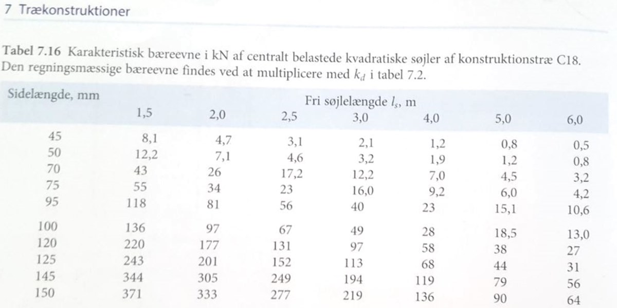

2. Ser I antallet af stolper (95x95 mm) som værende tilstrækkeligt, eller ville I have sat flere end 4 til at bære remmene? (Jeg afstiver skelettet med 45×95 reglar samt vindtræksbånd på såvel sider som under spær).
