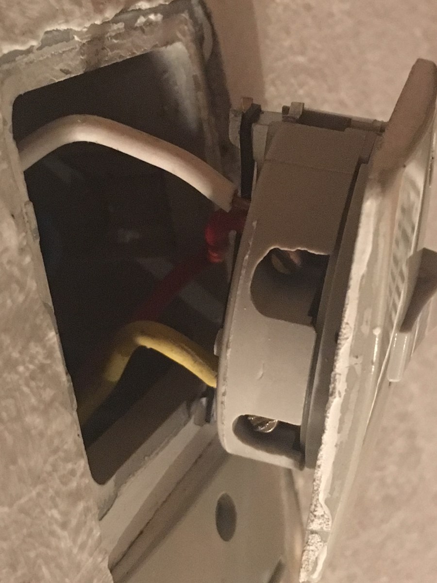

Så er jeg på el-jagt endnu engang. Denne gang er det en alm. 1-polet stikkontakt. Umiddelbart er der dog flere ledninger end normalt. Jeg er derfor lidt usikker på, hvordan den skal monteres.
I afbryderen har jeg:
En hvid og en rød, der sidder sammen samt en gul, der sidder alene. Jeg har vedlagt et billede af den.
Jeg håber, at I kan hjælpe mig som de sidste gange.
På forhånd tusind tak for hjælpen. Den er uvurderlig.
De bedste hilsner
Jakob
Det skal monteres i den nye afbryder præcis som de sidder her. Jeg vil tro at den hvide kommer med fase, og den gule går tilbage til lampen og tænder den. ( tændledning)
Så er fasen ført videre ned til den afbryder / stikk. der anes nedenunder Eller rettere ved siden af, da det ser ud som om det er facade dåser). Det burde måske have været en hvid ledning med elektrikeren havde lige en rød ved hånden, og strømmen er jo som bekendt farveblind.
