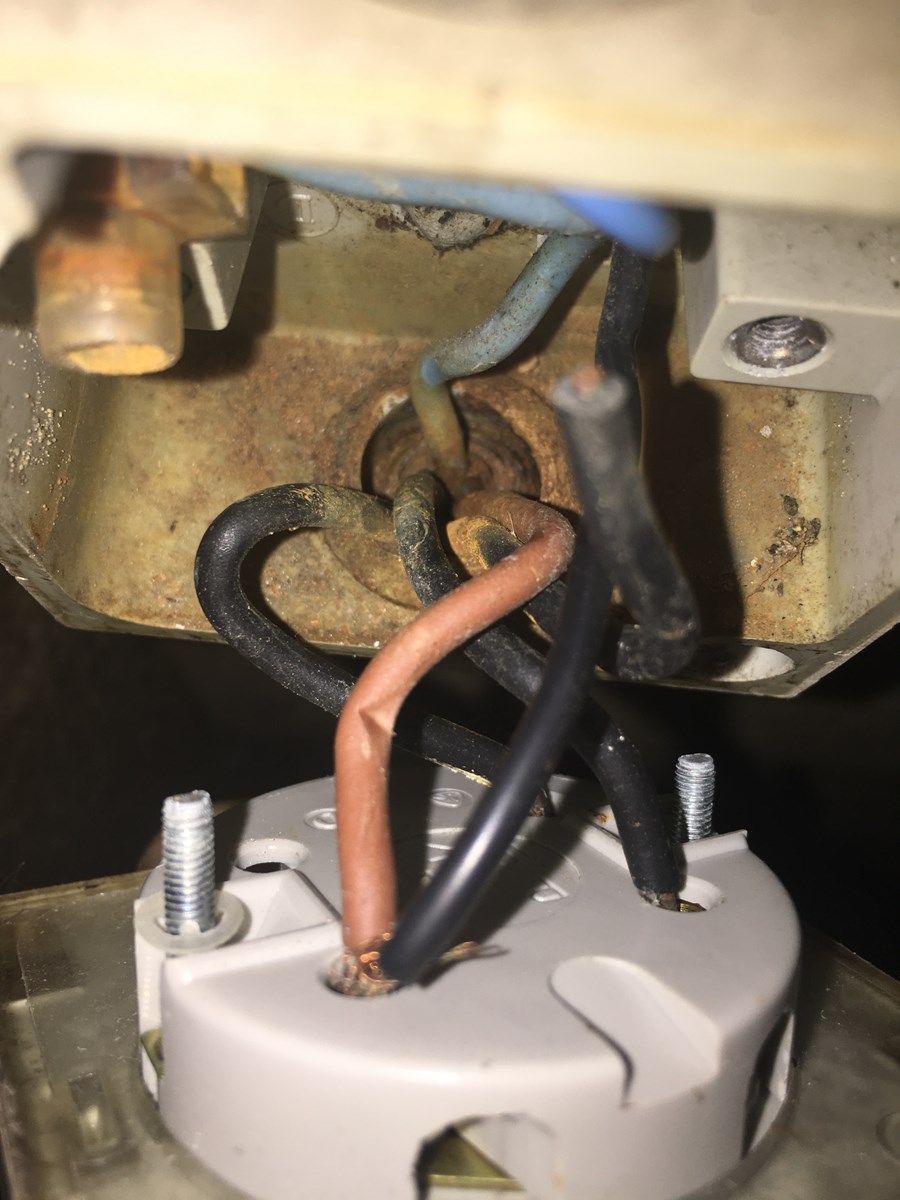

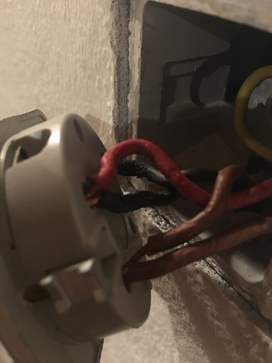

Hej igen
Jeg må lige undersøge, hvordan det ser ud  i carporten.
Jeg er ret overbevist om, at det er var den sorte, der sad i p i den oprindelige installation.
Jeg er også rimelig sikker på, at den ene røde ledning stammer fra afbryderen ved siden af.
Jeg prøver lige at undersøge det udendørs i morgen  jeg vender tilbage
Sådan ser den eksisterende installation ud, når den virker.
Virker det så det kan tændes og slukkes begge steder? ( det er koldt at komme ud for at prøve   ). Jamen så er der kun 1 ting at gøre den/ de ledning der sidder i P klemmen på den gamle afbryder skal i den nye med rødt mærkede. Og de andre skal følge hinanden over i den  nye afbryder UDEN at de bliver forbyttet. Det har ingen betydning hvilken af de andre klemmer de sidste kommer i.
Perfekt. Problemet viste sig at være, at jeg havde forbyttet de to sorte. Nu kører det.

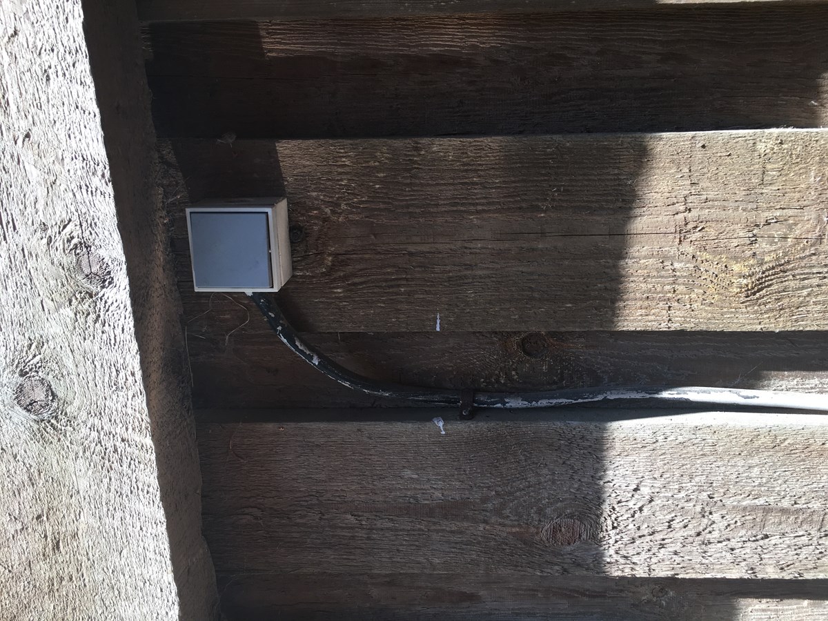

Så er vi efterhånden blevet færdige indendørs. Så sammen med det gode vejr, er vi rykket udendørs.
Jeg vil gerne sætte en stikkontakt op i garagen. Der er i forvejen trukket strøm til udwndørsbelysning. Der sidder en afbryder i garagen.
Jeg tænkte, at jeg kunne sætte stikkontakten på før afbryderen og blot forlænge kablet fra kontakten til afbryderen ( luse forbindelsen).
Kan det lade sig gøre? Og er det blot at føre det ekstra kabel fra stikkontakten til afbryderen?

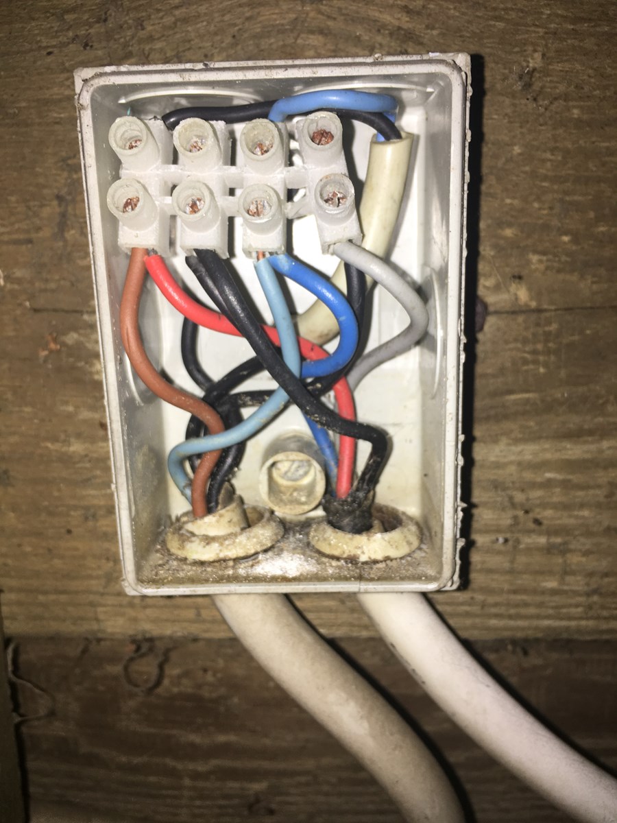

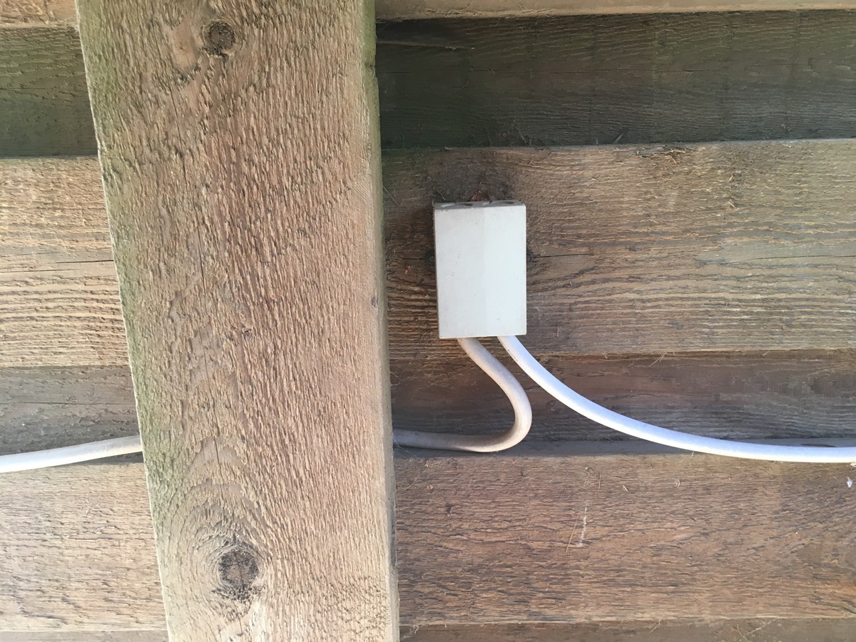

Der er i forvejen en kabelsamling før afbryderen ( se billede)
Jeg har vedlagt billeder.
Du skal først undersøge, om der er en nul og en fase i afbryderdåsen (der er næppe en nul). Hvis der er en nul (lyseblå) i afbryderdåsen, køber du en stikkontakt i samme serie som afbryderen og monterer den under afbryderen med en sammenbygningsnippel og lader kablet komme ind foroven i afbryderen eller i bunden af stikkontakten, det vil se pænere ud end, hvis du har afbryder og stikkontakt siddende hver for sig. Kablet skal måske skiftes ud, hvis der ingen nulleder er i det. Skift det ud med et stykke 5X1,5 mm2.
Hvis du skruer afbryderen af,  tager låget af samledåsen og tager billeder af det, så det er muligt at se om der er en nul tilstede. Det gør det nemmere at rådgive dig.

Hej Fabrin
Så fik jeg taget billeder af de åbne kasser. Jeg tænkte på, om jeg købe denne kombinerede afbryder og stikkontakt. https://www.harald-nyborg.dk/p6439/...staenktaet
Jeg har glemt at skrive, at der er tale om korrespondance - man kan slukke for udendørsbelysningen inde fra huset. Men jeg tænker ikke, at det gør noget.
Ja, det er rigtigt. Jeg må hellere få det lidt pænere op med kabelklips.

Det ser ud til, at du har en nul i afbryderdåsen, så det skulle være i orden. Fuga i stænktæt udførelse fås ikke mere, så for at få en pæn installation, bør du købe et nyt sæt med korrespondanceafbryder og en stikkontakt med eller uden afbryder samt et sammenkoblingsstykke. Den stikkontakt, du har henvist til, kan ikke kobles sammen med den afbryder, du har i forvejen, og er kun en stikkontakt med afbryder. Den billige serie, som er vist, er i mine øjne noget skrammel. Da der tilsyneladende har været vand i din afbryder, kunne du benytte lejligheden til at få skiftet den ud og så købe en korrespondaceafbryder og en stikkontrakt evt. med afbryder samt et koblingsstykke. Opusserien er vist lidt længere nede på siden.
Når du skiller afbryderen ad, skal du lægge mærke til hvilken ledning, der sidder i klemmen mærket P. Den skal i samme klemme igen. Hvis du køber en ny afbryder, er det klemmen med rød udløseknap. Jeg kan ikke med sikkerhed afgøre, hvilken ledning der er fase. Det ser ud til at være en af de sorte.
