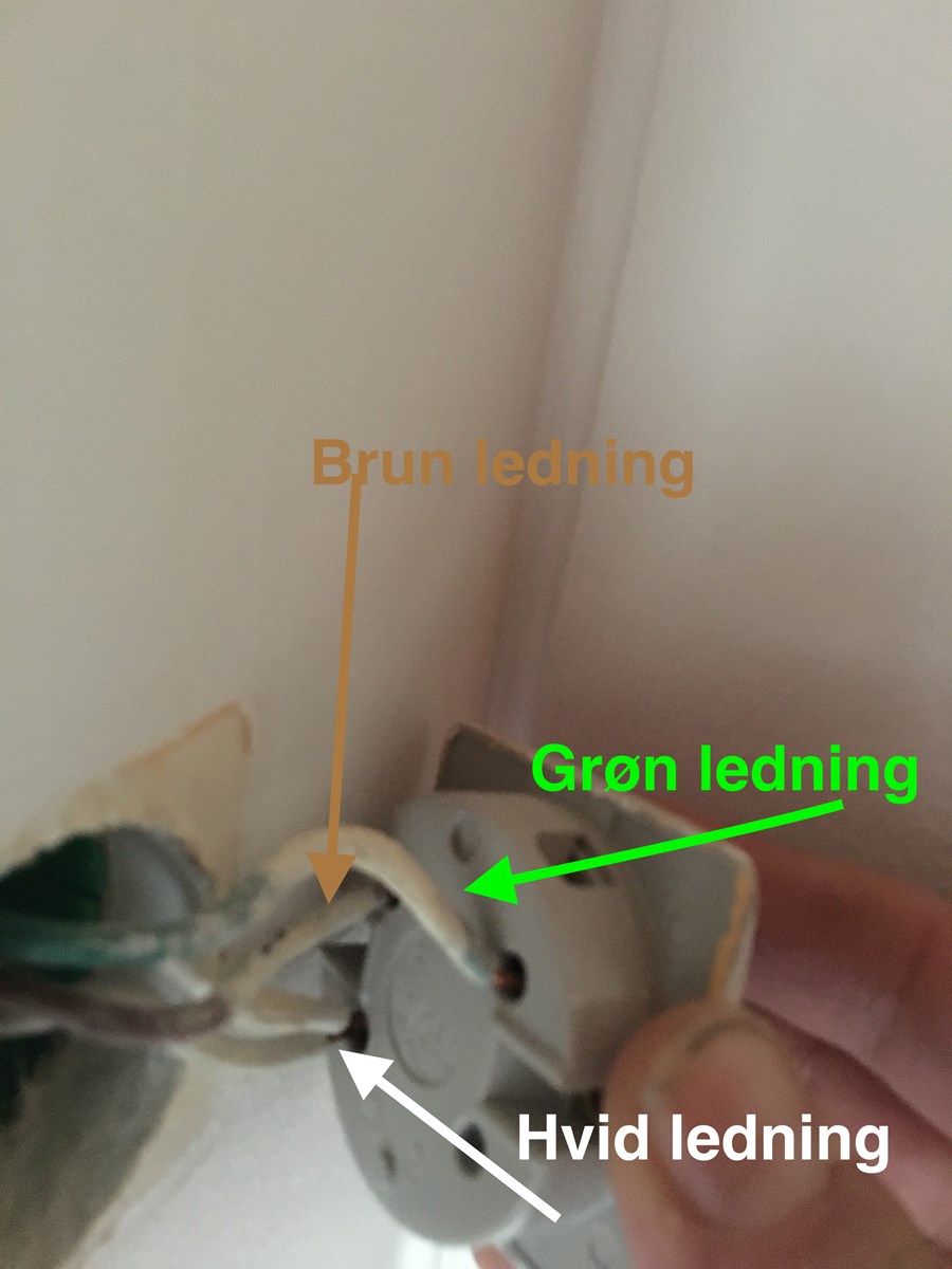

Tusind tak for dit svar. jeg har forsøgt at rekonstruere den gamle installation. Med vis held (omend LED-pæren blinker. Men det er vist noget andet). Jeg har vedlagt et billede af den oprindelige installation - som virker. Jeg håber, at du måske kan hjælpe mig med at "konvertere" dette til den nye afbryder fra FUGA.
På forhånd tusind tak. Du bliver den mest populære i Espergærde, hvis det lykkedes
Ok det eneste du skal se efter er hvilken ledning der sidder i den gamle afbryder mrk. P svarer til rød i fuga. (jeg kan ikke se P`t ser ud som om det er den brune) Det er den der skal i fuga afbryder med den røde knap.
De Hvide skal sammen i en med sort knap og den sidste også i en med sort knap.
Populær i Espergærde hm hm hm det vil jeg så købe en lille is for.
Det virkede.
Den grønne skulle sammen med de hvide. Du har reddet min nattesøvn!

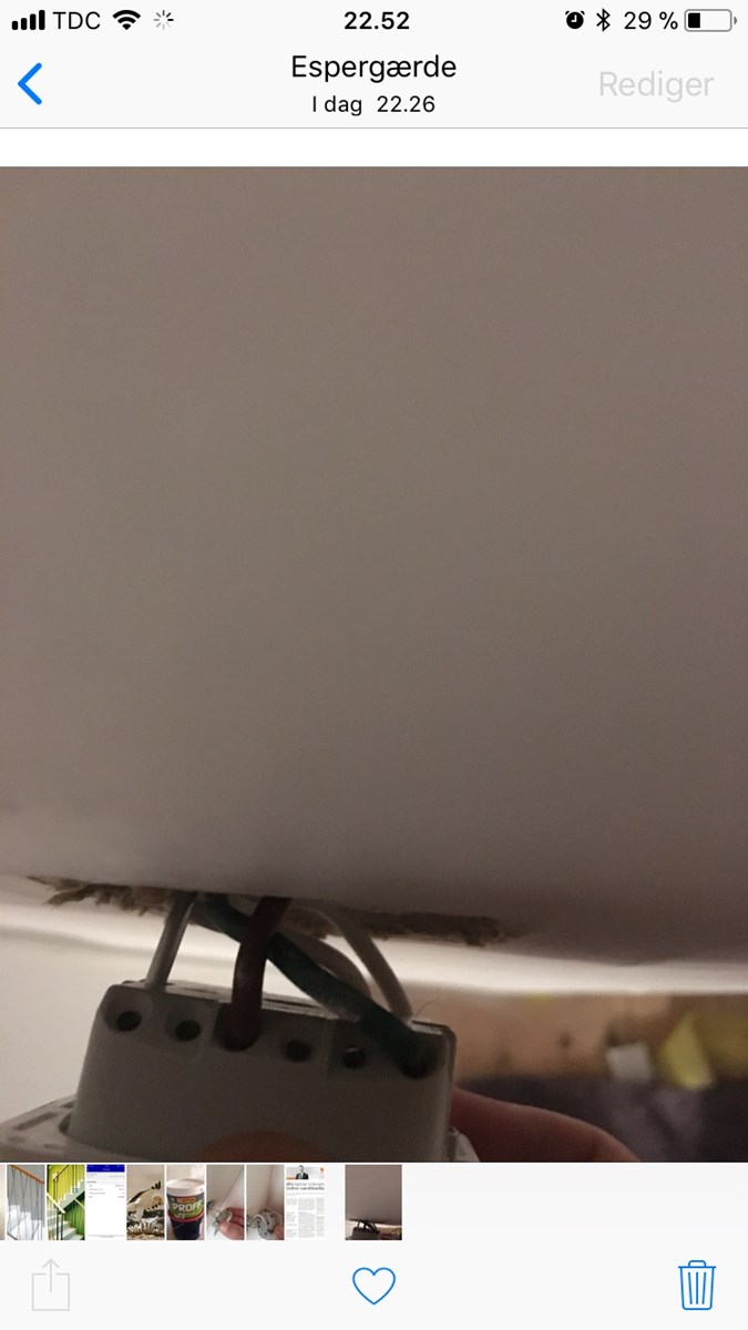

jeg sender lige et billede af korrespondancen.
God aften til dig. Det er fantastisk med din hjælp.
Jakob Orbesen
Synes det ser ud som om de hvide sidder forneden og den grønne nærmest kamera. Det er ikke "sammen med" men 2 forskellige klemmer så det ser ud som jeg forventede.
