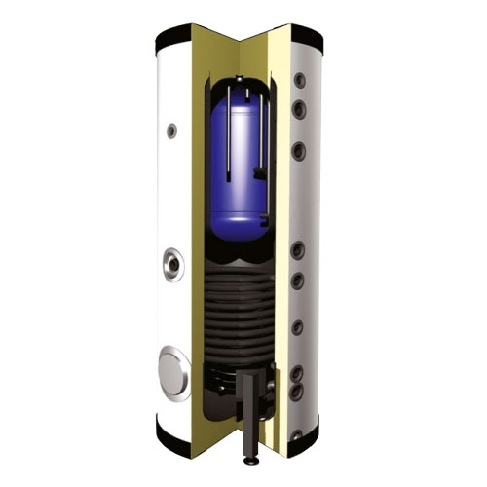

Mit spørgsmål er: Hvilke rørindgange i min buffertank er mest fordelagtige at bruge til hvad?
Jeg har bygget mig et 200 m2 superisoleret lavenergihus i 1½ plan, som skal opvarmes med radiatorer i de "alm" rum og med vandbåren gulvvarme i badeværelser og bryggers.
Varmepumpen - luft til vand - er på 7 KW, og jeg planlægger en fremløbstemperatur på ca. 40-43 grader og en returtemperatur på 36-39 grader.
Varmepumpen producerer varmt vand direkte ind en velisoleret 300 liters buffertank, som ses herunder. Tanken får altså varmt vand direkte fra varmepumpen og vandes ledes direkte ud i radiatorerne fra samme tank. Altså ET kredsløb.
Den øverste spiral er til det varme brugsvand, der løber INDE i spiralen. Den er lavet af korrugeret rustfrit stål, og vandes ledes videre op i en 80 liters el-vandvarmer, der hæver temperaturen til ca. 55-60 gr., så det burde være både husmodervenligt til beskidte potter og pander og legionellafrit til de lange brusebade.
Den nederste spiral er beregnet til den kommende vacuumrørssolfanger, men den er foreløbig ikke aktiv.
I venstre side er der 6 rør, der fører direkte ind i tanken. (de tre små rør i højre side er til termometre)
Overvejer følgende rørføring til tanken:
Varmepumpe ind i det næstøverste rør og ud i det nederste rør.
Radiator og gulvvarme hentes fra det øverste rør og sendes retur til tanken i rør nr. 3 eller 4 fra toppen.
Jeg har læst lidt om lagdeling i varmt vand i sådan en tank og tænker, om jeg vil kunne udnytte det med det her setup?
