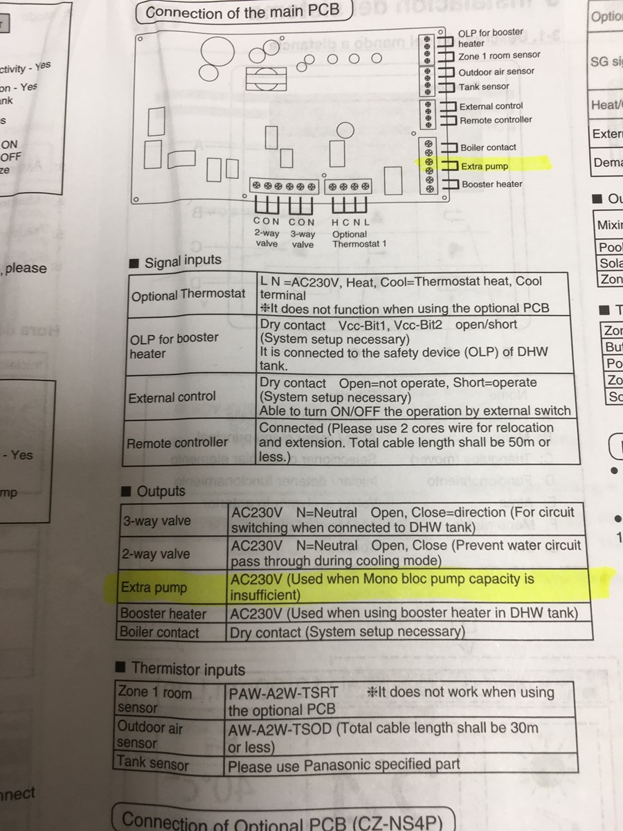

tænke om denne udgang kan bruges til en ekstra cirkulations pumpe på returen,som du har det på dit anlæg :-) Det tyder vel på at denne udgang trækker sammen med pumpen ? eller ?
Hugzi
Du kan vel måle det direkte med et voltmeter om den tænder samtidigt?
ja det tænker jeg,, det er ikke idrift sat endnu, så jeg "samler" bare input og gode ideer :-) jeg idriftsætter 7 jan. Så vil jeg prøve det :-)
