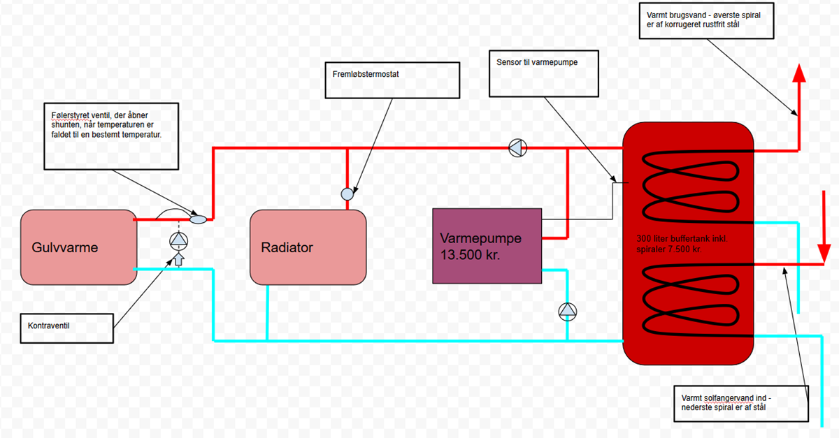

Mit spørgsmål er: Hvilke rørindgange i min buffertank er mest fordelagtige at bruge til hvad?
Jeg har bygget mig et 200 m2 superisoleret lavenergihus i 1½ plan, som skal opvarmes med radiatorer i de "alm" rum og med vandbåren gulvvarme i badeværelser og bryggers.
Varmepumpen - luft til vand - er på 7 KW, og jeg planlægger en fremløbstemperatur på ca. 40-43 grader og en returtemperatur på 36-39 grader.
Varmepumpen producerer varmt vand direkte ind en velisoleret 300 liters buffertank, som ses herunder. Tanken får altså varmt vand direkte fra varmepumpen og vandes ledes direkte ud i radiatorerne fra samme tank. Altså ET kredsløb.
Den øverste spiral er til det varme brugsvand, der løber INDE i spiralen. Den er lavet af korrugeret rustfrit stål, og vandes ledes videre op i en 80 liters el-vandvarmer, der hæver temperaturen til ca. 55-60 gr., så det burde være både husmodervenligt til beskidte potter og pander og legionellafrit til de lange brusebade.
Den nederste spiral er beregnet til den kommende vacuumrørssolfanger, men den er foreløbig ikke aktiv.
I venstre side er der 6 rør, der fører direkte ind i tanken. (de tre små rør i højre side er til termometre)
Overvejer følgende rørføring til tanken:
Varmepumpe ind i det næstøverste rør og ud i det nederste rør.
Radiator og gulvvarme hentes fra det øverste rør og sendes retur til tanken i rør nr. 3 eller 4 fra toppen.
Jeg har læst lidt om lagdeling i varmt vand i sådan en tank og tænker, om jeg vil kunne udnytte det med det her setup?

Normalt kobles returen fra anlægget på i bunden af tanken. Det du påtænker at gøre svare til du halvvere din akkutanks kapasitet og det er vel ikke lige det du sigter efter  eller  ???
Normalt bruger man også at koble tilgangen fra varmekilden på tanken så tæt på sted du aftager varmen men lige under. Det gør at når tanken er "tom" for varmt vand og varmepumpen starter op strømmer det første varme vand ud i radiatorerne hurtigst muligt i stedet for at blive blandet op med afkølet vand når det stiger mod toppen af akkutanken.
Jeg kunne ikke forestille mig en akkutank til en varmepumpe virker på en anderledes måde end de akkutanke vi andre har haft stående i årtier på vores brændefyr.
Mvh. Leif.

Herunder er en skitse af mit anlæg med lidt priser. Dertil kommer et sæt 30-rørs vacuumsolfangere, som jeg købte fornylig på tilbud for 2.700 kr. - De vil formentlig også give lidt til opvarmningen både forår og efterår. Tror at det hele hænger udmærket sammen økonomisk og mener stadig, at mit system er yderst simpelt. Tanken med el-vandvarmeren lige efter buffertanken, er at det er billigere at varme 80 liter op fra 40 gr. til 55 gr., end at varme alle 300 liter op i buffertanken til 55 gr. med varmepumpen. Og det er jo kun i 4 måneder af året. Vi er også kun to personer.

Jeg er meget meget tilfreds med mit anlæg. Sidste år var mit elforbrug på i alt 5000 kWh. Dette er inkl. opvarmning af 200 m2 hus og vand, lys, madlavning osv.
Alt er præcis som på min skitse. Min solfanger er kommet op på taget forleden dag og pt. (19- sept.) klarer den at hæve temperaturen på de 300 liter vand i tanken fra ca. 32 grader til ca. 45-50 grader (målt i toppen af tanken) på en dag, hvis solen skinner. Det er jo ikke specielt meget, men da mit hus er ret godt isoleret, så er det nok til at holde varmen natten over uden at varmepumpen går igang.
Jeg går ikke specielt meget op i rentabilitet/tilbagebetalingstid, men det er svært at undgå at lægge mærke til, at jeg rent faktisk bruger ufatteligt lidt penge på at holde et så stort hus kørende med energi fra en 7 kW VP. At jeg så har fået en elbil i mellemtiden, og den også lader op herhjemme med strøm fritaget for el-afgift gør ikke regnestykket mindre sjovt.
@GSH
Angående det varme vand, så valgte jeg elektrisk varmtvandsbeholder, fordi jeg kan holde huset varmt med en tanktemperatur på 30-35 grader. Elvandvarmeren kører næsten aldrig.
- Hvorfor skal jeg bruge en 3-vejsventil? Og hvor skal de i givet fald sidde?

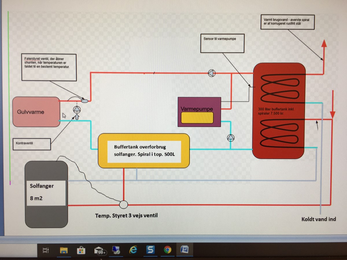

hej søren
dejligt at høre at du er tilfreds, jeg tænker at strikke mit anlæg op på samme måde som dig :-) "Keep it simple" kan man sige..
jeg har et 25Kw pille fyr og 8 m2 solfanger samt et 150 m2 mellem isoleret hus med gulv varme over det hele. Jeg har købt en Panasonic monoblock 9Kw som skal erstatte pille fyret.
jeg har en ældre Nilan 300L solfanger tank med spiral i bund til solfanger og en spiral i top til pille fyr. Dvs brugsvand i selve tanken. Efter at have set dit anlæg, "så jeg lyset" En VP skal gerne have en buffer,, så hvorfor ikke gøre som på dit anlæg ? ja jeg kan vel bare bytte så i stedet for brugsvand i tanken så er det VPbuffer vand og mit varme brugsvand skal så køres ind i top spiralen og fra top spiral til en 50L vandvarmer. Kan du se det for dig ?? :-) se foto..

Ja, det er pointen ved mit anlæg, dels KISS og at brugsvandet kører i den øverste spiral. Så bliver der heller ikke de store problemer med legionella. Min vandvarmer er på 80 liter og da indløbsvandet er forvarmet fra spiralen til minimum 30-35 grader, koster det meget lidt at hæve temperaturen de sidste 20 grader. Det giver god varme til de fedtede gryder, og mit store badekar kan sagtens fyldes med varmt vand, uden at skulle vente på, at varmtvandsbeholderen bliver varm igen. Som sagt - jeg kan ikke rigtig blive mere tilfreds med mit anlæg.
Husk at sætte kontraventilerne på de angivne pladser!
