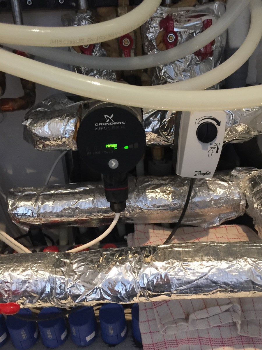

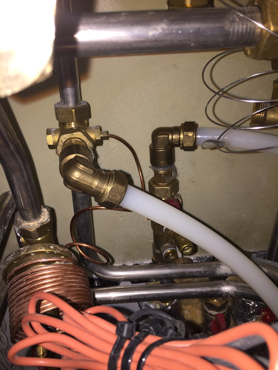

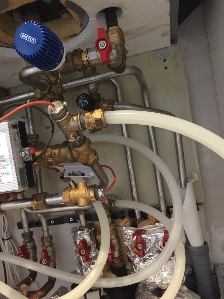

Jeg kan ikke se nogen differenstrykregulator på dit anlæg, så måske er den der ikke. Noget tyder på at du har et for lille differenstryk på dit fjernvarmesystem til at forsyne din varmeveksler. Er der monteret manometre så du kan se trykket?
Vedhæftede filer:
Vedhæftede filer:
Vedhæftede filer:
Vedhæftede filer:
Vedhæftede filer:

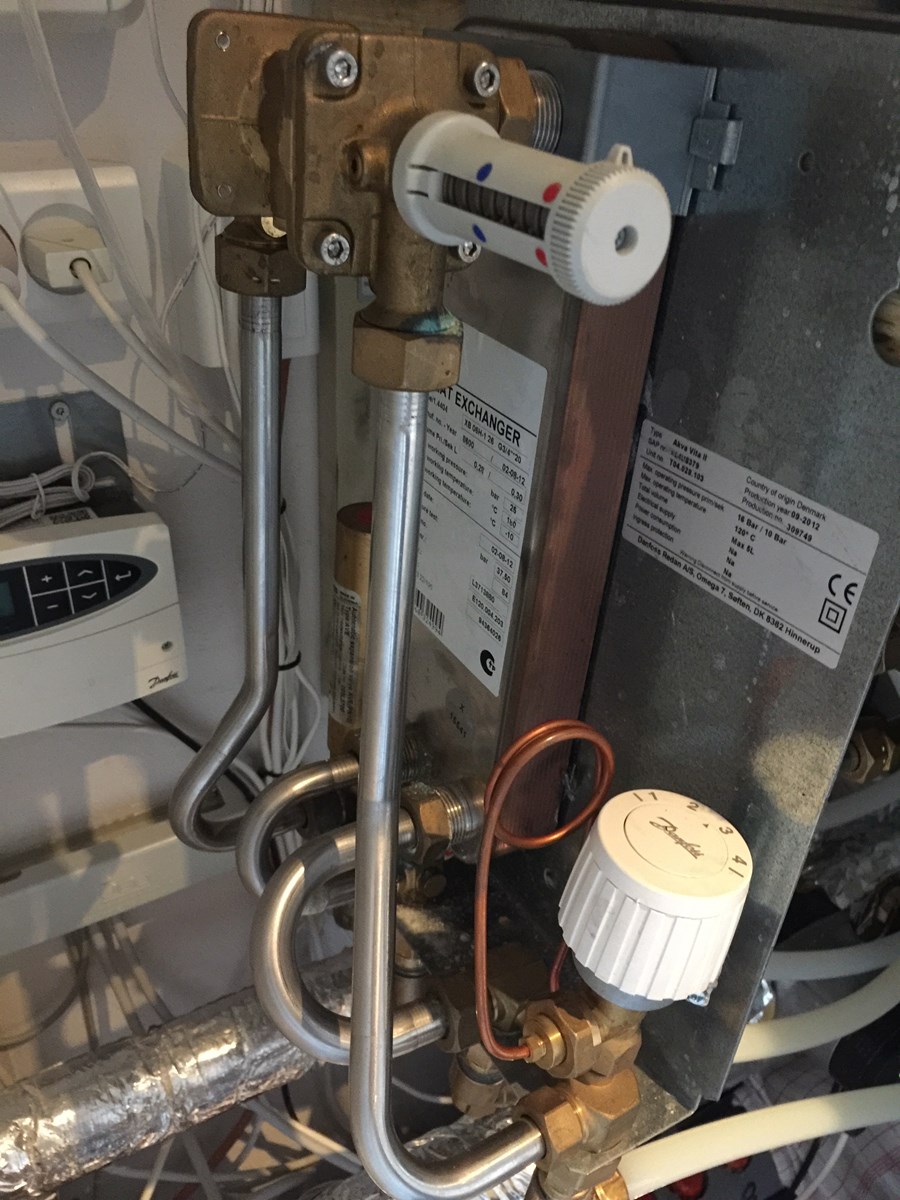

På dit billede er der vist et par ventiler, som kunne være til at justere temperaturen på det varme vand. Hvis du søger på akav vita II , får du adgang til manualen.
