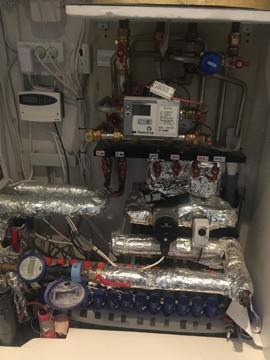

Vi er to nybygget huse på en fjernevarme ledning et stykke uden for byen, så vi har næsten ingen forbrug på vores fremløb, jeg kan se når vi ingen varmtvand forbrug har haft længe så varmer mit varmtvand fjernvarmen vandet op fordi det skal løbe meget længe før jeg får 60-70° vand ind, så nogle gange får jeg måske kun 45° ind men lukker 58° retur
Vi kan ikke se selve tilslutninger og ventilerne til beholderen på dit billede, så gerne et nyt billede. Du kan måske redde situationen ved at begrænse gennemstrømningen gennem din varmespiral med en strengreguleringsventil eller en returløbstermostat som sikrer tilstrækkelig afkøling på din varmespiral.

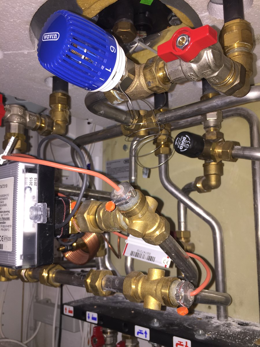

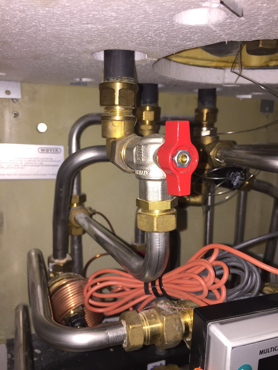

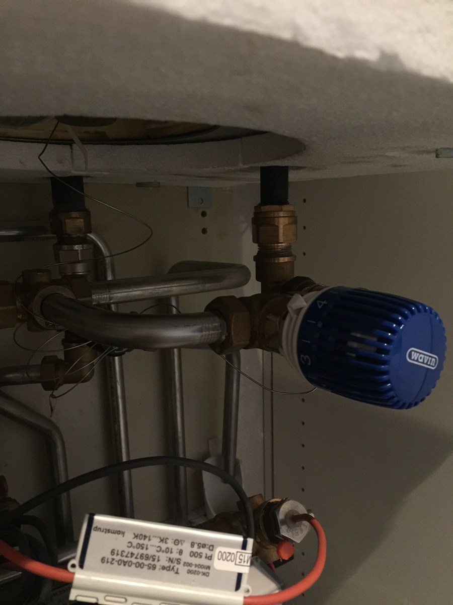

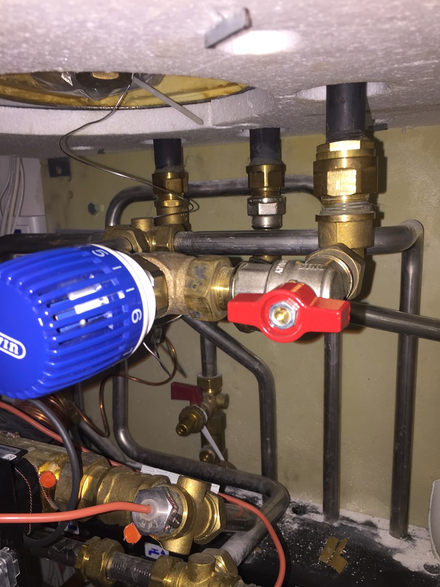

Super billeder. Den blå Wavin ventil åbner for cirkulation i din varmespiral når dit varme vand i beholderen er blevet for koldt. Der sidder en føler oppe i beholderen som er forbundet til Wavin ventilen med det tynde kappilarrør.
Prøv, når der har været stort forbrug af varmt vand, næsten at lukke den ene af de "røde" kuglehaner der sidder tæt ved din Wavin ventil. Dette vil begrænse dit flov gennem din varmespiral. Så skal du lige holde øje med returtemperaturen fra din varmespiral. Temperaturen kan evt. måles med et infrarødt termometer. Hvis du ikke kan få det til at virke, så er der plads på din installation til en returløbstermostat.
