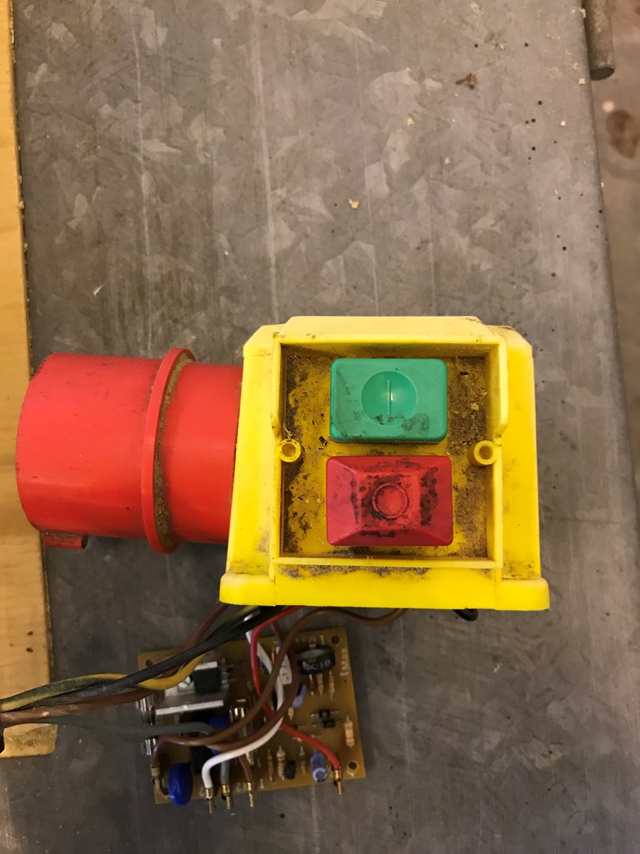

Jeg har haft start/stop boksen åbnet. Se billede 1.

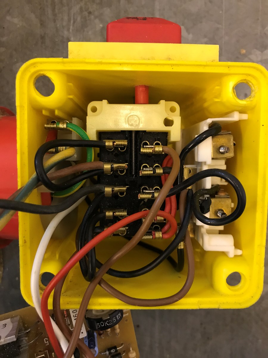

En nabo har fortalt mig at der sidder noget motorbremse elektronik i boksen, se billede 4, som skulle gøre at klingen stopper med at rotere når man trykker på stop. Det har godt nok ikke virket i den tid jeg har haft saven.

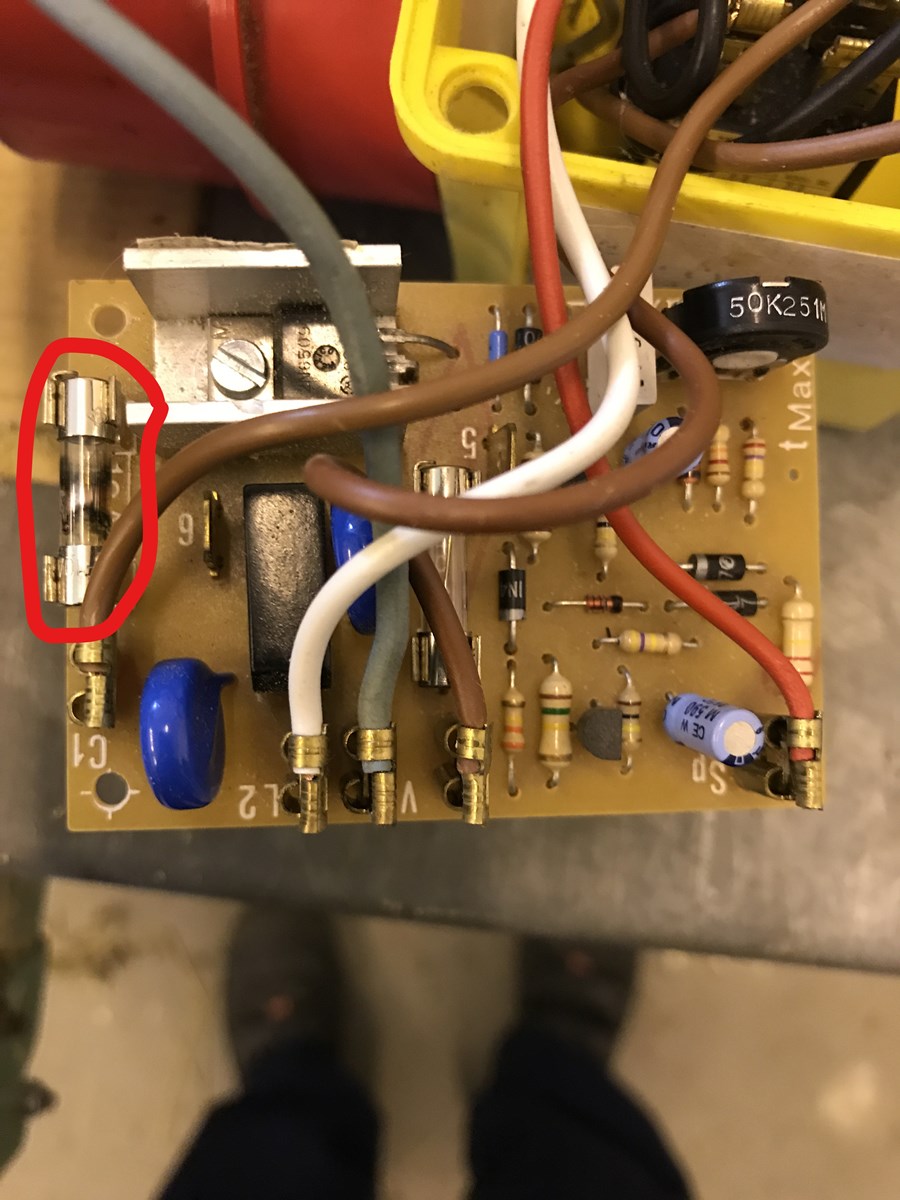

Der sidder også noget print i boksen, se billede 2, og på det print sidder der to sikringen, hvoraf den ene er brændt. Markeret med rød streg rund om. Så lang så godt.
Hvis jeg skifter sikringen, og sætter strøm stikket til 400v, brænder sikringen med det samme. Hvis sikringen omgået med stanniol og stikket sættes i 400v igen, brummer motoren højt men kører ikke.

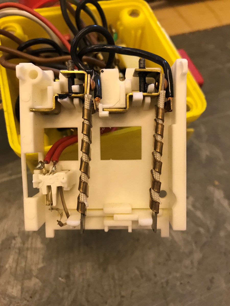

På billede 3 sidder der en kontakt / relæ Den får 3 faser ind (400 v ) fra stikket til venstre. Lige til højre for har du den hvide du viser på billede 4. Det er et termorelæ. Altså en der skal slå fra hvis motoren bliver overbelastet. Der skal komme 3 faser igennem relæ og derefter termorelæ for at motoren kan køre. Tilsyneladende har den sikring då viser kun noget med styrestrøm at gøre, så det lyder lidt mystisk at den kanm få motoren til at brumme.
Hele miseren kan være at relæet har brændt 2 kontaktpunkter. Så kan det være indrettet på en måde så motoren kan trække 1 af de manglende faser igennem styrestrøm.
Når du får motoren til at brumme må du måle på klemmer på relæet. Der skal være 0 volt på tværs over.

Så den hvide plast del er ikke en motor bremse som min nabo mente men et termorelæ, ok så er det da på plads.

Når du skriver at problemet kan være at relæet har brændt to kontaktpunkter, mener du så den sorte på billede kontakt på billede 3, og hvis det er, har jeg så en mulighed for at måle den i gennem for at konstatere om det er fejlen. Hvis ja, hvordan gør jeg så det?

Altså fra fase L1 på den ene side til afgang på den anden side. Og fra L2 o.s.v. Husk at du skal gøre det ret hurtigt. Målingen bejøver ikke at tage mere end 10 sec. DEt kan motoren sagtens holde til uden at blive for varm, eller at termorelæ slår fra.
Jeg kan iøvrigt se at de 2 orange ledninger også går igennem termorelæ. Den skal jo naturligvis være indkoblet igen så der er forbindelse igennem ved det lille "knæled" på billede 4

Mit problem er bare, ligger fejlen i boksen eller motoren? Jeg er ikke rigtig kommet nærmer en forklaring på hvorfor der ryger en sikring på printet, når der sættes spænding på.
