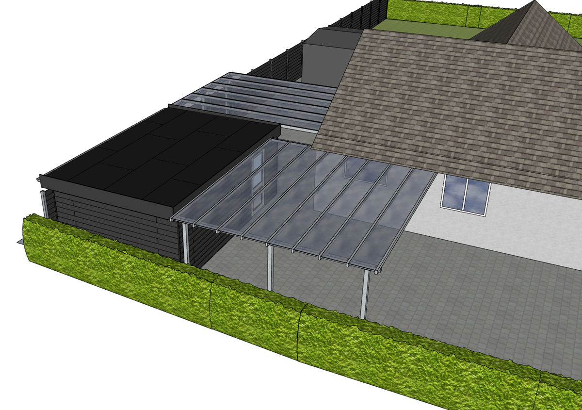

Jeg har brug for lidt hjælp til hvordan man normalt laver faldet på et tag med ensidig taghældning.
Jeg skal lave et værksted på 6x4 meter som vist på billedet:
Værkstedet bliver opført i træ med en to-lags tagpapsløsning på tagkrydsfiner.
Jeg er ikke interesseret i at loftet inde i værkstedet hælder med samme fald som på taget(lave remmen højere i den ene side end den anden, for at generere faldet).
Jeg har tænkt på følgende løsninger:
1: Købe spær på 295mm og skære den ned til 195mm i den ene side og beholde de 295mm i den anden. Dette vil give et fald på ca. 2,5 cm pr. løbende meter.
2: Købe spær på 195mm og få lavet nogle kiler af reglar eller lign. og montere disse på spærene.
3: Noget helt 3.??
Hvordan gøres dette normalt?

Jeg ser her på tabeller fra Palsgård træ at 45 x 195 pr. 0,6 m kan bære let tag over 4,02 m
 Tak! Lige sådan en tabel jeg havde brug for.
Så er det store spørgsmål hvordan man udføre faldet 🙂
Jeg ville skære kiler, det er super nemt med en dyksav og føreskinner.
Om du vælger din metode 1 eller 2, gør det samme, men metode 2 giver nok mindre spild.
Så vidt jeg lige kan regne i hovedet kan du lave passende kiler af et spær på 195 mm Den 1. " kile " i begge ender skal ikke have fald, så skal nr, 2 have 12 mm nr, 3 have 25 mm nr. 4 have 37 mm  De 2 midterste får så 50 mm  Du skal så have afløb midt på ude ved muren i den ene side. Husk at taget godt må gå lidt op igen imod sternkant, da tagbrønd ikke kan sidde helt ude ved kanten.

Så vidt jeg lige kan regne i hovedet kan du lave 4 passende kiler af et spær på 195 mm
 Jeg tænker at køber nogle 45x95 spærtræ i samme længde og splitter dem halvt i så fald, for at anlægsfladen ikke er skåret.
Så mangler jeg bare svar på om de 2,5 cm er et krav eller en anbefaling, og hvor faldet på 1cm/mtr kommer fra, som jeg også har læst lidt om?
Anlægsfladen blive jo i begge tilfælde skåret. Det er så enten anlæg opad og / eller nedad, og begge steder har det ingen betydning hvis de er skåret med rundsav og et lige bræt som føring, eller dyksav med føringsskinne naturligvis. Men 95 mm som udgangspunkt er også ok.
I bygningsreglementet står der en hældning på mindst 1:40 og det er der de2,5 cm / m fremkommer.

Begge dele kan vel stadig bruges ? ? selv om der er fald på taget. Mit forslag giver fald ned imod midten i den ene side, derfor mere fald på de midterste spær og var med henblik på at der skulle være stern hele vejen rundt der dækker for tagfald. Det er vist ret normalt ved garagetag-
Skal der etableres fodblik og tagrende skal der naturligvis være samme fald på alle spær, så det kan løbe i tagrende.
