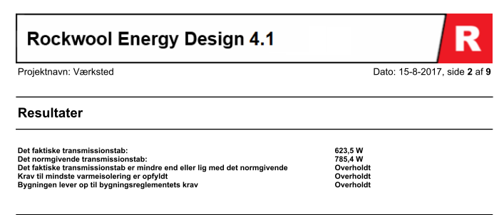

 Efter Orla's anvisning i går tog jeg fat i kommunen der kunne forklare at hvis det var med fast varmekilde(fastmonteret på væg eller lign.) skulle der laves varmetabsberegninger og værkstedet skulle overholde de gældende lovgivninger omkring varmetab.
Hvis værkstedet var med en midlertidig varmekilde(olieradiator o.l.), så var der ingen krav til isoleringen.
Jeg brugte i går et par timer på at lave sådan en varmetabsberegning ved hjælp af et program på Rockwools hjemmeside, resultatet kan ses på billedet. Dette er blevet sendt til kommunen og det er ansøgt som værende med fast varmeinstallation  .
Gør det nogen forskel på det færdige resultat, om den er godkendt med fast varmeinstallation? Skal der betales mere ejendomsskat, anden BBR registrering, eller noget helt tredie der skiller de to fra hinanden efter endt byggeri?
SteffenBH skrev den 16-08-2017 07:17:14
 Hvilket u-værdier i bygningsreglementet skulle du så overholde dem der stod i kap. 7.6 eller 7.3?
HjordrupHansen
Byggerådgiver/byggesagkyndig
Beregningsprogrammet på Rockwools hjemmeside brugte værdierne i 7.6.
