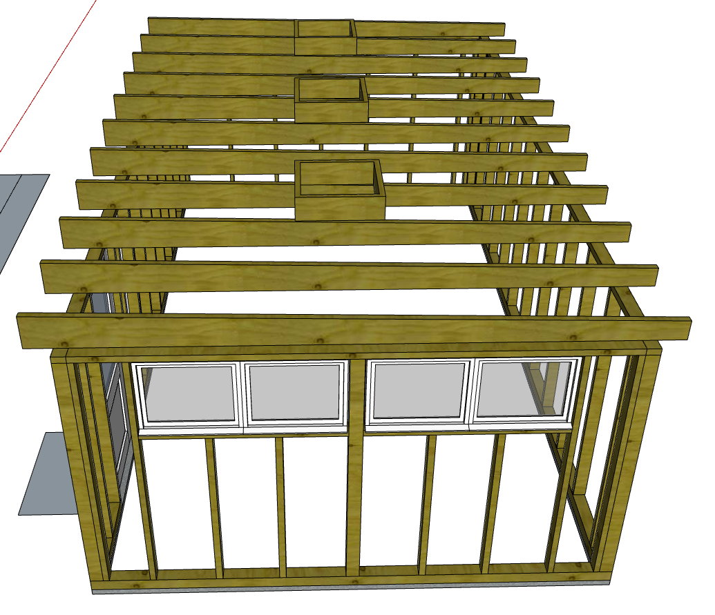

Jeg har brug for lidt hjælp til hvordan man normalt laver faldet på et tag med ensidig taghældning.
Jeg skal lave et værksted på 6x4 meter som vist på billedet:
Værkstedet bliver opført i træ med en to-lags tagpapsløsning på tagkrydsfiner.
Jeg er ikke interesseret i at loftet inde i værkstedet hælder med samme fald som på taget(lave remmen højere i den ene side end den anden, for at generere faldet).
Jeg har tænkt på følgende løsninger:
1: Købe spær på 295mm og skære den ned til 195mm i den ene side og beholde de 295mm i den anden. Dette vil give et fald på ca. 2,5 cm pr. løbende meter.
2: Købe spær på 195mm og få lavet nogle kiler af reglar eller lign. og montere disse på spærene.
3: Noget helt 3.??
Hvordan gøres dette normalt?

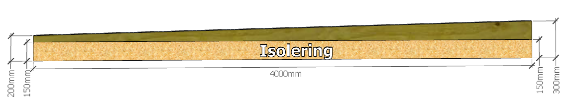

Da spærene vil gå fra at være 200mm i den ene side til 300mm i den anden, for at lave faldet på 2,5cm/meter, vil jeg isolere loftet med 150mm, for at holde de +50mm til ventilation i den lave ende. Der vil så i givet fald være 150mm fra isolering til underside af tagpladerne i den ende hvor spærene er højest(måske tagbrædder i stedet for krydsfiner, hvis det er at foretrække), så jeg vil mene at der er fint med ventilation.
Rundt i udhænget vil jeg lave en god spalte, så der er god luftskifte. Lyder dette som en god løsning?
Din isoleringstykkelse afhænger jo af hvilken temperatur du opvarmer værkstedet til, og dette skal afklares inden du går i gang.
Det er nok kun nødvendigt med ventilationsspalter nederst og øverst (ikke i siderne), da du jo ikke kan tværventilere i konstruktionen.

Her endnu et billede af konstruktionen. Er der noget alarmerende?
Hvis der er temperaturforskel ude og inde (du bør nok have en vis form for opvarmning om vinteren), skal der være dampspærre som i et sommerhus (dette kan starte en gevaldig diskussion :-))
