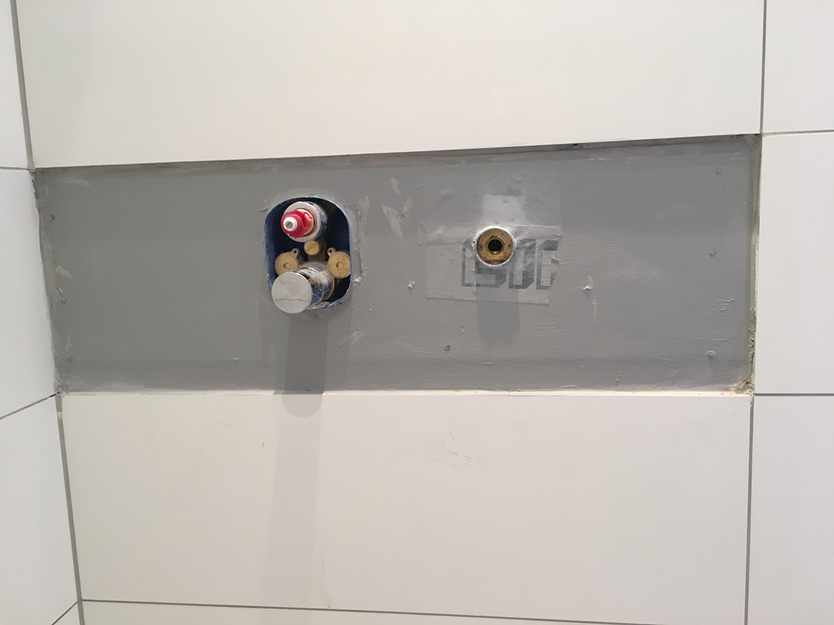

Fik i dag at vide at man i forbindelse med nedrivning af fliserne og gipsvæg have fjernet det oprindelige armerignsvæv fra hjørnet, som var udført efter forskrifterne. I stedet har de lagt en elastisk fuge på væggen og man har skubbet gipsvæggen op til samt smurt med vådrumssikringen, det skal så erstatte armeringsvævet. Er det en løsning der har lige så lang holdbarhed som en korrekt udført vådrumsmembran? Og kan det accepteres? Indsat er billedet af den nye plade, i nederste højre hjørne ser det ud til at membranen ikke er smurt ordenligt ud, da der er frit udsyn til lidt gips.

Det er ikke korrekt men jeg vil tro at det off the record nok skal  være ok substitut for armering.   Jeg ville mene at hvis han lukker en eventuel sprække mellem væg og flise  med fliselim hele vejen rundt hvor hullet er og han derefter pensler hele vejen rundt så vådrum lapper et par mm ud på flisen men uden at komme ud i fugen, så har i gjort det maximale i kunne gøre i situationen, uden at rykke det hele ned.  Vola er i øvrigt pænt svært at skære rundt om, lige indtil man ser "lyset".  Så er det alligevel ikke SÅ svært.  Men der er ikke meget luft at give af.

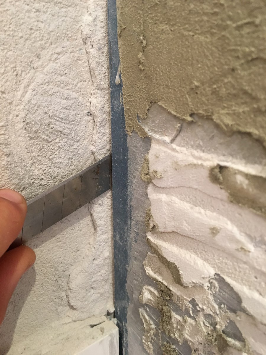

Der var et par fliser der blevet beskadiget ved at mureren havde taget den ene ned og ingen problemer, dem vil han også skifte, og det tog lidt om sig. En af fliserne for endevæggen (murstensvæg) røg ned og det gav syn for sagen og min tiltro til det er lavet korrekt, endnu mindre.
Billedet er der hvor gipspladen støder op til murstenvæggen (venstre side af af sidste billed) og der som minumum burde være en meget tætsluttende fuge (korrekt udført, armeringsvæv og membran), men jeg kunne uden problemer føre bladet fra en hobbykniv ind mellem væg og plade. Så min vurdering er at det eneste der forhindrer at vand trænger ind i trækonstruktionen er en elastisk fuge, andet er der faktisk ikke!

Hvis vi antager at det ikke er fordi du har stukket kniven igennem armeringen :—) så er der vist ikke ret meget der.  Har du selv set om han har smurt membran på væggene ?  Er der noget på selve fladerne ?
