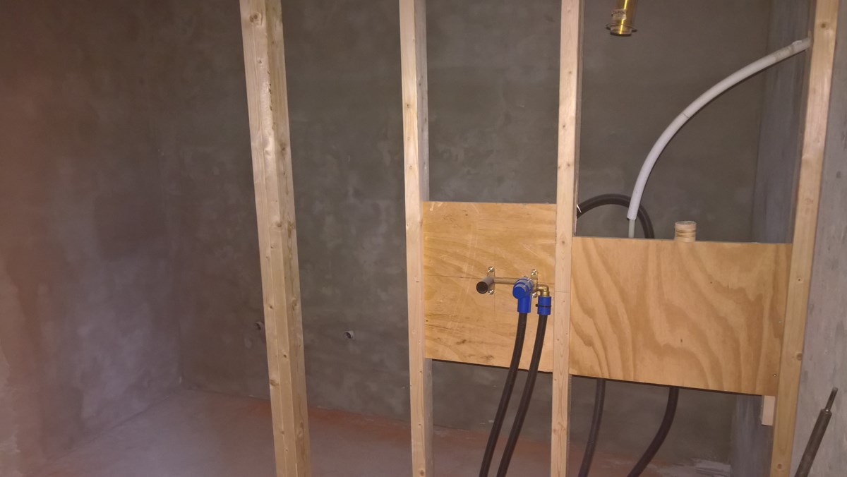

Et lag krydsfiner erstatter ikke lægteafstanden. Denne er kun udføret som bærende lag for vask. SBi vådrum er en anvisning for hvordan man kan overholde bygningsreglementet. De kan godt tilsidesætte SBi anvisningen hvis de kan dokumentere at de overholde bygningsreglementet. Men det vil de ikke kunne med de konstruktioner. Ud over de ikke overholder SBi vådrum overholder de jo heller ikke producentens anvisninger, og herfor er producentens garanti ikke gældende længere.
HjordrupHansen
Byggerådgiver/byggesagkyndig
Bygningskonstruktør skrev den 14-11-2017 12:52:42
Det var også de tanker jeg gjorde mig
Det er dog ikke noget jeg har haft vendt med den byggesagkyndige, jeg havde med til mødet. Så derfor ville jeg lige spørge jer  Og det kunne være andre kunne drage nytte af det.
Nedenstående er billede af væggen og der er cirka 161cm fra væg til de 2 reglar, der lodret er fæstnet i bjælkelaget i loftet. Og det er klart at den første afstand fra væg er temmelig lang., nok oppe i 60-65 cm.
Mvh
Thomas

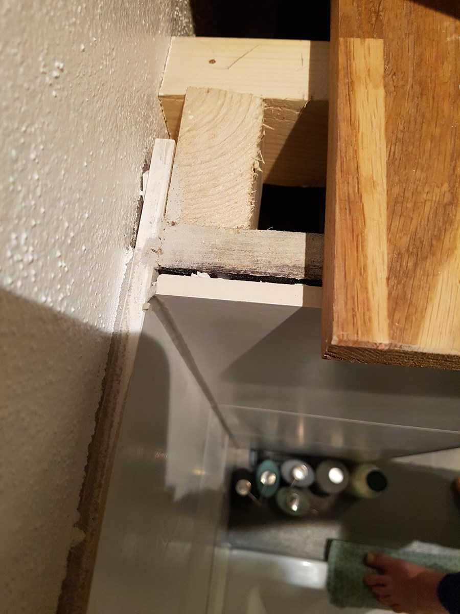

Så har sagen været i ankenævnet og der skal ske genbesigtigelse samt destruktivt indgreb.
Jeg har lige et spørgsmål til noget af deres konstruktion, som jeg jo ikke tænker er helt korrekt. I nedenstående billede er opbygningen omkring cisternen, det er en trækonstruktion i alm reglar, så det er ok, beklædningen på træskellettet er 22mm støbekrydsfiner, der er bygget en kasse op omkring cisterne, som der er sat fliser på.
Den ene væg (cirka 30 cm bredde) er op mod badekarret(min fod står på kanten af karret) med en afstand på 15 cm, så skal den vel betegnes som en skærmvæg og der skal være udført korrekt vådrumssikring?
Den ene flise står 90 grader på den anden i hjørnet, altså uden armeringstape og der er heller ikke nogen form for membran på pladen
Noget andet er, at det er 22 mm støbekrydsfiner, spørgsmålet er om det er en dokumenteret løsning der svarer til 2 lag vådrumsgips eller 1 lag 15 mm fibergips?
Mvh
Thomas
