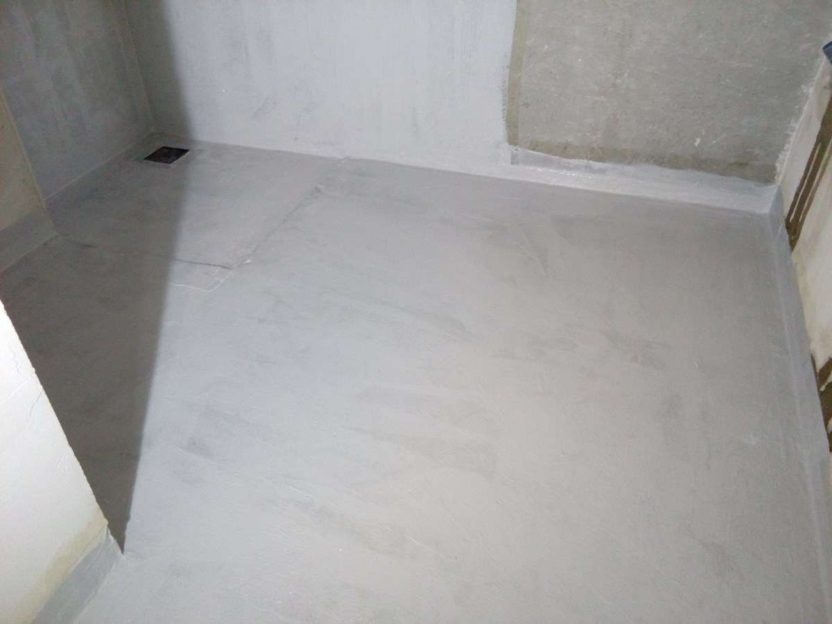

Badeværelset består af betongulv og væggene er teglsten. I forbindelse med man har revet gulvet op, er det her stykke papir/tape der sættes i samlinger mellem gulv og væg gået i stykker og Ikke blevet genetableret. Mureren har smurt vådrumsmembran på gulvet, men ved overgangen til væg i brusenichen, er der flere steder hvor der er et stykke på 1 cm., hvor der ikke er smurt noget på. Mit spørgsmål er først og fremmest om det er udført korrekt, dernæst er der noget at være bekymret for? Jeg har vedhæftet 2 billeder, hvor man kan se gummimembranen, et stykke med puds og flisen, som er det hvide. Kan ikke lige få vendt billederne, I må bære over med mig. 😉

Sig at han skal hugge en flise af og hvis tingene er i orden er der ikke mere at snakke om. Han kunne have sparet sig selv bøvlet ved ordentlig dokumentation. Jeg taler af erfaring fordi Rambøll gav mig den melding for 4 år siden i Århus hvor jeg havde mistet billeder fra 6 badeværelser ud af 76.  Jeg kunne selv vælge om jeg ville hugge en flise af efter deres anvisning eller om de skulle "kapitalisere" de 6 badeværelser. (Holde x antal kroner tilbage)

Her vist efter første rulning.  Man kan se underlaget fordi det er for tyndt. Hvis man vil ksn man afslutningsvis skære et stykke på ,2x2 cm ud, børste ren og måle med en skydelære. Skulle gerne ligge mellem 0.9 og 1.1 mm.

Mureren skal sikre sig at vådrumsmembranen er intakt, og i og med at den ikke er det, ud fra mine foto, så skulle han have haft de nederste fliser ned, der hvor den ikke er intakt?
Hvis det er tilfældet og det skal laves korrekt, så er mureren vel nødt til både at pille gulvflisen mod væg og nederste vægflise ned, for at få genetableret armeringsvævet mellem gulv og væg?

Ja det er omtrent det. Jeg synes ikke det er at være krakilsk da der er gips vægge involveret.  Han kan være nok så meget med i feks BYG men hvis han går konkurs om en måned dækker garanti ordningen kun 3 år frem. (Også selvom han Ikke går konkurs). Får du en fugtskade har du et helvedes hus og masse udenoms omkostninger som måske overstiger reparationsprisen. Så er det langt bedre at tage  kampen nu også er det i orden.

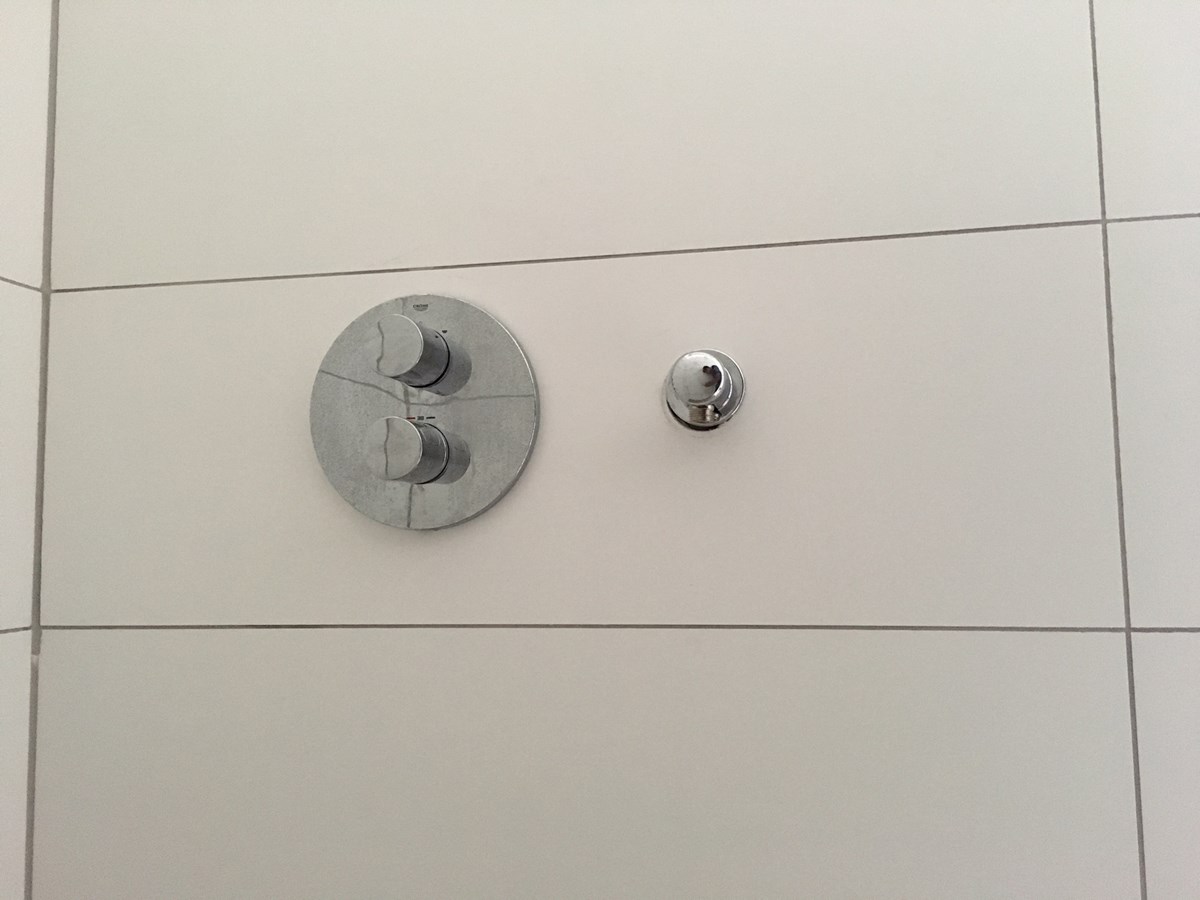

Den flise I ser skal skiftes, det er selve udtaget til højre, hvor de 2 gang har sat flisen op og begge gange har udtaget ikke væres savet præcist nok, så der er tydeligt hul mellem flise og rosette.
Men hjørnearmeringen i venstre side mener jeg er væk, den forsvandt enten da de rev hele gipsvæggen, pga mureren ikke fulgte det aftalte mønster, dvs hele hjørnearmeringen, fra gulv til 2 meter højde. Eller også forsvandt en flisehøjde første gang de skiftede den ene flise, som de nu skifter igen. Så der er nok ingen hjørnearmeringen!
