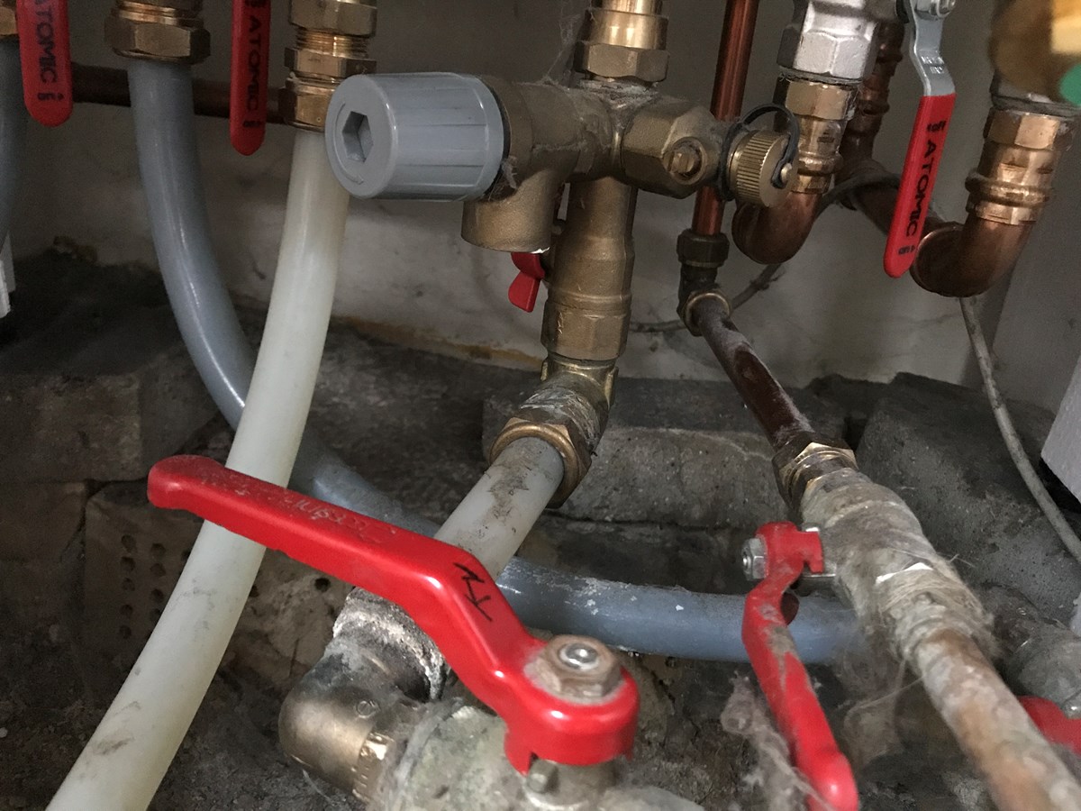

Søren - KV er nu lukket og så ser vi om nogle timer. Røret før vandmålere er lige nu koldt (22,7 iflg infrarød termomete) som det burde, men der har også været folk i bad her til morgen. Logger igen om nogle timer - før og efter jeg åbner KV igen.

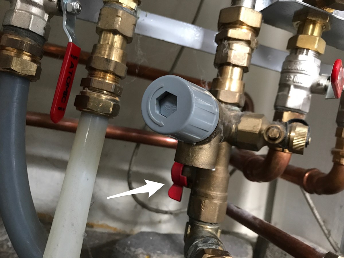

Derudover - Det er denne jeg snakker om - den sidder umiddelbart efter hanen markeret med KV. Vil dermed mene at lukning af den røde hane må svare til lukning af KV (agter selvfølgelig at prøve begge dele).
Det vil være fint hvis du blot lukker for hanen ved sikkerhedsaggregatet (det første nye billede). Det svarer til den funktion kontraventilen har.
Lige inden du åbner hanen igen, prøv så at åbne en koldtvandshane for at se om der kommer koldt vand.
Ok, åbnede KV igen og lukkede den røde hane på sikkerhedsaggregatet. Lagde lige mærke til at det begyndte at dryppe fra den grå 'overtryksventil', men det er vel ok.
Det er OK, at det drypper fra overtryksventilen. Det skal det faktisk, når vandet ikke kan ud andre steder.
Nu er det bevist at din kontraventil ikke lukker helt tæt, men har dit forsøg gjort det "kolde" vand koldere?

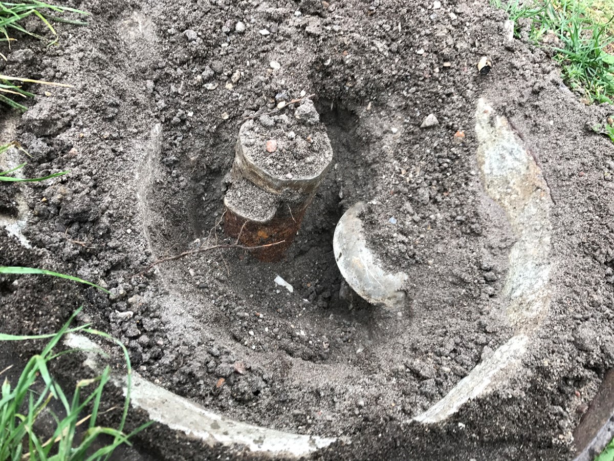

Vel enten det eller at noget varmer vandet op umiddelbart uden for huset hvor det kommer ind ?

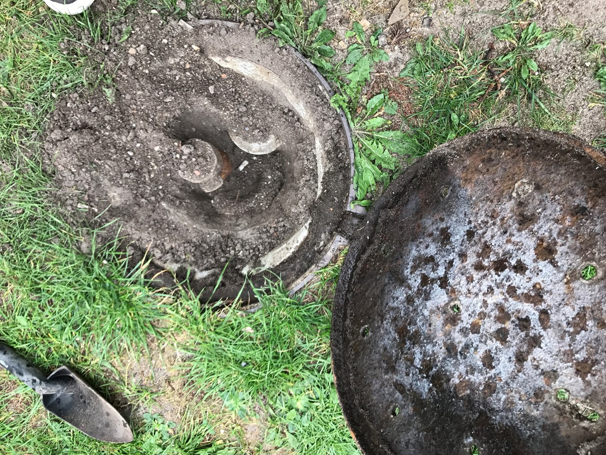

2 meter fra bryggerset er der et dæksel jeg nu har kigget i, udover det var fuld af jord og skodder var der også et rør, der på overfladen var 43 grader varmt. Formoder det er det samme opvarmede vand der er skyld i det ?
Det bliver mere og mere spændende det her
