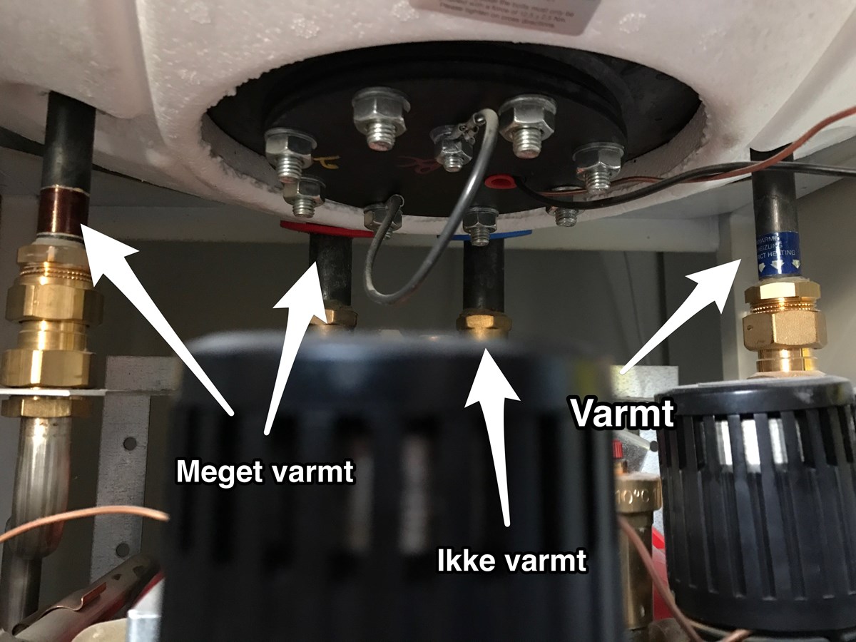

Søren, har prøvet at mærke på rørene til og fra varmvandsbeholderen (se foto).

Dit sidsre foto - alt ser rigtigt ud. Returløbet fra varmtvandsbeholderen - hvor du skrivet varmt, skal helst holdes under ca. 30o. Det er vigtigt med stor afkøling på dit fjernvarmevand.
