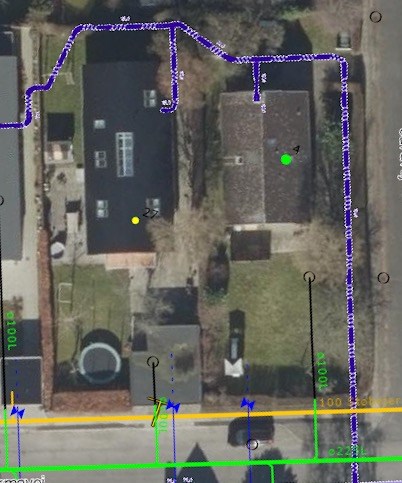

Jeg må ud og se hvad der er under resten af jorden. Tidligere fik jeg følgende fra vandværket, der viser at fjernvarmerøret løber ca. der..
(Huset markeret med nummer 4 er vores, den lilla er fjernvarme, der går direkte ind i bryggerset. Vand  den sorte tynde streg).

Prøv at "gå en lille tur" med dit termografiske termometer, og se hvordan varmen fordeler sig i jorden. Er der en våd plet? Umiddelbart tyder det på defekt fjernvarmerør, men som skrevet før, så lyder det ikke rigtigt hvis der er 11 m mellem koldvandsrør og fjernvarmerør. Prøv om du kan finde en sammenhæng med dit termoneter.

Jeg går en tur med det infrarøde termometer i aften, når temperaturen falder. En kende bekymret, men I skal have tak for al jeres hjælp so far. De 11 meters afstand vad Hofor VANDs påstand..

Hvor kommer din vandforsyning ind i huset? Den sorte streg stopper lidt før dit hus. Fortsætter den sammen med fjernvarmerøret rundt om huset?
