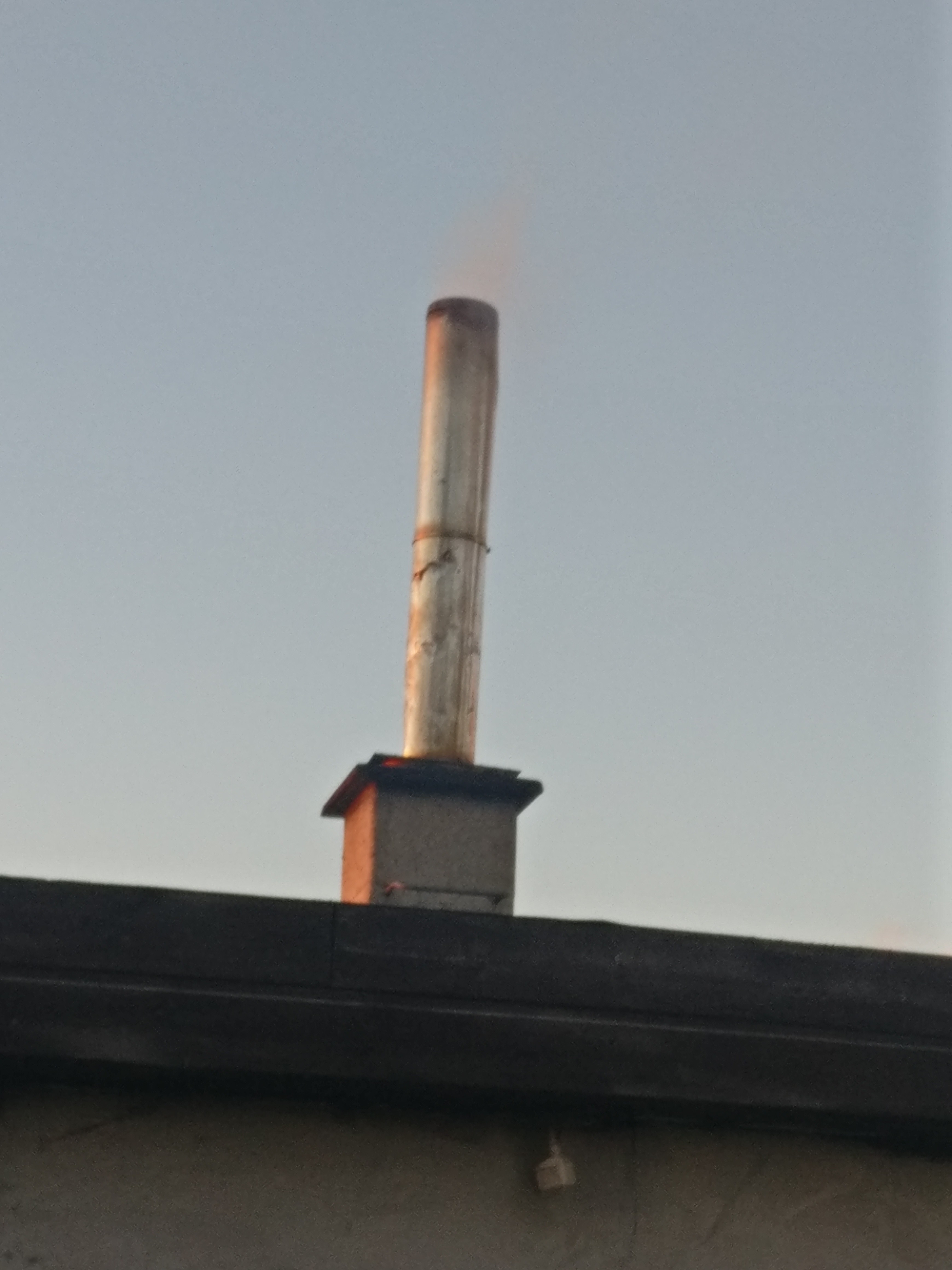

Udover den intensive kamp med at få fyret op i grader, har vi forsøgt os med nogle forskellige løsninger, helt åben luftskakt, så der kommer fuld knald på, samt forlængelse af skorstenen
(IKKE ET KØNT SYN, MEN SKULLE PRØVES, MIDLERTIDIG LØSNING)
Planen var at det skulle kunne gøre så den trak mere luft, men det ser ikke ud til at hjælpe..

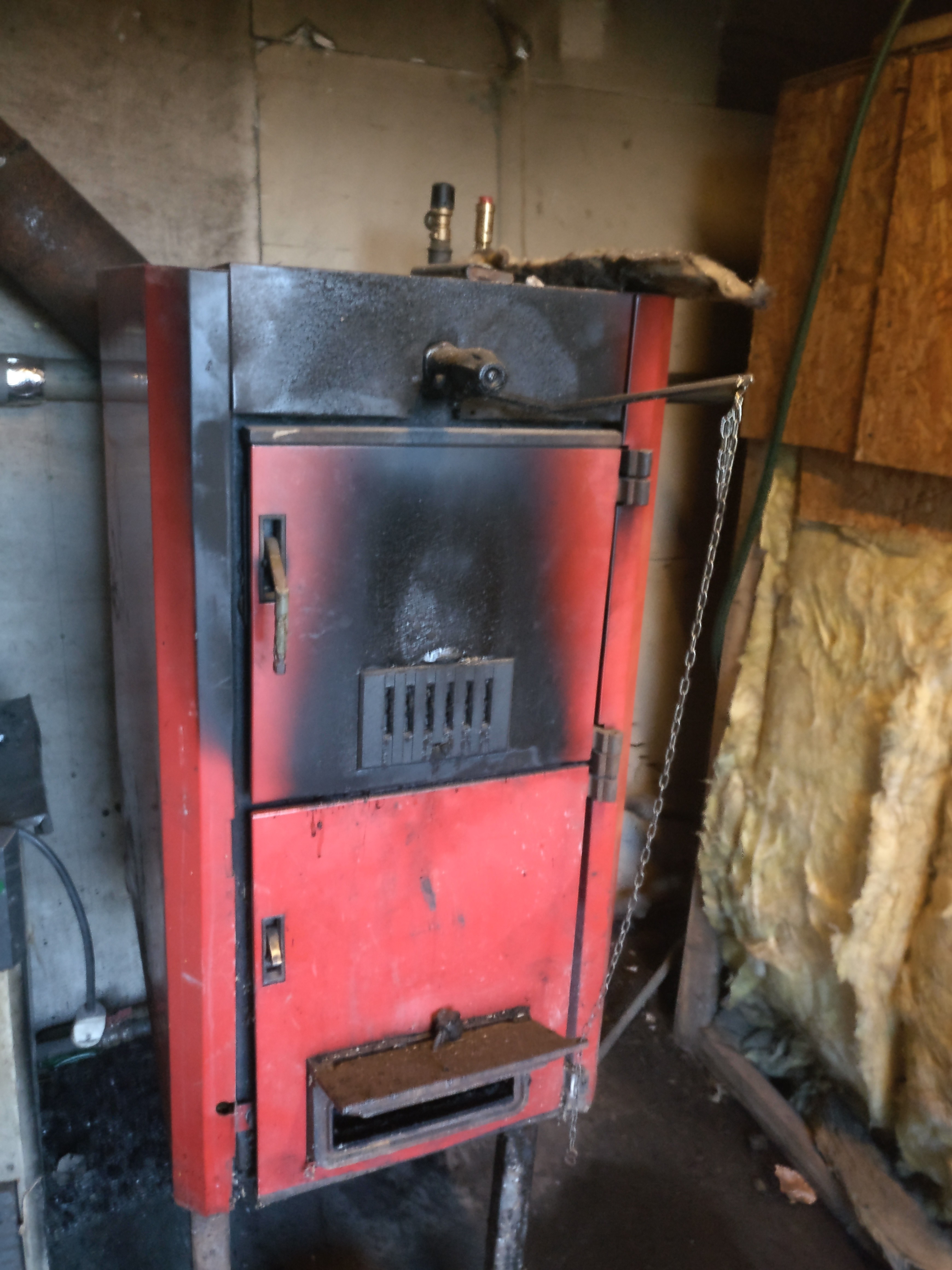

Problemet er bare, at når vi åbner for fyret, kan jeg se at flammerne tager ved, fordi den får fuld luft, det gør den ikke når lågerne er lukket, men desværre så er der også røg i hele fyrrummet, efter få sekunder

Billede af ROCA fyr. Som ses på billede står luftskakt helt åben.
