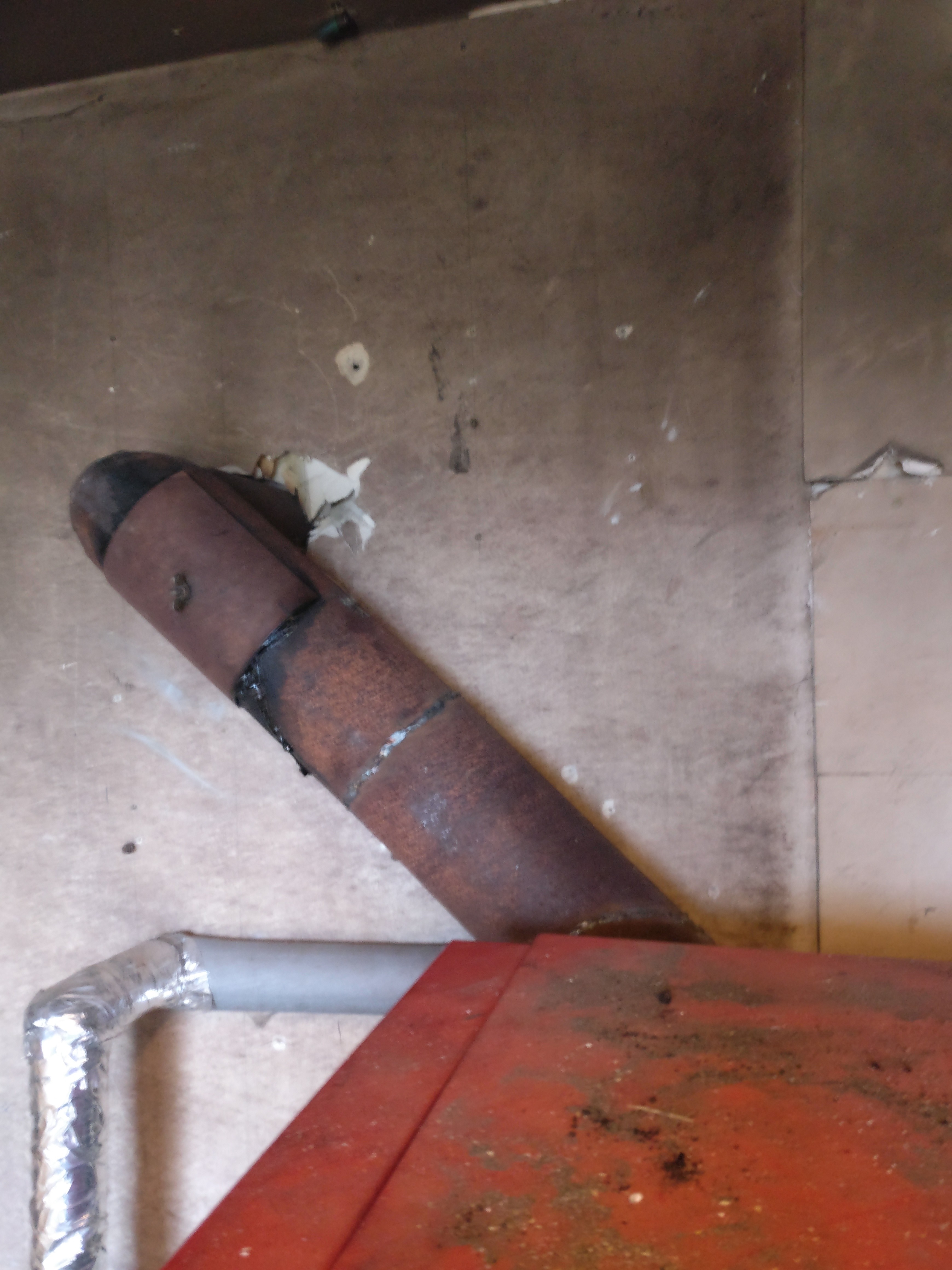

Planen var at det skulle kunne gøre så den trak mere luft, men det ser ikke ud til at hjælpe..
Vi har overvejet om måske en røgsuger måske er sagen? Og om vi så stadig skulle forlænge skorstenen med en meter eller 2 ?

Billede af ROCA fyr. Som ses på billede står luftskakt helt åben.

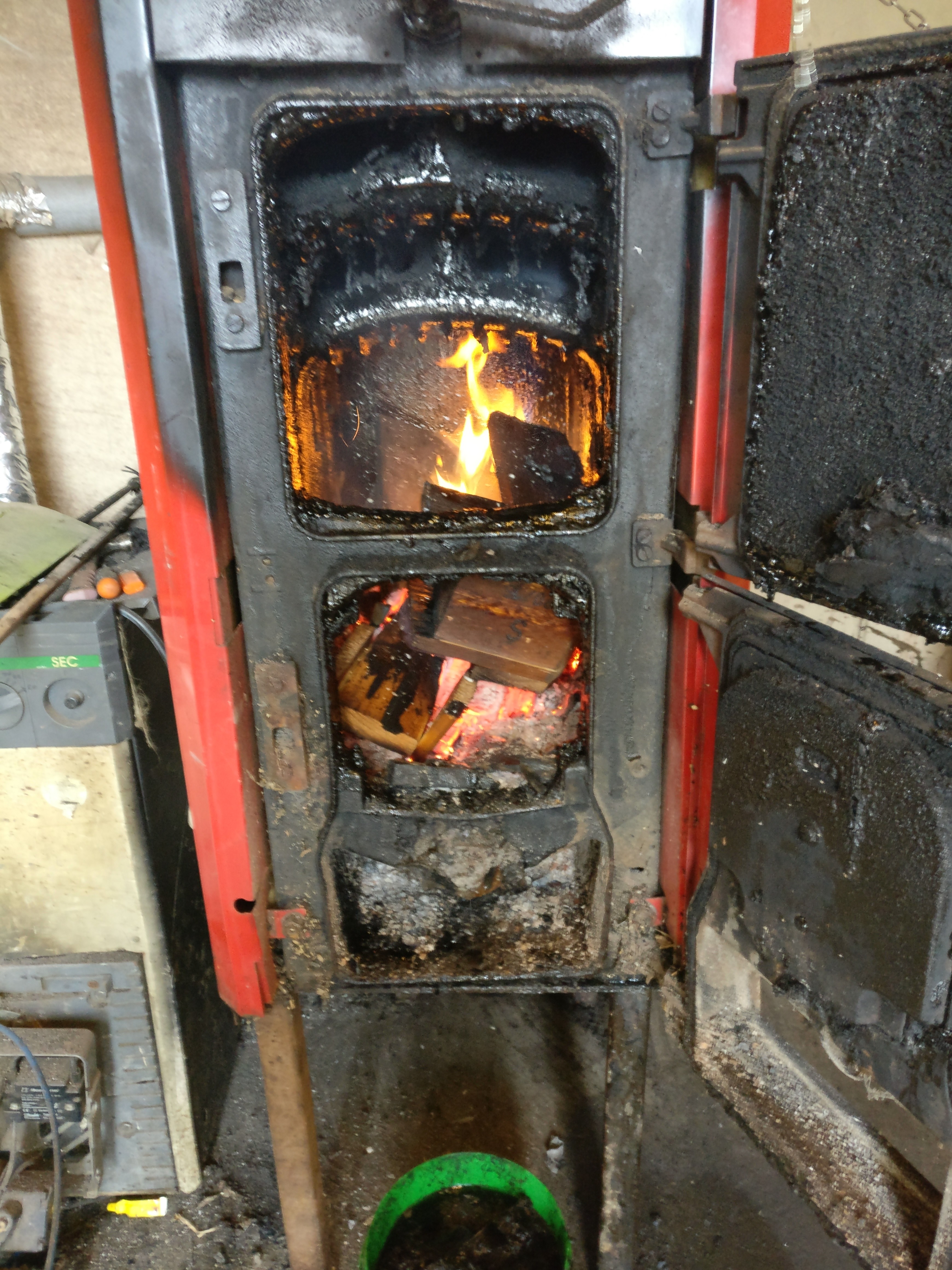

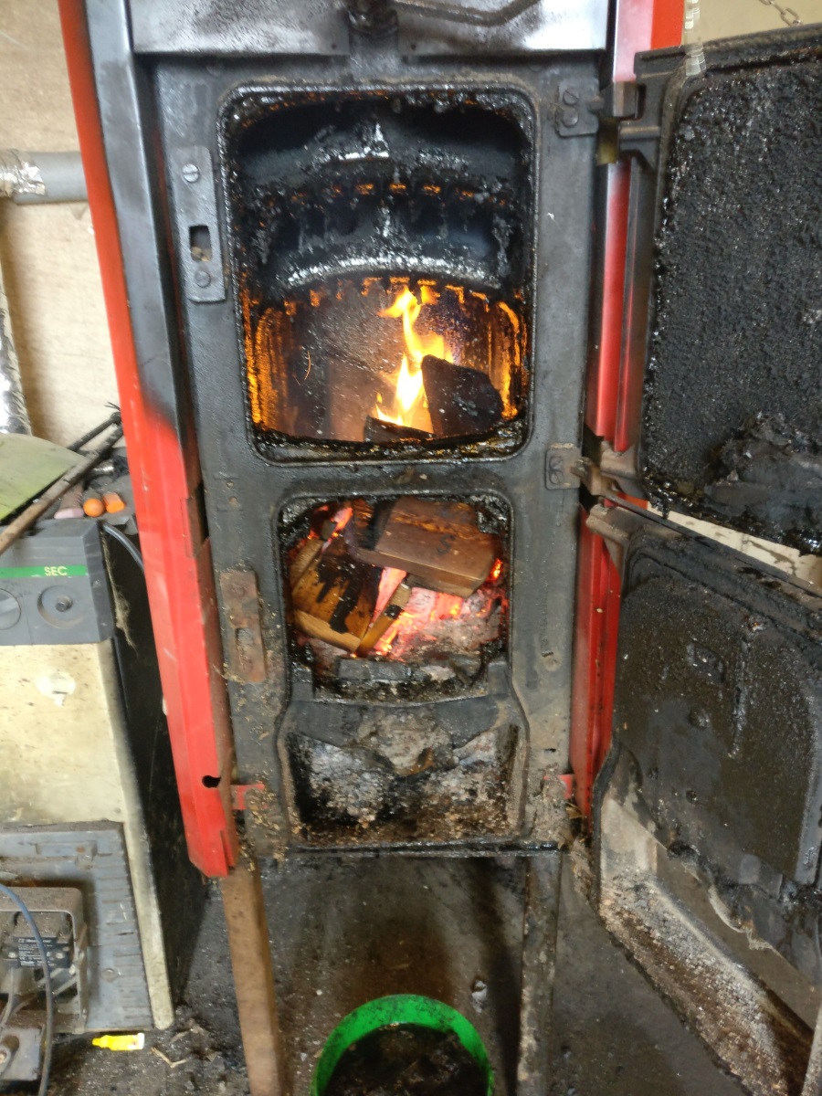

Her er lidt billeder, taget i dag for 2 minutter siden.
1 - Fyret set indefra, håber det kan bruges, men ilden er der fint, når der som sagt er åben for en af lågerne, problemet er bare at i toppen hvor den skulle trække røgen, fiser det mere ud i rummet end op..

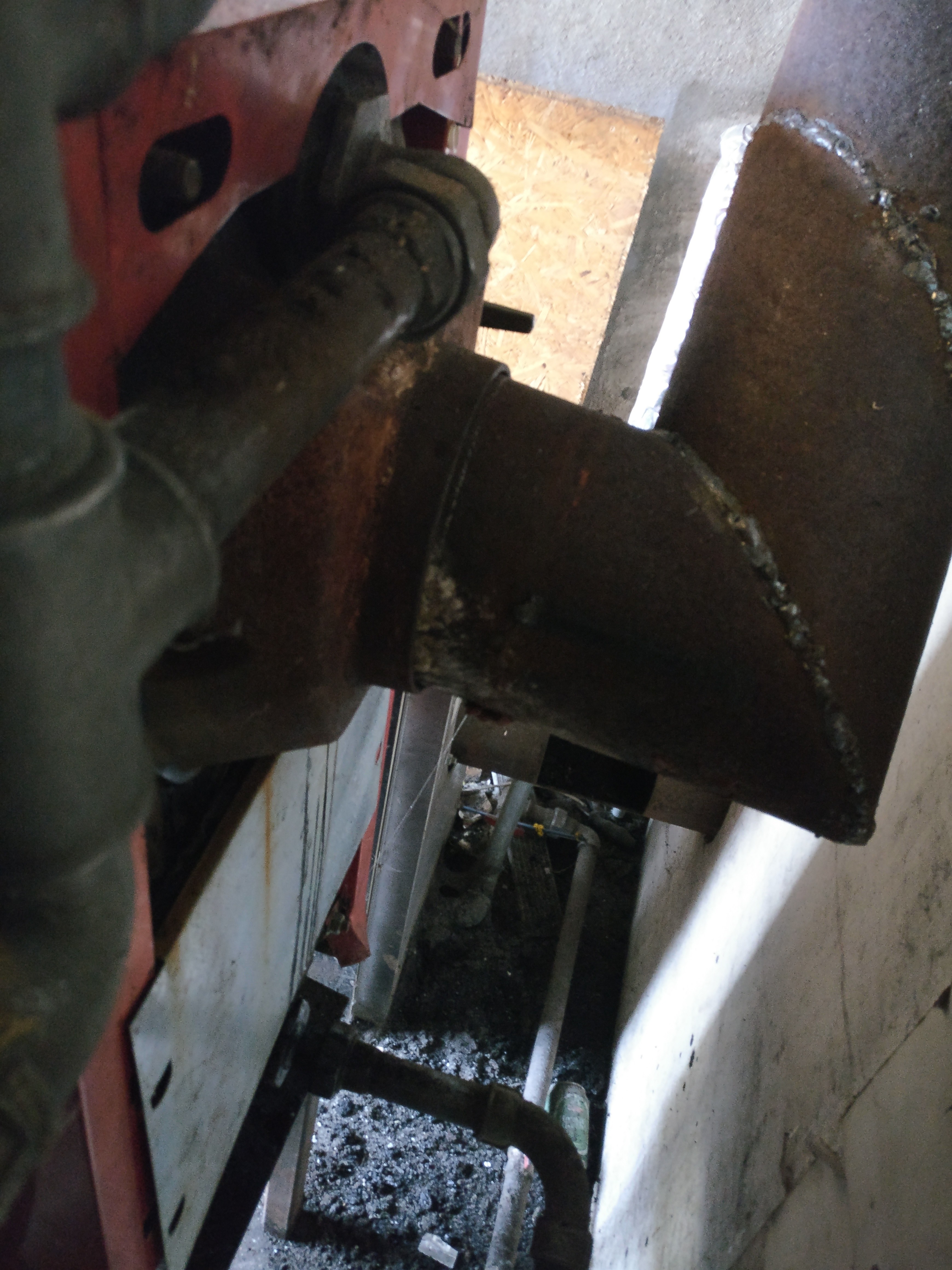

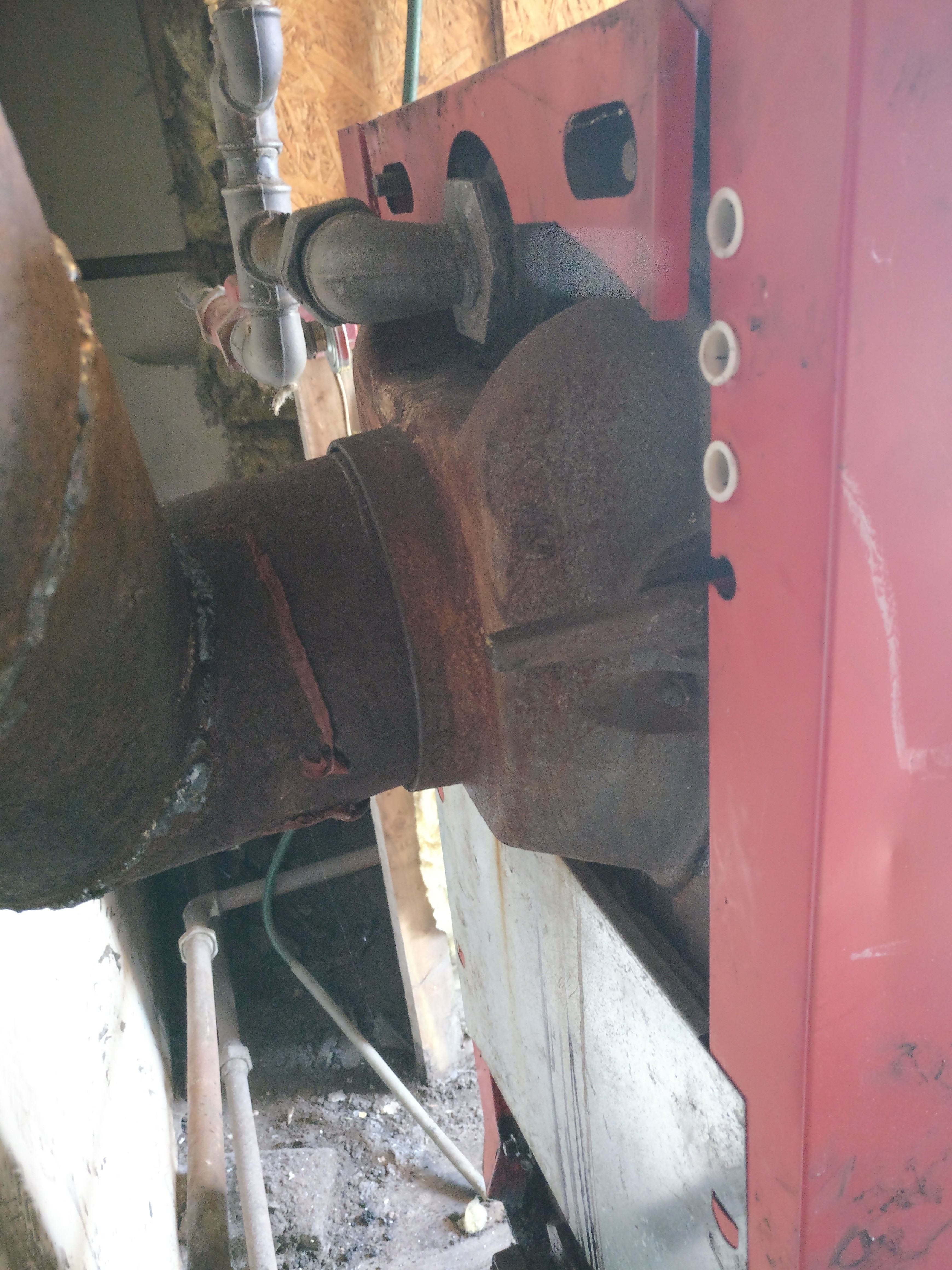

2 - Set bagpå, rørtilslutningen ud til skorstenen, luftslugsen til røg fra fyret og ud til røret, hvis i kan se håndtaget.

Spjældet bag på ser ud til at være åbnet så det er ok - MEN du har altså masser af glanssod i kedel især ved vandkanalerne for oven, og i røgrøret kan jeg se og det skal væk ellers er det kun et spørgsmål om tid så har du en gedingen skorstensbrand.
Ps. Hvornår har der sidst været skorstensfejer på? For jeg tipper på at kommer han/hun på visit i morgen nedlægges der øjeblikkeligt fyringsforbud ind til tingene er udbedret.
Den 90 graders bøjning, der sidder på kedlen skal der være en renselem i/på. Det kan jeg ikke se der er på billedet. Når du får renset bøjningen for aske er jeg ret sikker på der bliver træk i "ovnen". Du bør absolut købe en ny bøjning med en renselem, idet stedet har det med at aske til ved træfyring og således kræver jævnlig rensning.
Edit: Du skal naturligvis også sikre dig at spjældet i røgrørstilslutningen på kedlen ikke er "groet" fast så det kan betjenes.

Det er ganske rigtig at røret mangler en renselem nede i selve bøjningen, og hvorfor man har valgt at lave den længere oppe på det lange stykke må i ikke spørge mig om.. Det har jeg også sat i gang at det skal laves.
Angående at i mener det er røret som er stoppet til nede i knækket, er forkert, jeg havde hele røret af i weekenden, hvor i ganske rigtig har ret, der var det stoppet, jeg fik det renset for alt skidt, samt omme bagpå fyret, og fik sat røret på igen, det har dog ikke vist sig at give nogen effekt på sugeevnen..

Kan se at røgrøret er svejst sammen. I stedet for og købe en ny bøjning med renselem, kan du også købe klappen og lave hullet selv i bøjningen.
https://www.vvs-eksperten.dk/varme/skorsten/roegroer-skorsten/renseklap
