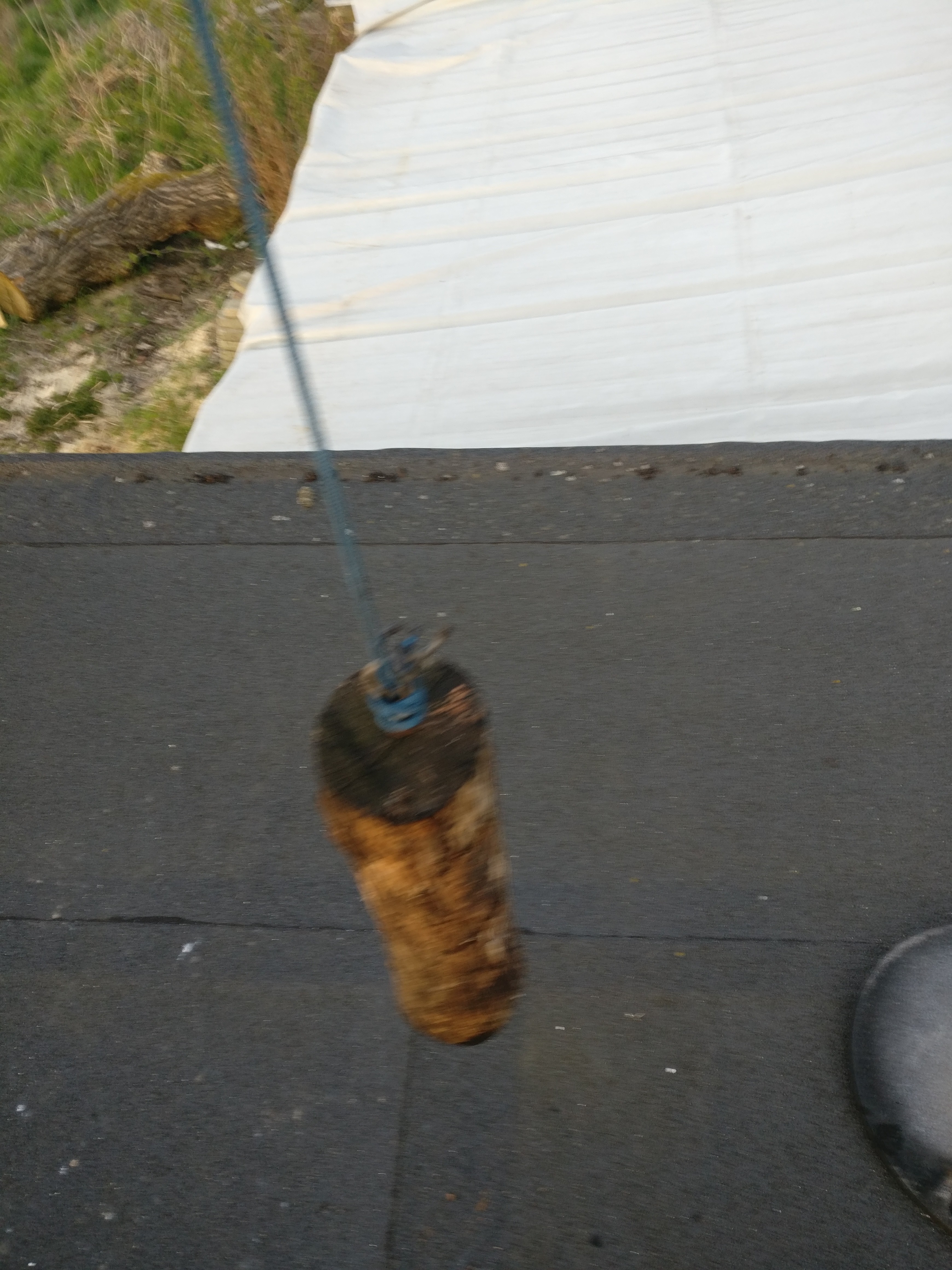

Jeg var ude og se mht. spejlet, men jeg var ikke lige høj nok til at nå op på den ekstra del som vi satte på ved skorstenen, så jeg valgte og bruge tidligere ejers "kreative" løsning, en stup på en pind, det virker ligeså godt tænker jeg, da den gik hele vejen oppe fra og ned til bunden, helt fint uden at støde på noget, den er næsten ligeså bred som røret.
Så prøvede jeg og gå ind og skrue inspektionslemmen af, for at se ind til skorstenen fra røret af, om der evt. var noget ivejen, pga. røg var det ikke til at se noget med mobil lommelygte, så jeg valgte igen at smide stubben ligeså stille ned, mens kæresten stod og lyste, og når hun kunne se den måtte hun jo råbe, så havde vi ligesom noget baggrund, for at se om der var noget sod eller lignende i vejen... Det var der ikke, det så helt fint ud sagde hun.
Jeg syntes dog at når jeg kigger på fyret brænde, set fra inspektionslemmen, så trækker den godt nok luft, men brænder ud i selve fyret? Jeg har nu prøvet og ændre lidt på indstillingerne til luften bagpå, og nu prøver vi lige og se aften over om det bliver bedre med det
