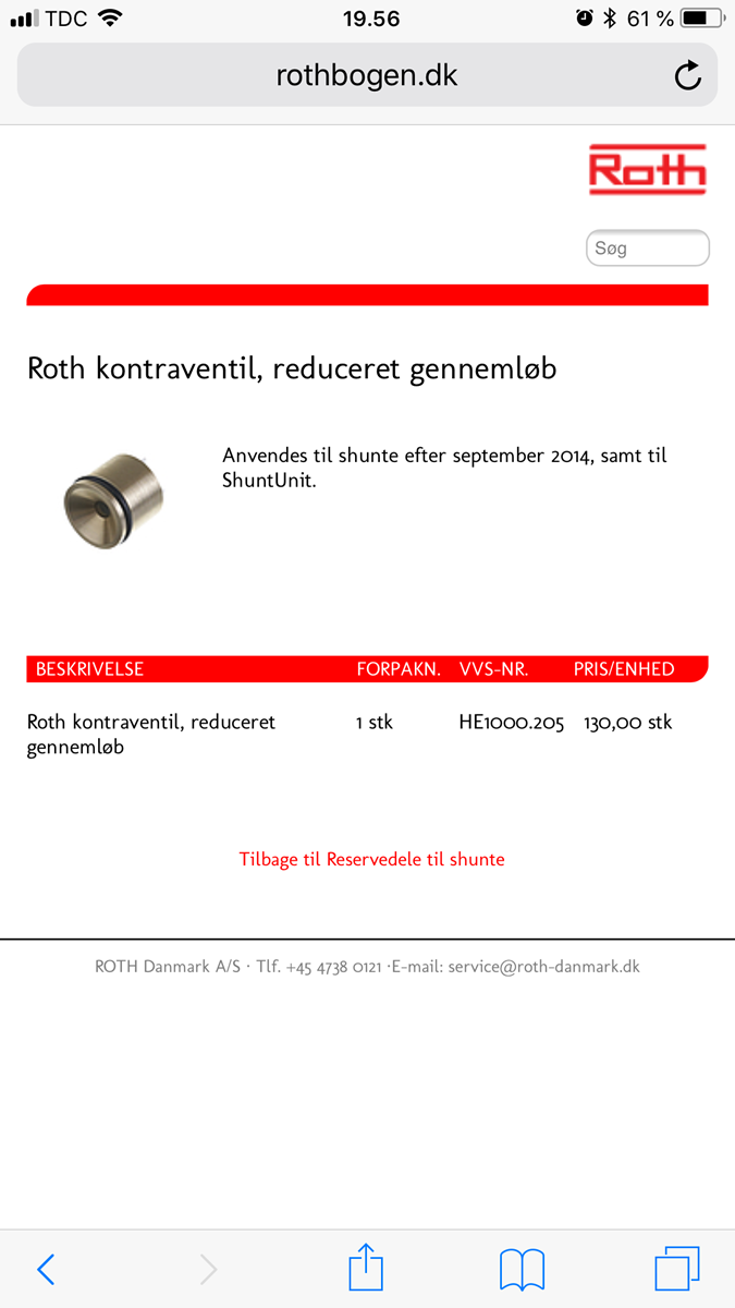

Gammel tråd, men jeg står med nøjagtigt samme problem!
Jeg har også en Roth shunt, som forsynes af et Weishaupt gasfyr. Jeg har forsøgt at sætte fyr-pumpe på 90-100% men selvom fremløb er 58 grader kommer temperaturen på shunten ikke over 38 grader. Shuntens pumpe står på laveste konstant-tryk indstilling, som måske i virkeligheden er for højt? Jeg har skiften kontraventilen til den med en mindre lysning, altså reduceret gennemløbet. Men det hjalp ikke det store.
Nogen ideer?
Er der ikke en termostat på shunten, som regulerer gulvvarmetemperaturen? Det er der normalt, så det er der du skal regulere temperaturen på gulvvarmen.
Jo, der er en termostat, den er fuld åben. Der bliver bare kun blandet en meget lille mængde varmt vand ind.
Vil du have en højere temperatur på shunten? Er du sikker på at termostaten er fuldt åben? Hvorfor har du reduceret gennemstrømningen?
Ja, jeg vil gerne kunne have lige så høj temperatur på shunten som på fremløb fra fyr. Ja termostatventilen er åben. Reducering i kontra ventilen er for at begrænse mængden af koldt vand der bliver blandet ind igen. Den er desværre bare ikke justerbar.
