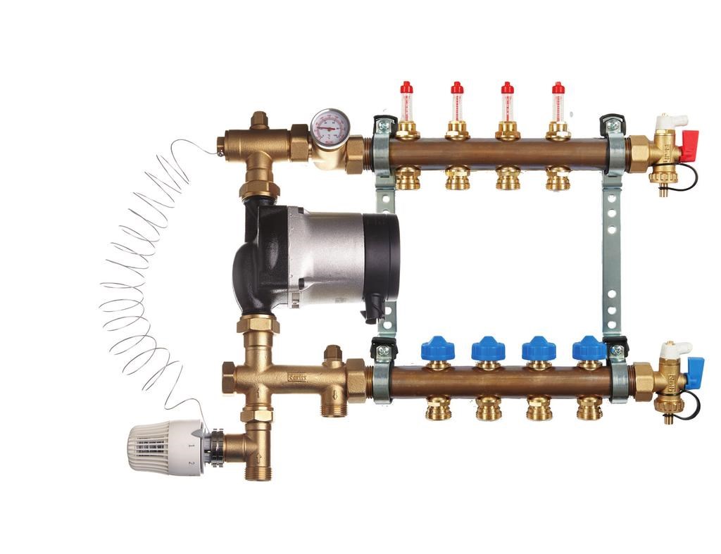

Jeg har fået lagt gulvvarme i halvdelen af huset - jeg har dog problemer med at få varme ud i kredsene.
Der er monteret en pettinaroli midi-shunt med en Grundfos upm2-pumpe.
Fyret er et Vailant gasfyr fra 01.
Jeg har leget lidt og kommet frem til følgende.
Slukker jeg pumpen ved shunten, stiger fremløbstemperaturen fint - dog er der selvfølgelig ikke power nok i pumpen i fyret, til at drive gulvvarmen. Så retur på gulvvarmen stiger ikke.
Fyrets pumpe står på max.
Shuntens pumpe kan jeg ikke justere. Jf. Grundfos kan den modtage et pwm-signal.
Jeg har pt. kunne "dæmpe" pumpen, så den ikke kører så hurtigt.
+ jeg har begrænset flowet i strengene.
Dette betyder jeg kan tvinge temperaturen lidt op, men det er ikke en holdbar løsning. Reaktionstiden er også ubeskrivelig langsom, når flowet bliver begrænset på den måde.

Det er denne shunt, pumpen er en Alpha 2L 15-60 130. Den er sat til konstant tryk som anbefales alle steder.
Det er gulvvarme i bjælkelag med et pergo laminat gulv. Det varmer ok, men jeg vil gerne have gulvets overfladetemperatur noget højere. Men mere interessant vil jeg gerne kunne sætte fyrets fremløbstemperatur ned så den svarer ca til hvad jeg gerne vil have som max shunttemperatur. :-)

Den viste pumpe på billede kører kun rundt med vandet i gulvvarmer kredsene. Og jo mere du stiller pumpen op jo mere ens bliver frem og retur fra kredsene, og jo mere varme får du i gulvene.
 Man kalder det en blandesløjfe og det der blandes er noget ekstra varmt vand fra dit fyr, og det lukkes ind via termostat nederst. Pumpe i fyret " skubber " vandet hen imod termostaten samt til andre radiatorer og vandvarmer.
Når der blandes varmt vand ind presses der naturlig lige så meget vand ud af blandesløjfen. Så temperatur fra fyr skal være højere end ønsket shunt temperatur.
Hvis du ville køre med væsentlig lavere temperatur på fyr ( ved varmepumpe ) kunne du undvære pumpen i shunt og køre direkte.

Hvis vi antager at termostatventilen står helt åben, hvad bestemmer så hvor meget nyt varmt vand der skal tilføres blandesløjfen (og samme mængde retur vand der skal forlade sløjfen) ?
Jo større tryk du har på pumpen fra fyret, jo mere “frisk“ vand. Pumpen i shuntkredsen sørger for cirkulationen i gulvvarmeslangerne, og “tager det vand” som er lettest at få fat i.
Er der helt åben så er det tryk fra fyret ( cirkulationspumpe ) der afgør hvor meget der strømmer den vej.
Det der giver anledning til forklaring er at du dels skriver det med temperaturen dels tidligere har ment at jo mere temperatur forskel der imellem frem og retur på gulvkredse des mere varme i gulve. Der forholder det sig lige omvendt.
Tak skal i have, det var de svar jeg var ude efter. Så den eneste justeringsmulighed jeg har er på pumper. Jeg kan selvfølgelig køre med endnu højere fremløbstemperatur men det er jeg jo ikke interesseret i.
Hvis vi antager at vandet blandes 50/50 så vil en fremløbstemperatur på 70 grader og en gulv-retur-temperatur på 30 teoretisk give en shunt-fremløbstemperatur på 50 grader.
Det giver nok bedst mening at undlade shunten så. Næste udfordring vil så blive at fyrets pumpe ikke er tryk styret...
