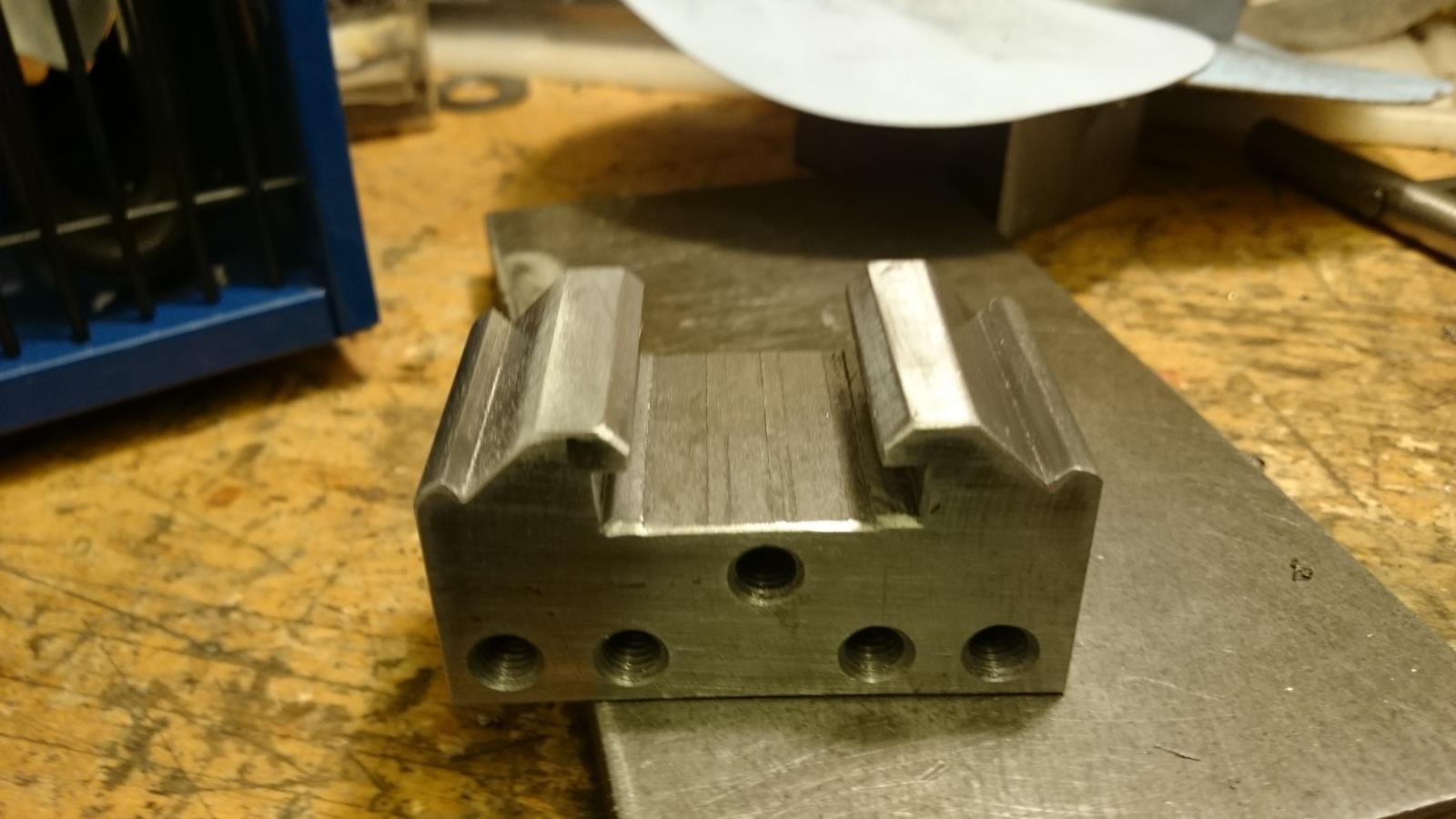

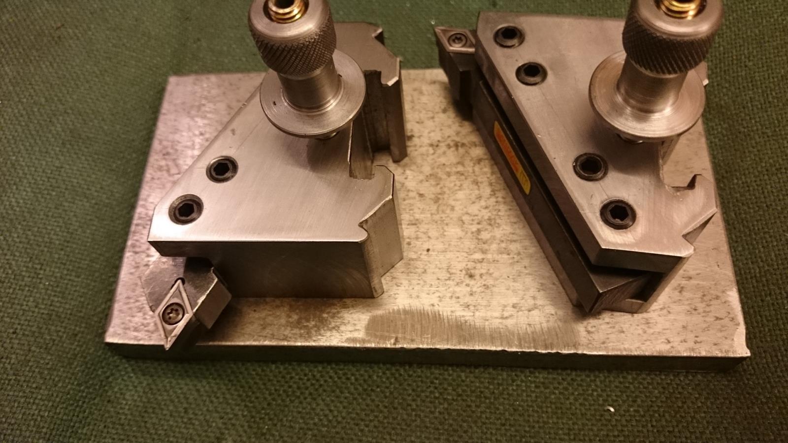

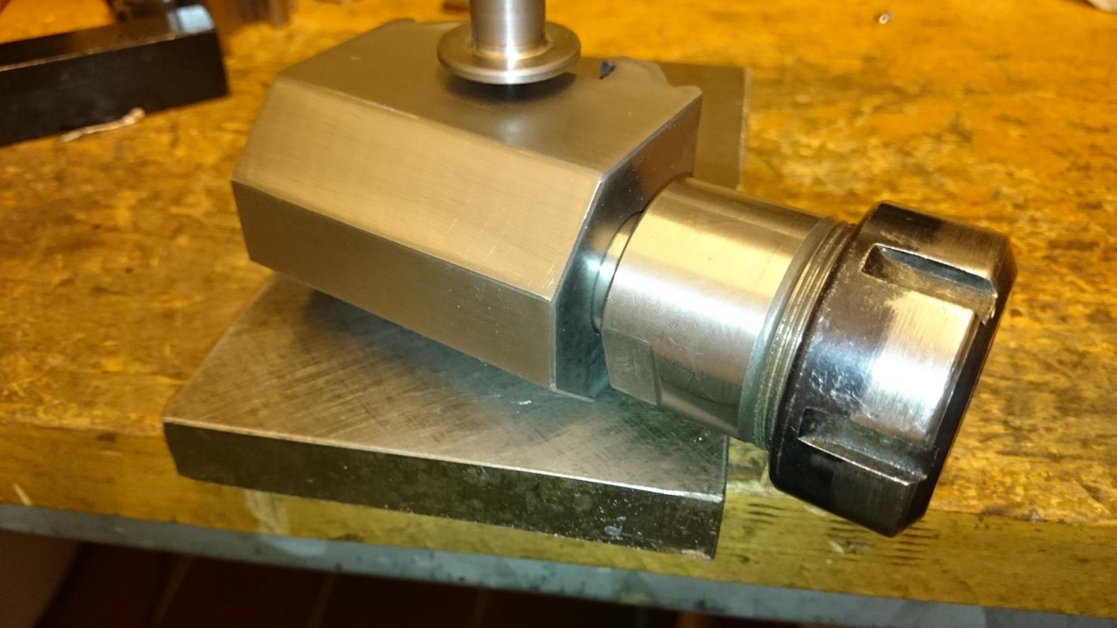

Jeg har lige lavet et sæt hurtigskift holdere til min drejebænk, det ville jeg ikke kunne have lavet på en fræser som du kikker på.
Hej Jens jeg kan da godt se at den video som du henstiller til er en smule gab, men han sætter jo også fræseren fast i borepatronen, det er vil ikke den bedste løsning, den fræser jeg har set på har en mk3 og antræksbolt,og kan vist nok også skaffes med R8 standard, men at lave det som du har lavet på din fræser, tager nok lidt længere tid,og lidt mere erfaring, men det får man jo kun ved at springe ud i det,så jeg håber at der blandt medlemmerne ,er nogle der rent faktisk har prøvet en fræser af samme caliber som jeg spurgt til.Men tak for din altid hurtige respons
