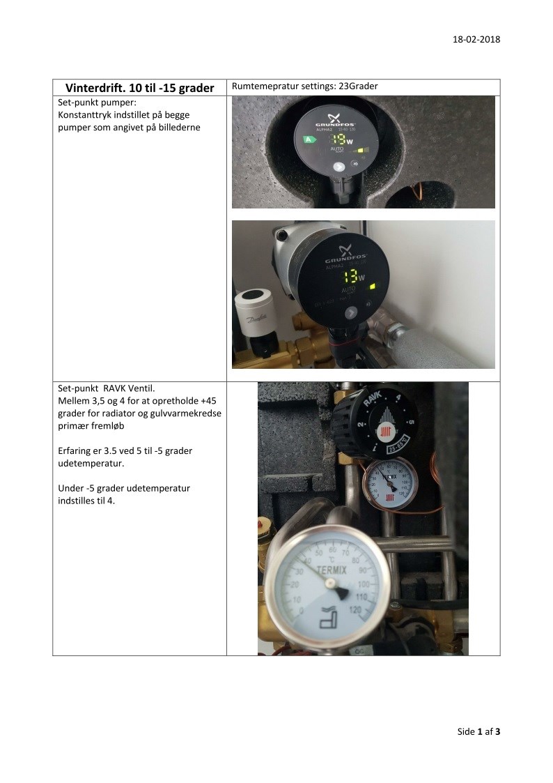

Jeg fik skiftet alle tilledninger på min rør til gulvvarmekredsen til større diameter for at trykket mellem radiatorkreds og gulvvarmekreds skulle udlignes noget mere. Det havde ingen effekt overhovedet.

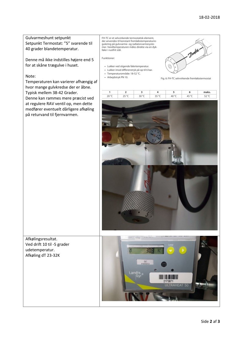

Men jeg har nu fået det til at køre.
Min løsning blev som følger:
Jeg skruede min gulvarmeshunt up så jeg ramte en stabil blandetemperatur på 40 grader.
Herefter afmonterede jeg indstillingsskala på shunten (er på drejeknappen) og genmonterede denne igen så den svarede til de 40 grader jeg havde indstillet blandetemperaturen på.
Dette virkede stabilt og uanset om jeg justere mine pumper anderledes eller om der var flere eller mindre kredse åbne forblev blandetemperaturen stabil, +-2grader, som forventet normaludsving afhængig af flow etc.
Jeg har lige sat mine data ind for mit system som består af 6 gulvvarmekredse + 5 Radiatorkredse fordelt på 150m2 bolig.
Alle Radiatorer er med termostatventiler med forudindstilling, Disse er indstillet til 1.5
