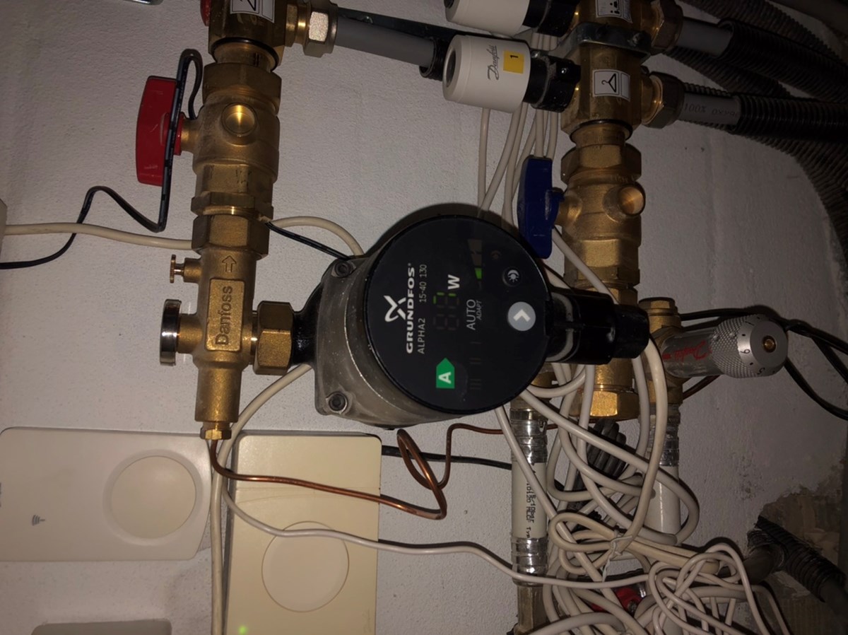

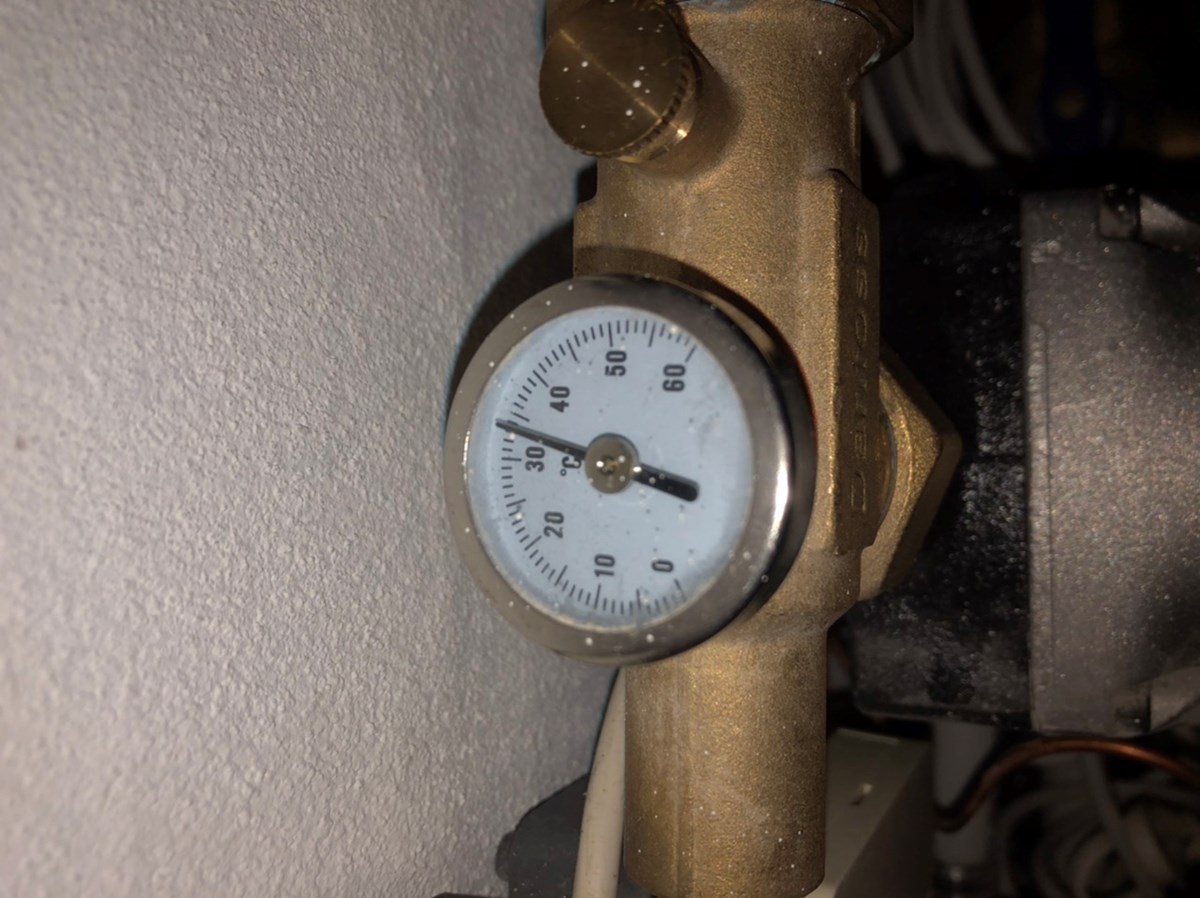

Sæt din cirkulation pumpe på konstant tryk. Dksla den altid være. Se mine billeder. Skru shunt termostaten op til du rammer de 40 grader. Hold øje med der hvor du ender og den er stabil ved de 40 grader uanset hvad skala viser. Derefter kan du flytte skala ved at løsnu skala hovedet. Sidder men en lille umbraco skrue
Super - kører altid konstant tryk. Som det er nu så er termostaten drejet helt imod uret (så den står på 6 - hvilket giver 35 grader). Men for at skrue den yderligere op, så skal jeg starte med at løsne umbraco skruen? Eller skal den skrues helt af?

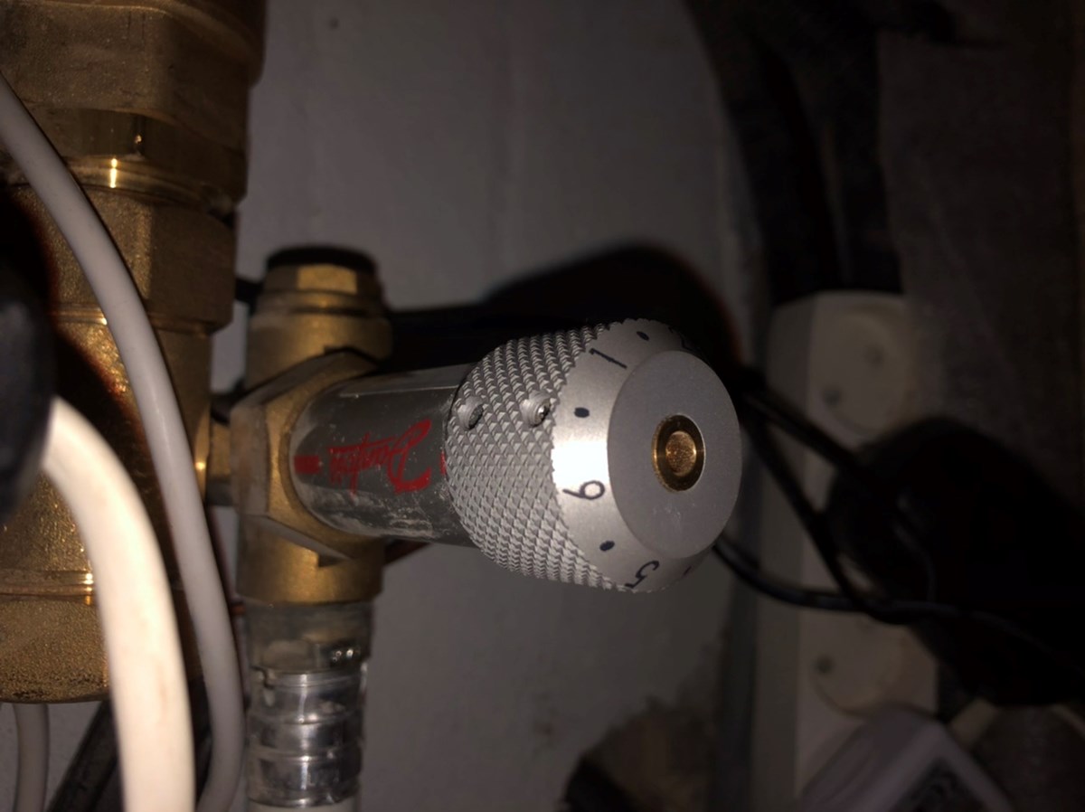

Yderligere kan jeg se at jeg har en FHM-C8/C9. Har taget et par billeder og vedhæftet. Hvad skal jeg skrue på på termostaten for at få en højere fremløbs temperatur? Jeg går efter 40 grader.
rskadk skrev den 04-12-2019 19:00:49
Du skal skrue det nubrede håndtag mod uret. Til du har en stabil temp på 40 grader. Derefter kan du i manualen til shunten se hvortil du skal flytte skala for at den igen passer ved at løsne den lille umbraco skrue.

 Synes dog ikke der er lys i din pumpe?
Det er knoppen der laver stoppet. Så hvis du er helt drejet op kan du flytte stoppet ved at løsne knoppen dreje den med uret og spænde den igen. Så kan du komme højere op
 Det er billeder der snyder - der er fint lys og den kører. Har sat den på 2/4.
 Er det skruen i enden eller de 2 skruer i toppen af regulatoren du mener?
Løsn umbraco skruerne så gir det næsten sig selv at flutte stoppet
