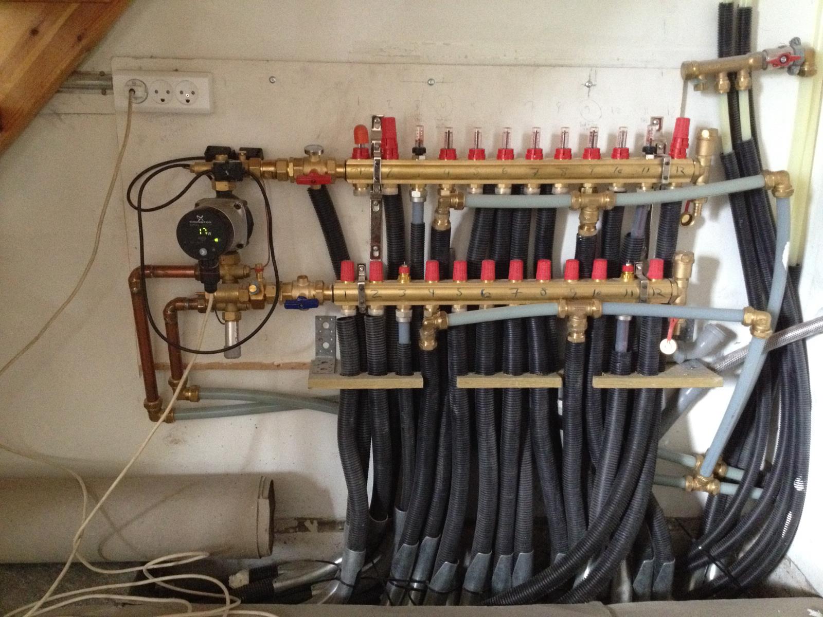

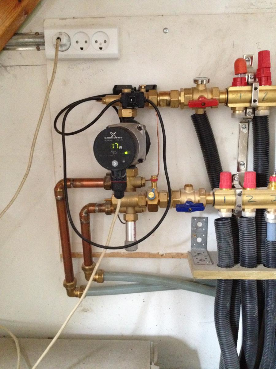

Hej. Kan du prøve at sætte et billede af shunten ind?
Hvad står shuntpumpen på?
Hvad står hovedpumpen fra fyret på?
Kunne måske lyde som om at en eller begge pumper står forkert.

Jeg prøver at indsætte et par billeder nedenfor.
Jeg har prøvet mange forskellige kombinationer af pumpeindstillinger, men syntes ikke det løste problemet. Lige nu er pumpen på oliefyret sat til højeste konstant-trykskurve (position CP2), idet den skal levere varmt vand til både det gamle radiator system samt de to gulvvarmekredse. Shunt-pumpen sat til laveste konstant-trykskurve (position CP1), som anbefalet i Danfoss installationsvejledning.
Hmm de 2 kredse som du siger du har på.. Hvor er de koblet på henne? Er det de to som man kan se er samlet med 2stk vinkel conex og 2stk t-conex?
ClausX
ClausX Trådstarter
20 3400
Nej, de to tilkoblinger du omtaler, er til de gamle radiatorsystemer i huset. De to gulvvarmekredse er tilsluttet shuntmanifolden (position 3 og 11). Det er de to tilslutninger hvor dækhætterne er taget af og hvor du kan se aktivitet på flowmålerne.
Okay. Nu kan jeg ikke lige se om det er en 15-40 eller 15-60 pumpe der sidder på den, men min tanke går lidt på at den skaber for højt tryk til de to kredse alene, og det så gør at fremløbssikringen ikke kan styre det.
Har du evt prøvet at sætte pumpen på laveste propotional kurve? Det er ikke optimalt til gulvvarme, men hvis pumpen er for stor til de to kredse, vil den her kunne gå ned i tryk og stadig levere vand nok.
