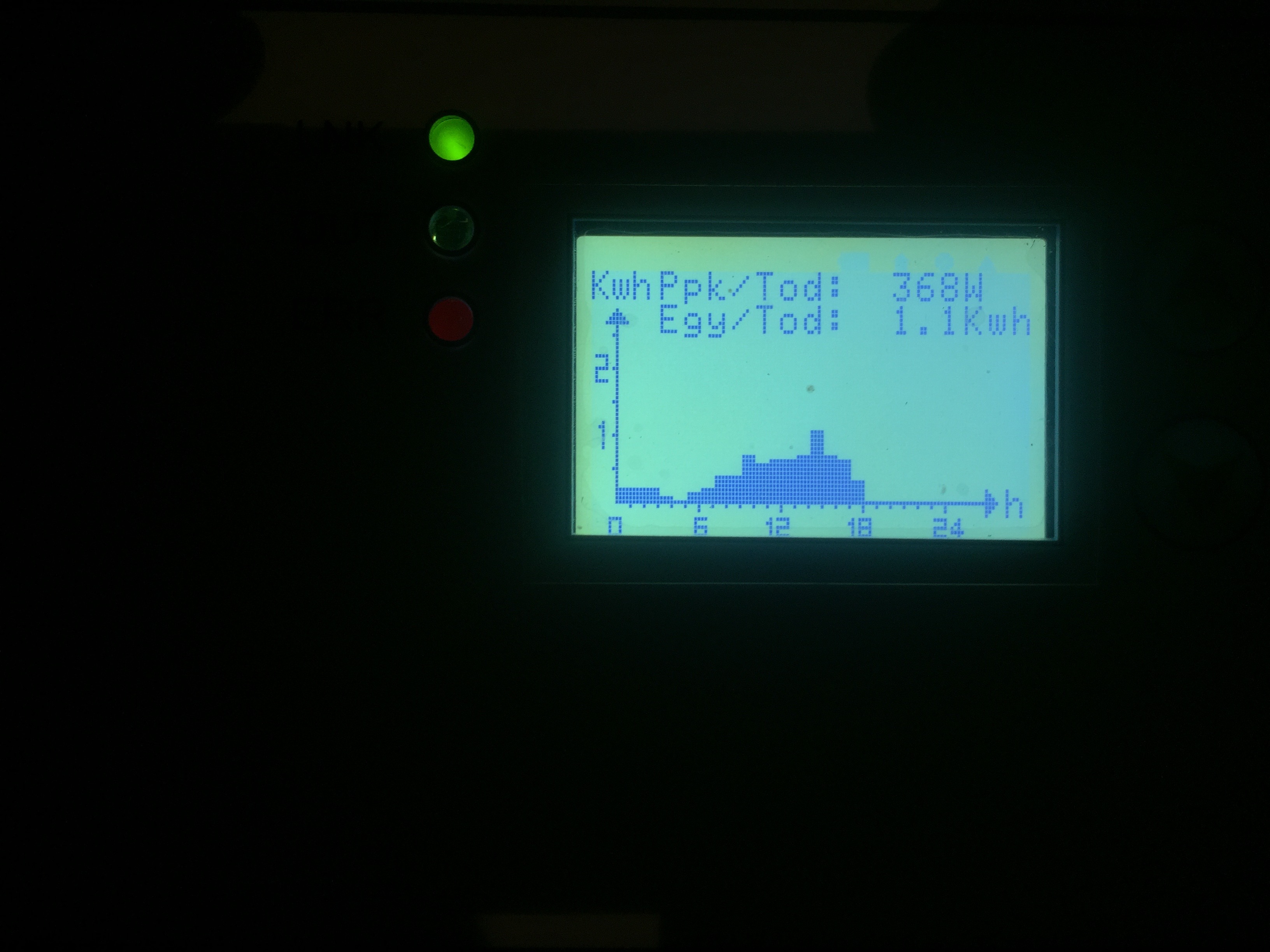

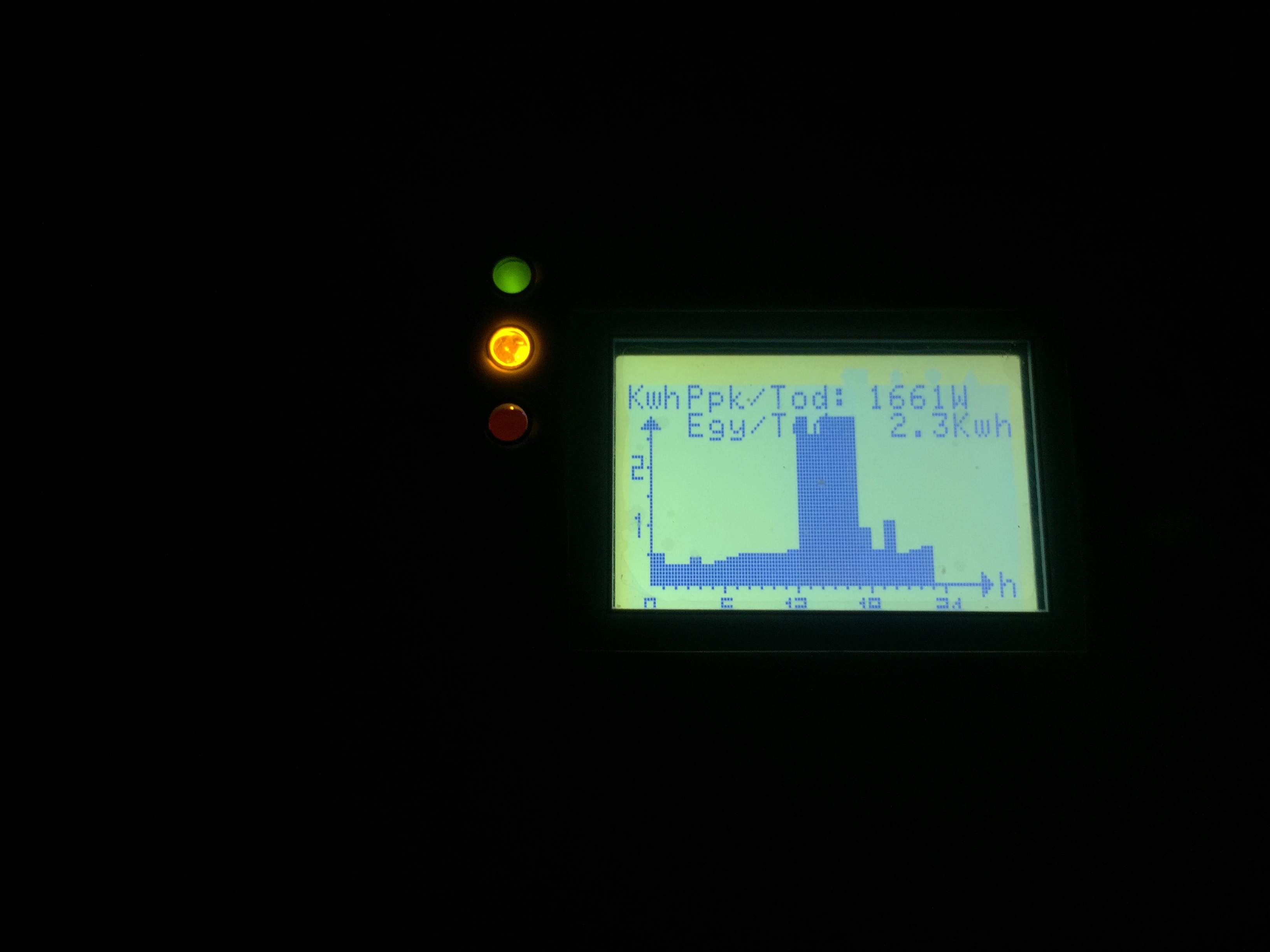

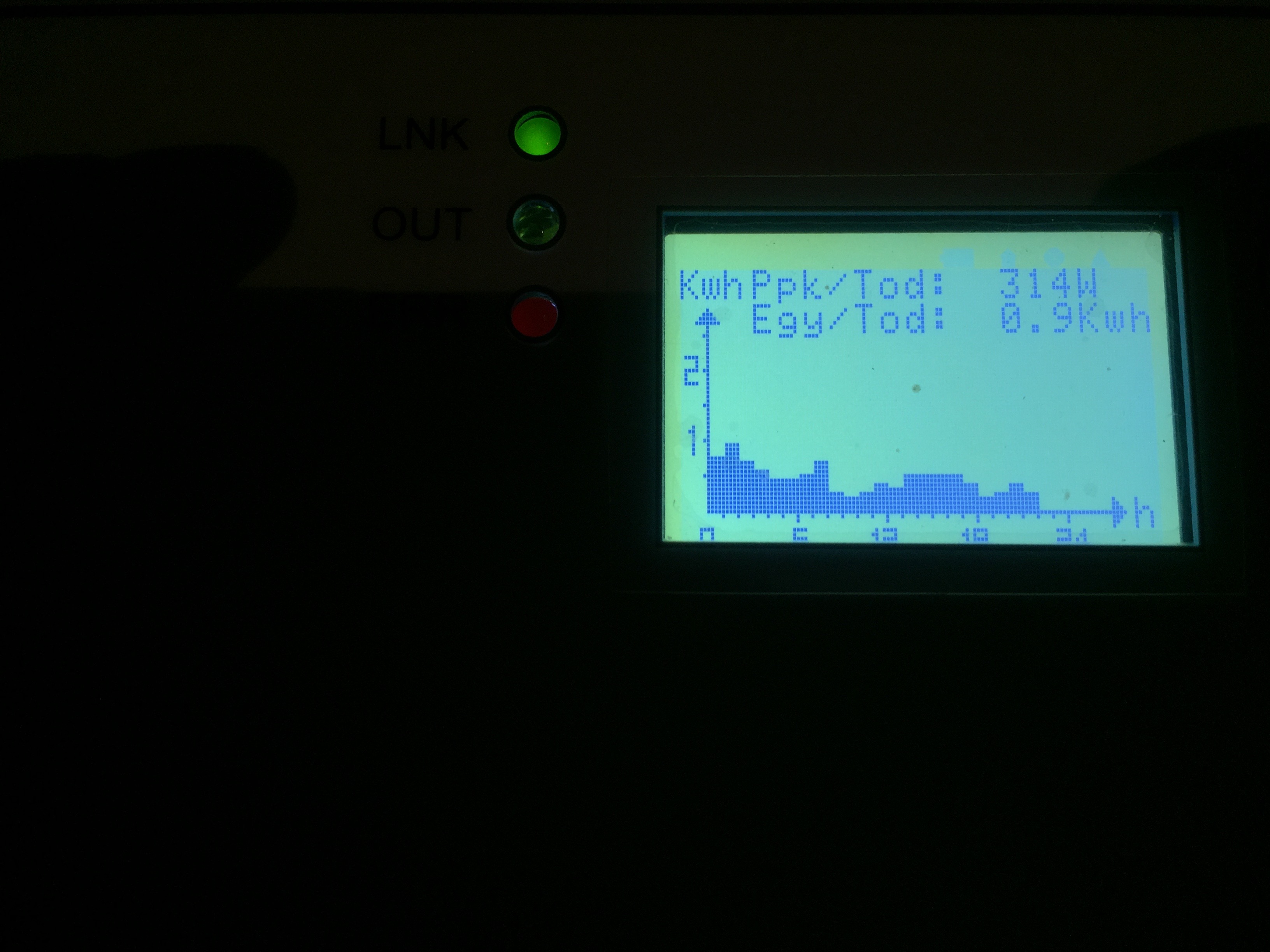

Så kommer første registrering. Jeg har lige vendt det lidt rundt ift. hvornår jeg aflæser, da jeg så kan vedhæfte et billede af displayet på inverteren også, da inverteren har en graf som viser en dags produktion fra 00.00 - 23.59.

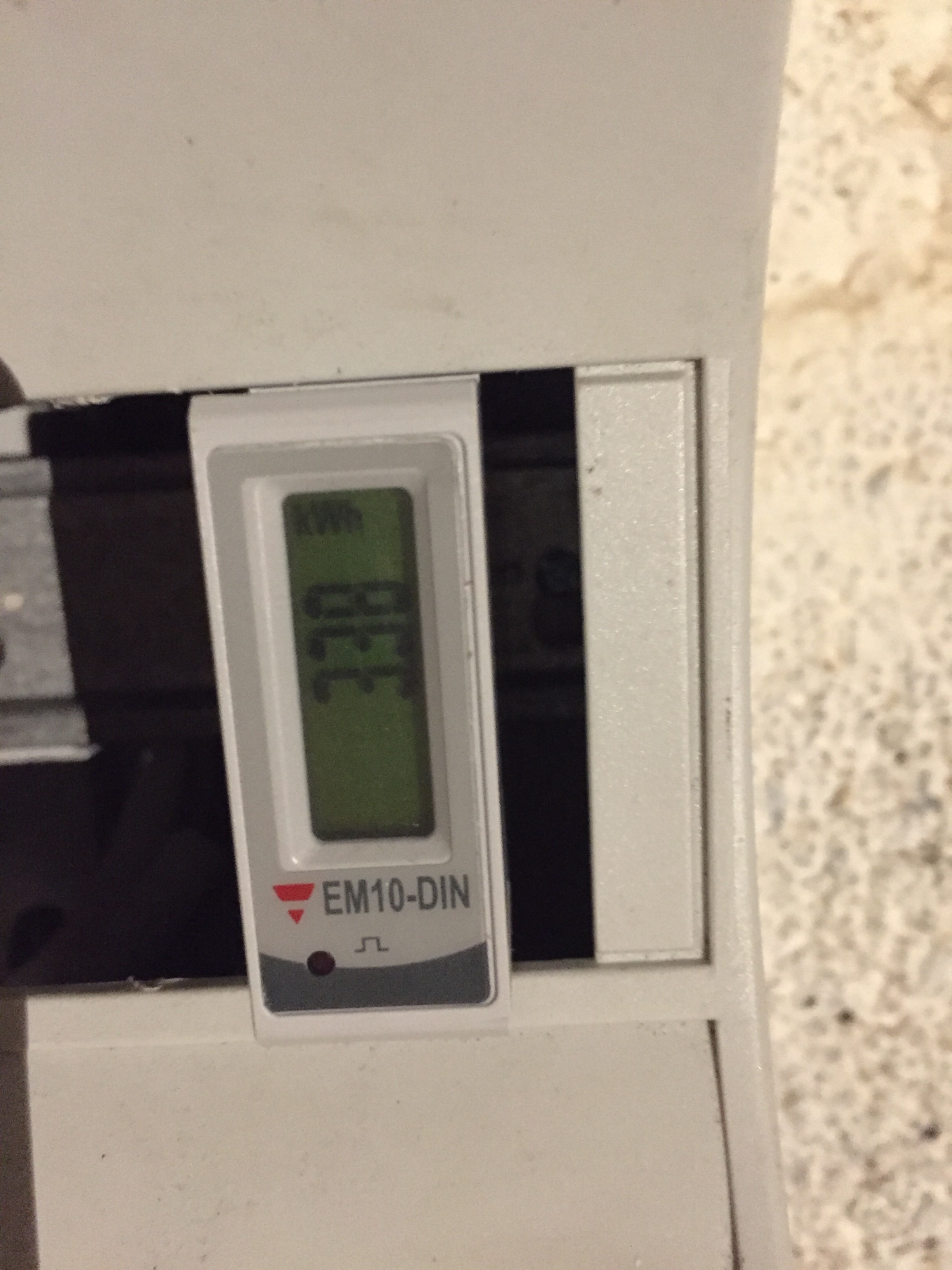

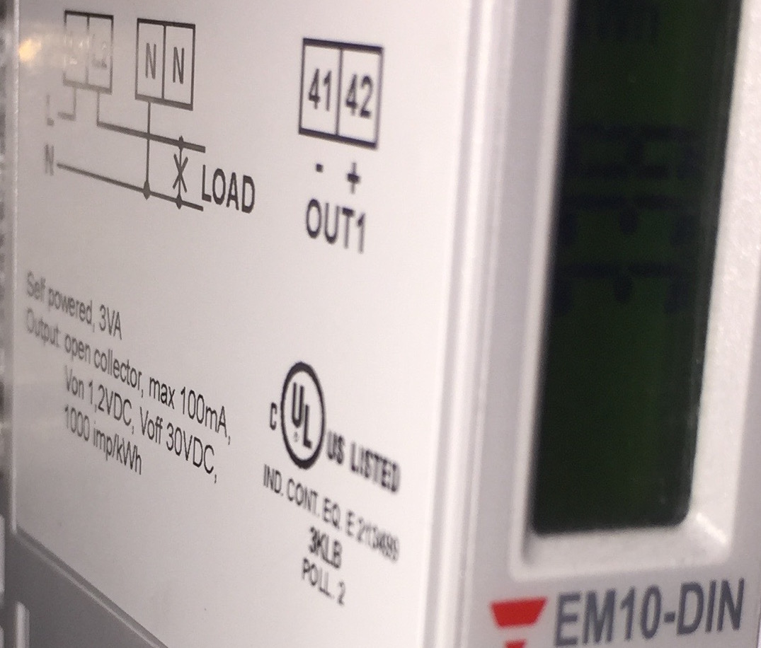

På bimåleren siger den sådan set nu 338 kWh. Efter elektrikeren skal dette divideres med 100, hvilket så vil sige at produktionen efter bimåleren er kommet op er på 3.38 kWh. Jeg har også lige vedhæftet et billede af bimålerens specifikationer.

Hvorfor mener elektrikeren, at målerens vining skal divideres med 100? Efter specifikationerne og dit billede viser måleren kWh.
Skrevet af S. Fabrin på 02-04-2016 00:43
Ja det divideren syntes underligt idet den så tæller i 10 W. Det passer så heller ikke en dyt da møllen i såfald har produceret gennemsnitligt 9600 W hver time torsdag. Det er umanerligt godt gjort af en 1,5 kWh mølle.
Lur mig om måleren ikke viser kWh med et decimal, så produktionen gennemsnitlig har været 960 W i timen ?
Databladet for tælleren er her, for dem der følger med: https://www.gavazzionline.com/pdf/EM10DINDSENG210711.pdf

Kan du ikke lige tage et billede af bimålerens skærm igen, men sørg lige for du holder kameraets linse helt lige ud for tælleren ???   Det jeg lige nu spejder efter, er et punktum eller komma før sidste ciffer på displayet.

Databladet skriver :
kWh from 0,0 to 99999,9 PF model: kWh from 0,01 to 999999 autorange
Og der står ikke at det er en PF-model ? - Som jo også vil være en del dyrere end standard fordi den har et decimal mere og større nøjagtighed.
Jeg har selv en kWh måler at samme type - men et andet fabrikat til at måle forbruget på min varmepumpe i sommerhuset - og den viser nemlig kWh med 1 decimal
Lige for termernes skyld : Det hedder ikke 960W i timen - men 960Wh i timen  - eller 0,960 kWh i timen.

Hejsa. Jeg fik lige kigget på det tidligere i dag, og der er et decimal. Men det er 3,38 kWh
Så der skal jo så nok ikke divideres med noget som helst. Det sjove for mig er bare, at hvis produktionen havde været 33,8 kWh, så ville produktionen i mit hoved passe. Men det er det jo så desværre ikke. Jeg sender data her kl 23 igen.
Sælger af vindmøllen har sagt at grafen som vises på inverteren, viser det max peak pr time. Jeg havde egentligt troet det var hvad der blev produceret pr time, hvilket ville være mere logisk.
